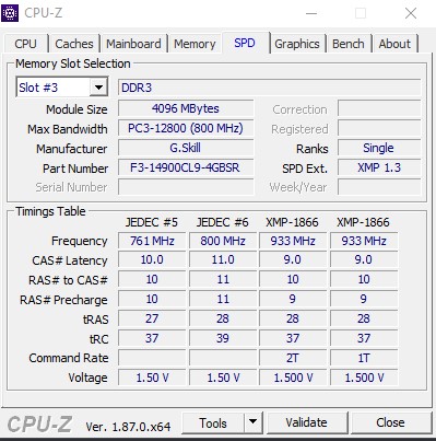

Mir ist eben aufgefallen folgendes aufgefallen:
Über das Tool CPU-Z wird mir Slot 1 und 2 auf Dual angezeigt und Slot 3 + 4 als Single. Ist das so korrekt? Des Weiteres wird mir unter Memory die NB Frequency und unten bei Bank Cycle Time nichts angezeigt, ist ausgegraut.
Bilder siehe unten:
ram-jpg.1030736
Tausche die riegel mal aus von A1 nach A2 und weiter so.
Dann schau cpu-z nach ob alle dual anzeigen.
Falls nicht erhöhe die ram spannung auf max 1,65.
Gesendet von meinem GT-I9305 mit Tapatalk
ich hatte die Spannung schon mal auf 1,6 erhöht aber auch ohne Erfolg, aber dann ist es also falsch, dass in den beiden es auf Single steht ja? Kann denn überhaupt ein kaputter RAM so heftig die FPS zum einbrechen bringen?
