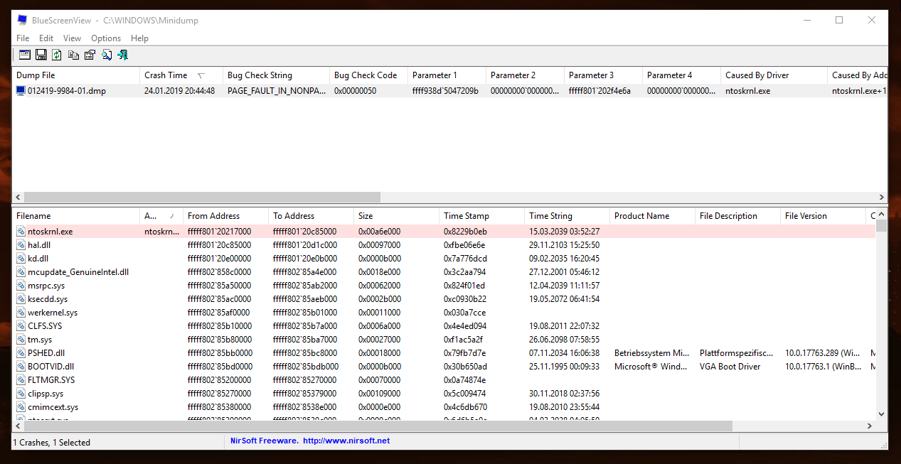

Danke schon mal für die Antworten. Werde es mal mit dem LINPACK versuchen sobald ich daheim am Rechner bin.
Was für ein Lastwechsel meinst du den? Sowie ich das irgendwo gelesen hab vom 8auer simuliert doch dieses Prime95 mit 12k diese Lastwechsel? Oder liege ich da falsch?
Ich kann gerne noch mal mit der neuen Prime Version AVX UND FMA abschalten und dies testen.
Wie kann ich meine BIOS Optionen als txt speichern? Ich habe die Stromgrenzen deaktviert, XMP Aktiviert, AVX Offset auf 4, und Normalen Mulitplier halt auf 50.
Spannungen von RAM sind auf 1,35, und dann 2 Spannungen auf 1.15 ( VCCIO und CPU System Agent Voltage) LLC auf Stufe 6 ( Ganz Nebenbei: Mit LLC7 ist in Prime immer ein Kern ausgestiegen mit ner Fehlermeldung) LLC6 lief aber wie im erste Post von mir mehrere Stunden Stabil mit und ohne AVX.
CPU Offset von +0.050. Im Idle lagen die Spannungen der CPU bei ca 1.29 unter Prime95 26.6 ohne AVX durch den Vdroop ca 1,246 und unter AVX neuste Prime Version waren es dann 1.2 mit 4,6 Ghz.
Im allgemeinem würde ich da noch 10-20mv drauf packen, denn das ganze scheint bei dir hart an der Grenze zu laufen.
Das mit der Textdatei aus dem Bios kenne ich jetzt selbst nicht, mir ist nur bekannt das wenn du ein Stick einsteckst mit F12 Screenshots speichern kannst.
Mit Prime95 fährst du ständig nur Bergauf und gibst immer gleich mäßig Gas.
In der Stadt jedoch musst du ständig die Geschwindigkeit anpassen und auch ständig vom Gas gehen und wieder Gas geben.
Das nennt man dann Lastwechsel, weil ein Spiel ständig was neues landen und berechnen muss was mal mehr rechenintensiv ist und dann wieder weniger und das auch schnell hintereinander. Das macht Prime95 nicht, es testet zwar auch mehrere rechenintensive Prozesse, aber nicht schnell und ständig hintereinander so das kein schneller Lastwechsel entsteht.

Mit Prime95 hast du immer die 100% Auslastung aller Kerne anliegen.
Prime erzeugt erstmal nur "Last" und kann sauber über Stunden duchlaufen ohne BS und Kernaussetzer.
D.h. deine Vcore liegt schonmal gut, trotzdem kommen dann meistens WHEA Fehler (HWinfo unten oder Ereignisanzeige)und die Vcore muss noch etwas rauf.
Lastwechsel zwischen AVX und non AVX mit einem Undersoot der zum BS führt.

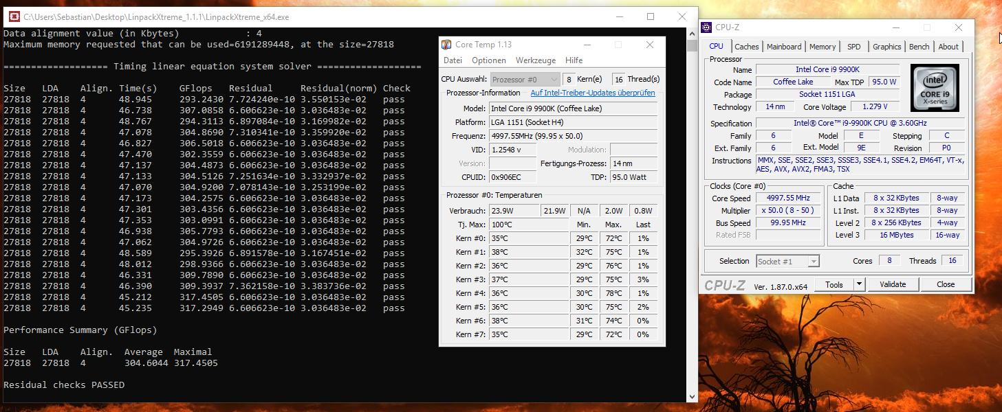

Bin jetz am LinPack Extreme testen. Wie lange dauert das ca oder ist das Auch abbrechen nach eignem ermaßen?
Wie sehen den solche WHEA Fehler aus im Ereignislog?
Kannst jederzeit beenden.
Mit 20 Durchläufe und 6 GB Arbeitsspeicher dauert es etwa 20-30min.
Die Dauer hängt von den Arbeitsspeicher ab wie viel davon genutzt werden soll.
Anfangs musst du ja bestimmen wie viel davon genutzt werden soll.
Nimmst du z.B. den vollen Speicher kann es je nach Speicher auch mehrere Stunden dauern, daher reichen auch 6 GB aus damit es nicht zu lange dauert.
Anhang anzeigen 1029167 Anhang anzeigen 1029172 Anhang anzeigen 1029171
Lief ohne Probleme durch...
Spannungen @ AVX waren 1.14 und ohne 1,25. Hat natürlich ein wenig geschwankt.

Ja, aber wie gesagt ist unter dem Setting ja der Bluescreen aufgetreten.
Ich weiss noch nicht recht was ich mache. Unterm Ereignislog find ich jedenfalls auch keine WHEA Logger.
Habe auch mehrmals direkt hintereinader Cinebench laufen lassen. Auch das ohne Probleme.

Für diesen Test musst du zwingend ein AVX-Offset nutzen, denn Linpack nutzt im wechsel auch AVX mit und möchtest du die 5 GHz mit AVX stabil bekommen musst du so viel Spannung noch drauf packen das du es bestimmt nicht mehr gekühlt bekommst. Ich habe es bei mir mal versucht, denn laut meiner Spannung habe ich 1,225v mit 5 GHz anliegen und für Linpack musste ich bis auch 1,270v hoch gehen. Dadurch bin ich ständig sobald mit AVX getestet wurde an 100°C gekommen und der Prozessor hat angefangen herunter zu takten.
Bluescreen bedeutet du hast zu wenig Spannung anliegen und dein System ist daher noch nicht stabil.
Ist es jetzt aber unter Linpack vorgekommen würde ich es mal mit normalen Anwendungen weiter austesten, denn die last von Linpack wird normalerweise auch nicht anliegen. Sieht man auch daran das ich Spiele mit DX12 ausführen kann und Linpack aber mit dieser Spannung mit AVX nicht stabil laufen würde und ich deshalb für Linpack ein AVX-Offset setzen müsste.
Danke für die BIOS Settings, werde sie mal bei Zeiten anpassen. AVX Offset nutze ich ja.
Hatte eben die neuste Prime version gestestet dort in config FMA und AVX deaktiviert. Hat keine 5min bis zum Bluescreen gedauert...^^ Worin unterscheiden sich die Versionen?

Hab die Spannung um 10mv erhöht. Seit dem läufts seit 30min ohne BlueScreen. Lass es noch 30min laufen.

Ja das mit dem Bluescreen kommt weil dein System noch nicht ganz stabil war.

Soo zurück zum OC, Hab jetz nach ner Stunde abgebrochen. Lief ohne WHEA Fehler mit der neuesten Prime 29.5. Spnnung war 1.252V Temps im 90er Bereich...
