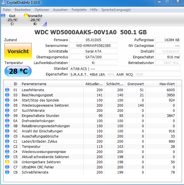

Hallo,
habe mal meine Platte mit HD Tune gescannt, und 4 Defekte Blöcke angezeigt bekommen.
Darauf hin habe ich meine Platte mal mit HD Sentinal untersucht, und habe jetzt fast einen Herzkasper bekommen.
CrystalDiskInfo zeigt mir auch Vorsicht an.
Wer kann was mit den S.M.A.R.T werten anfangen? Oder übertreibt das Programm?

Aber woher kommt so ein Sch@iß denn? Die Betriebszeit meiner Platte ist doch wohl n Witz mit 159 Tagen. Oder kann das auch durch häufiges Daten rauf und runter passieren?

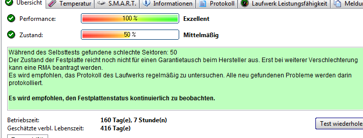

Das beste ist ja noch die Information vom Programm:
Der Zustand der Festplatte reicht noch nicht für einen Garantietausch beim Hersteller aus. Erst bei weiterer Verschlechterung kann eine RMA beantragt werden.:ugly:
Obwohl ich auch schon irgendwo gelesen habe, das es sich mit Festplatten ähnlich wie mit TFTs verhalten soll, also erst ab einem bestimmten wert Reklamiert werden kann.:huh:

Hol das hier nochmal hoch. Anscheinend habe ich eine Zauber Festplatte:ugly:

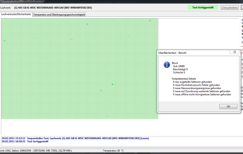

Habe die HDD Heute Formatiert um sie zu WD zu schicken. Habe danach zur Sicherheit noch einmal einen Oberflächen Scan laufen lassen, mit folgendem Ergebnis.
Was soll man dazu jetzt sagen? Ist die Platte jetzt doch wieder gut?
Die Schwebenden Sektoren sind von 117 auf 0 gefallen.
Die Unkorrigierbaren Sektoren sin von 90 auf 50 gefallen, und die Schreibfehlerrate ist von 137 auf 78 zurück gegangen.
Ok, werde ich mal machen. Habe mit HD Tune noch einmal gegen getestet, und dort ist auch nichts mehr zu finden.
