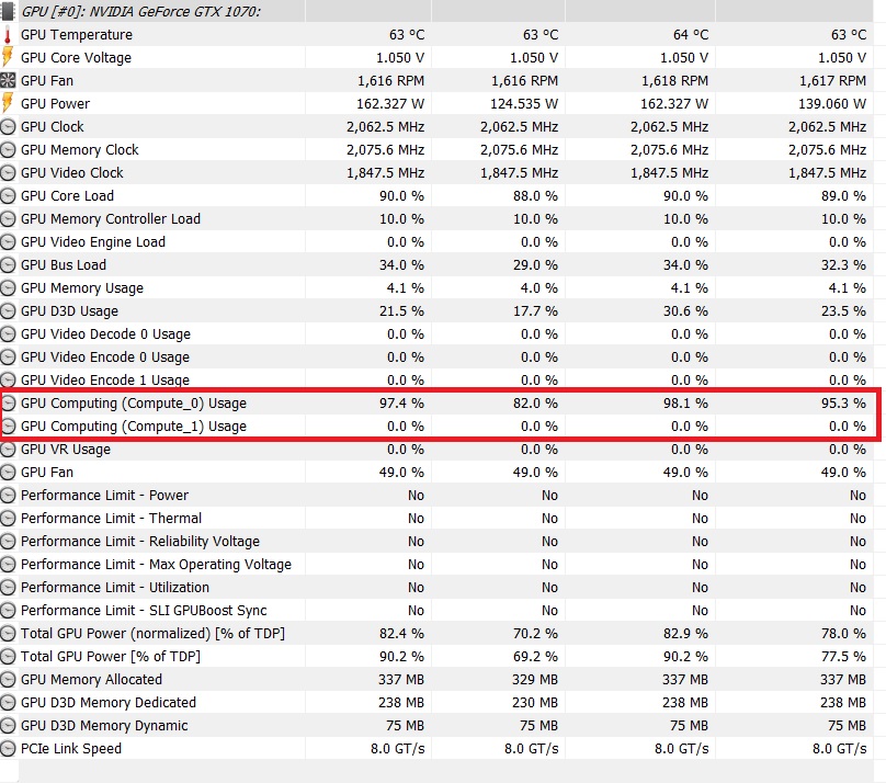

Wo sehe ich denn die Compute Last? Ich sehe praktisch alles - nur das nicht
Screen aus dem HWInfo:
Der Rest klingt eigentlich in Ordnung, bis auf die unter 90% Auslastung.
ok, dann bin ich nicht blind, sondern es wird mir einfach nicht angezeigt.
