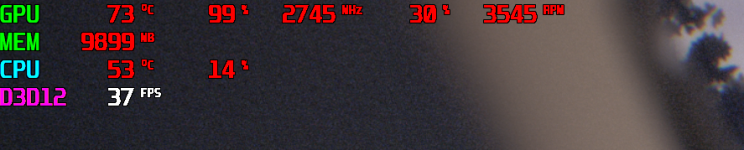

ich bin am verzweifeln. Ich habe eine ASUS RTX 4080 ProArt. Es lief alles super bisher. Ich habe über den MSI Afterburner sie leicht undervoltet und somit lief sie immer ruhig auch bei Vollauslastung.
Mit einem mal dreht sie aber immer die Lüfter voll hoch, um nach einigen Sekunden wieder runter und dann gleich wieder voll aufzudrehen. Das nervt dermaßen, dass ich kein Bock zum Spielen damit habe.
Ich habe eine Lüfterkurve eingestellt. Lief ja auch bisher. Das interessiert die Karte einen scheiß, was ich da eingestellt habe. Sobald die Karte auf 75°C kommt geht sie hoch., Temperaturlimit ist auf 84°C eingestellt. Kann also daran nicht liegen. Es ist als wäre der Afterburner nicht existent.
Komisch ist aber, dass, wenn die Lüfter voll laufen, MSI immer noch nur 30% Lüfterdrehzahl anzeigt. Was läuft da falsch?
Ich hoffe Ihr habt eine Idee. :-/

Hotspot lag bei 100-105°C.

Das wird dein Problem sein.
Es ist halt mit die kleinste 4080 (vom Kühler her), wenn da die WLP nicht perfekt aufgetragen ist und der Kühler nicht perfekt sitzt, läufst du halt in Hotspot Temps nahe der Grenze.
Wenn du über Punkt X kommst werden die Lüfter aufdrehen, egal was du einstellst.

Wenn u.U. die Hotspottemp zu hoch ist, kann es daran liegen, dass die Wärmeleitpaste "ausgetrocknet" ist und nicht mehr richtig leitet?
Ausgeschlossen ist es nicht.
Aber Hottspot zu hoch muss ja auch eine Ursache haben....hab jetzt nicht alles gelesen im Thread...
Die dann neu auftragen?
Wenn Du es handwerklich drauf hast, kann man es versuchen.
Wenn u.U. die Hotspottemp zu hoch ist, kann es daran liegen, dass die Wärmeleitpaste "ausgetrocknet" ist und nicht mehr richtig leitet? Die dann neu auftragen?
ASUS ist "berühmt" dafür minderwertigen Mist als WLP zu verwenden. Also ja. Karte "zerlegen". Den alten Mist restlos entfernen und mit einer vernünftigen WLP versehen. Schau dir auch die Pads genauer an. Die wirst Du wohl auch ersetzen müssen. Sollte das der Fall sein beachte dabei das Du die gleiche "Dicke" verwendest. Sollten die Pads zu dick sein erzeugt das "Spannung" auf dem PCB und die Ballgrid Pads unter den Memory ICs können "cracken". Oder im schlimmsten Fall auch unter dem GPU DIE. Dann wird ein Reballing fällig. Die Kosten dafür belaufen sich auf ca. 350€.

Das ist das Problem und charakteristisch dazu sind die aufdrehenden Lüfter.
Am besten erst gar keine Wärmeleitpaste mehr verwenden, sondern gleich PTM, so wie es bei den 5000er zum Standard geworden ist. Dazu Thermal Putty als Ersatz für die Wärmeleitpads nehmen, wenn die Karte ohnehin schon auf ist.
