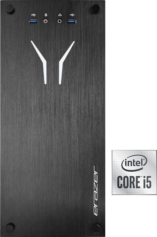

Hallo kurz und knapp einfache mal in den Raum geworfen folgender PC:
Das Netzteil ist nach etwas suchen ein 350 W Netzteil, wird wohl von FSP sein ist sowas möglich bzw. bis welche Karte würde es gut gehen?
die eingebaute 1650 Super verbraucht etwa 100w die 3080 glaube 200w.
Da der Preis aktuell nicht schlecht ist wollte ich einfach mal nachfragen, danke schon mal.
Incredible Alk
Moderator
"Netzteil möglich oder ein no go"
Ja und ja. :-D
Wenn das Netzteil die nötigen Anschlüsse bietet und auf der +12V Schiene möglichst die gesamten 350W abrufen kann (Angaben dazu findest du auf dem Etikett des Netzteiles) dann kann das funktionieren (muss aber nicht) - man kanns halt nicht sagen weil wie fast üblich bei Fertig-PCs Null Angaben zum NT stehen und das auch ein Bauteil ist wo nicht selten eben hart gespart wird. Besonders günstig ist die Kombi aber wie du dir vorstellen kannst so oder so nicht.

Mal als Beispiel. Ich habe ein Enermax Modu 82+ 425W. Das hat auf der 12V Schiene 390W.
Damit betreibe ich locker die RTX 2070, einen Ryzen 1600x, 2 SSDs eine Hdd, 3 Gehäuselüfter.
Ich vermute daß das Fortron nur einen 6 poligen PCIe Stromanschluß hat, die 3060 min 8 polig, d.h. du musst mit Adaptern arbeiten.
Bin ich kein Fan davon.

In meinen Augen ein No-Go! - Wer eine 3060 betrieben will sollte auch das Geld für ein gescheit dimensioniertes Netzteil ausgeben.
