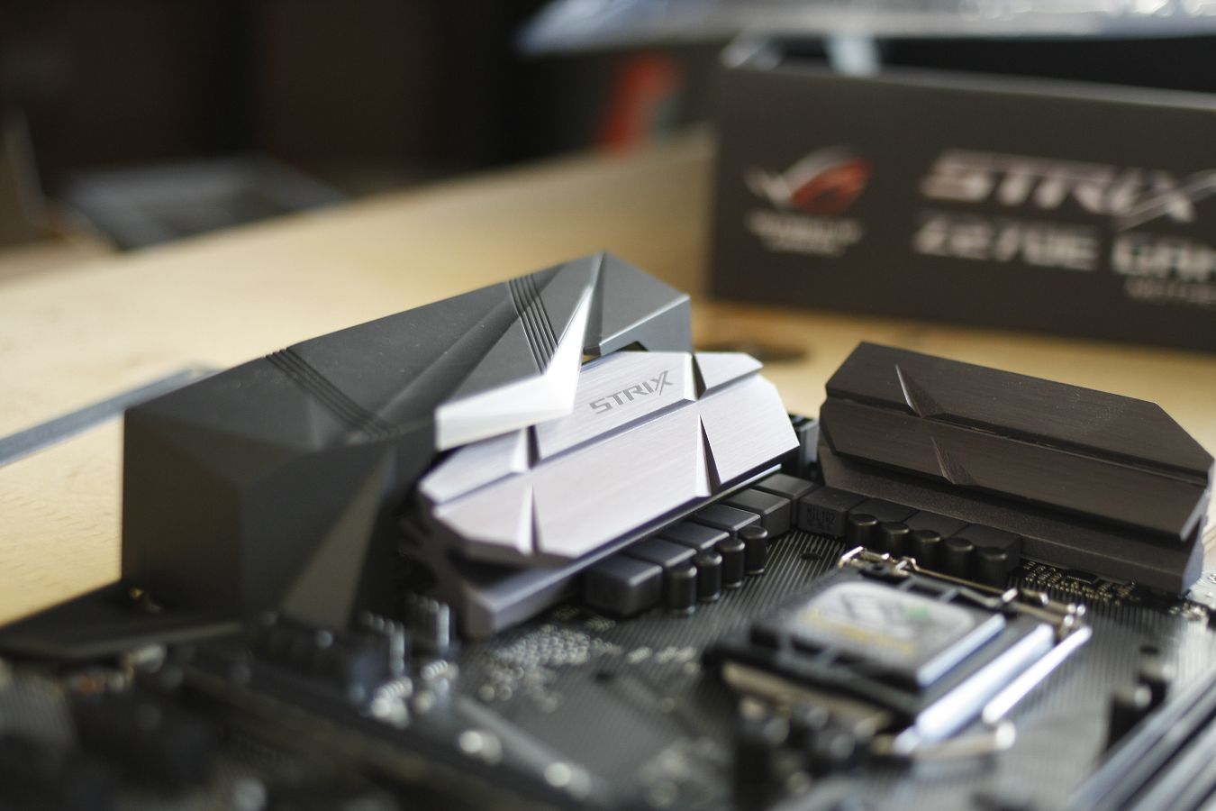

Hardware
CPU:Intel Pentium G4560
Mainboard: Asus ROG Strix Z270E Gaming
VGA: Asus ROG Strix GTX1070 OC Gaming
Ram: Crucial Ballistix Tactical 16Gb Kit DDR4-3000
M.2 SSD: Crucial MX300 525Gb
PSU: Enermax Revolution SFX 550W
Fan: Enermax TB-Silence 12cm

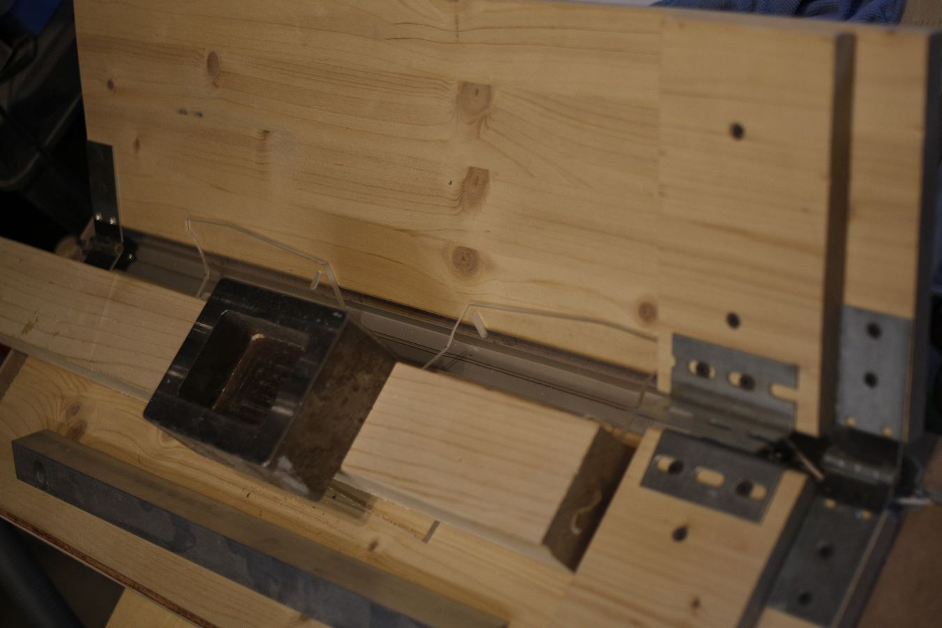

Also hier nun das erste Update:
Wer sich die Fotos genau ansieht entdeckt überall noch arbeiten die ich nicht alle einzeln aufführen werde, das würde den Worklog absolut sprengen aber ich hoffe die Fotos sprechen für sich.
Ich habe versucht alle Arbeiten zu dokumentieren aber beim betrachten der Fotos sehe ich doch viele Details die nicht ordentlich fotografiert wurden.
Momentan habe ich hier gut 260 Fotos vorliegen ;) :P

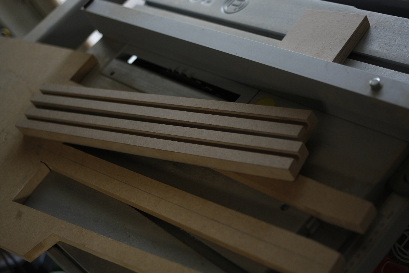

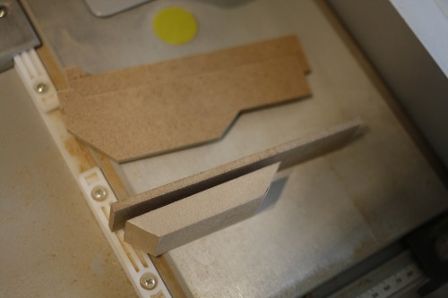

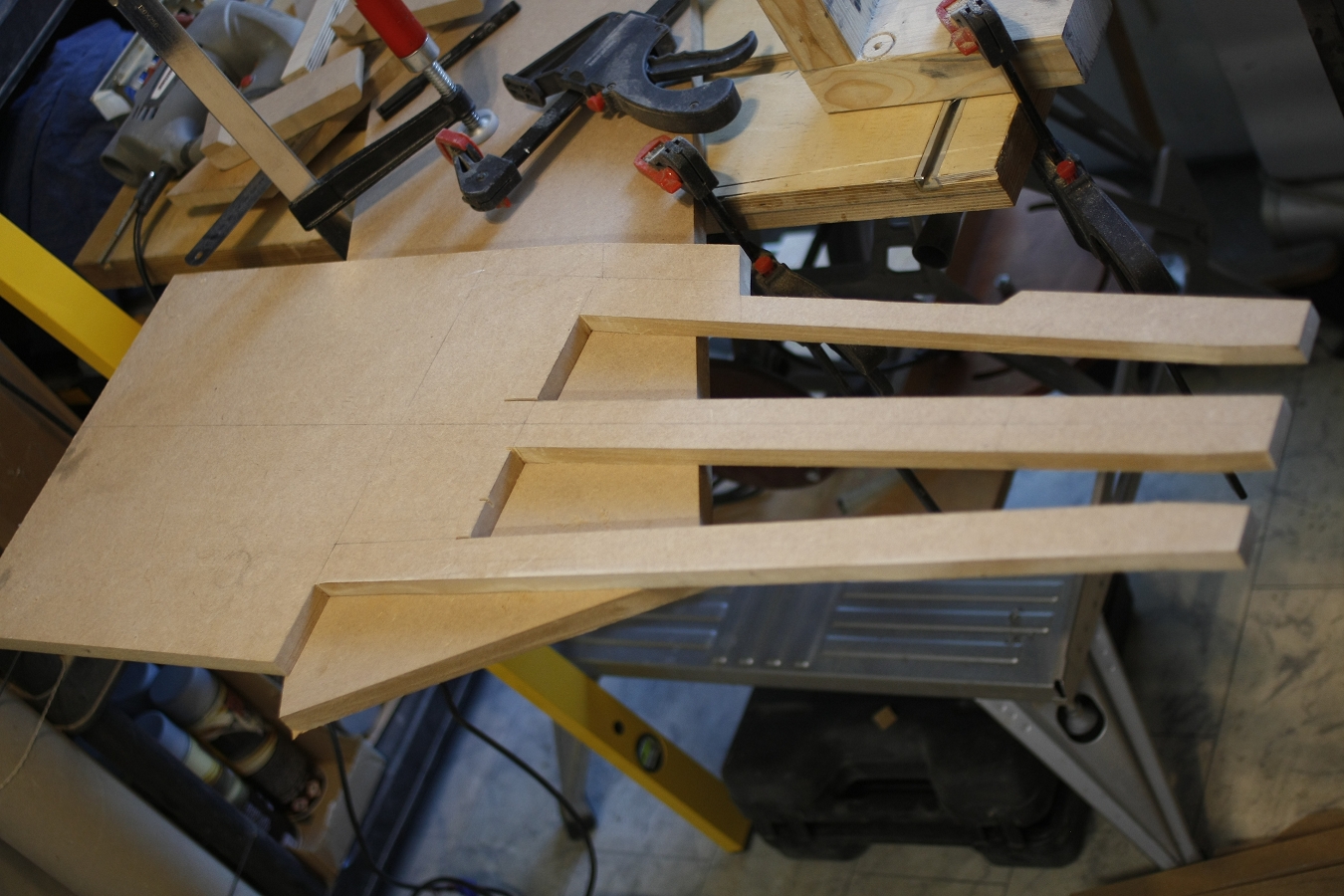

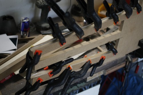

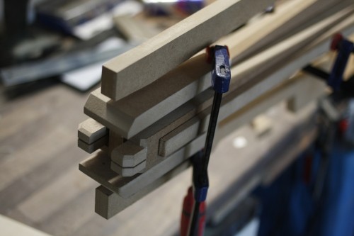

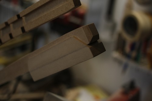

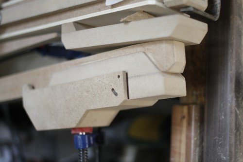

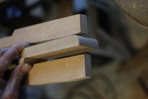

Als erstes ein Brett in der form der Waffe zugeschnitten
dann due Aufsätze über und unter dem mittleren Lauf

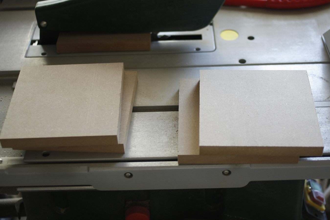

nun zwei Leisten um den Lauf auf sein Maß zu verbreitern.
Die Nut ist mit der Kreissäge ausgesägt um später alle Kabel der LEDs zu verlegen
jetzt die ersten Details
und dann zwei Leisten für die Seiten des Laufes

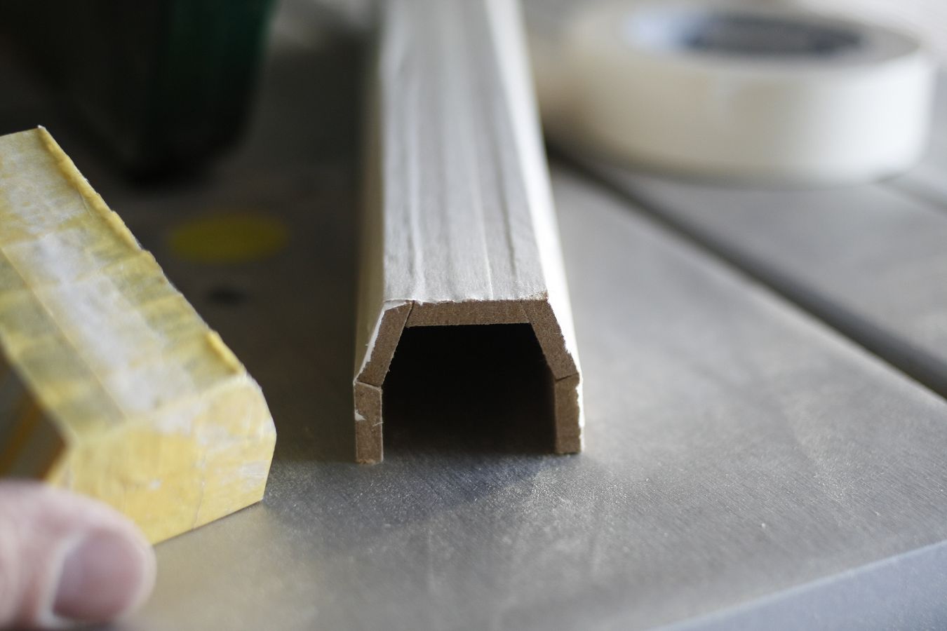

Nun habe ich den oberen und unteren Lauf um weitere 5mm verbreitert.Den oberen Lauf säge ich aber später komplett ab und baue ihn aus Plexiglas

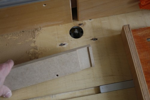

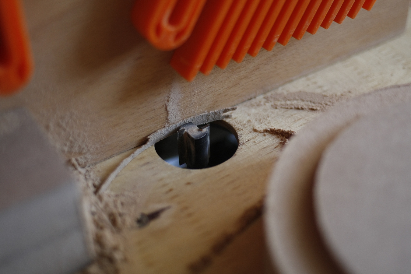

nun die ersten Aufsätze für die Mündung. Erst mit der Oberfräse eine Nut gesetzt
und dann in richtiger länge zugesägt
und in Form geschliffen

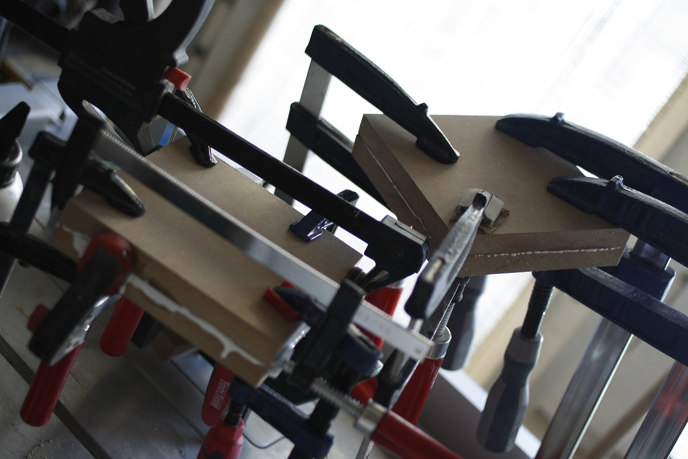

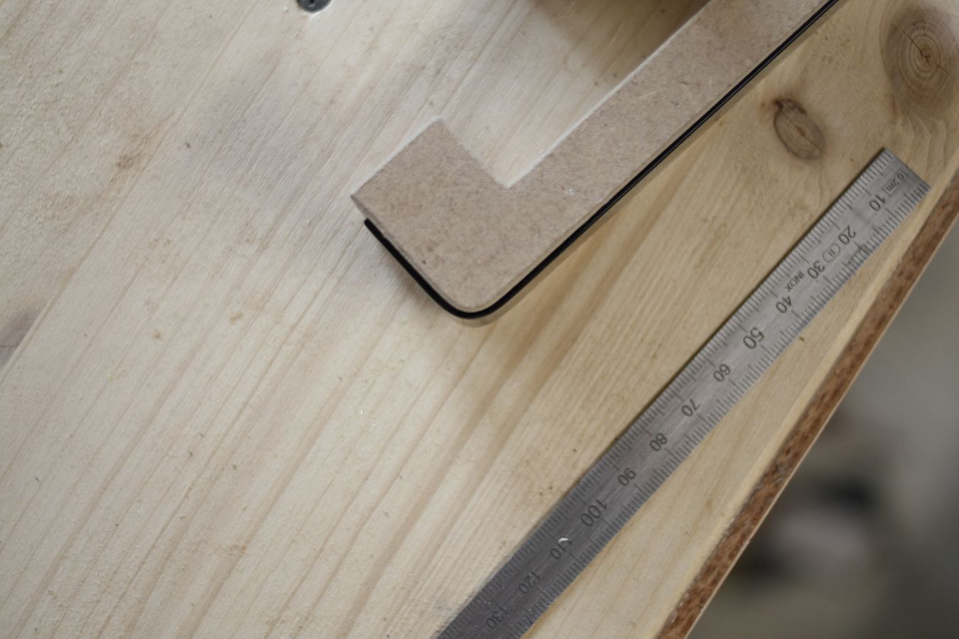

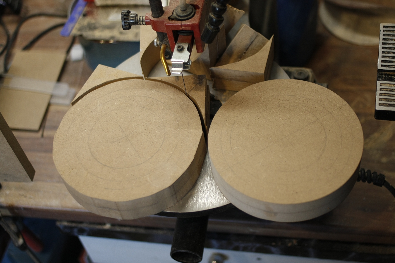

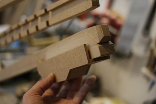

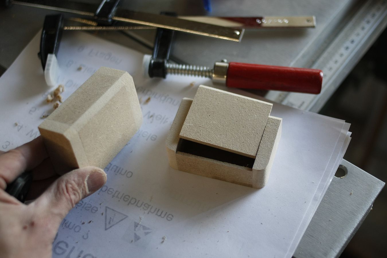

Nun zwei MDF Platten miteinander verleimt
und mit dem Nutfräser die breite des unteren Laufes ausgefräst.Dann in Form gesägt und geschliffen.
Nun gleich die nächsten Teile für diesen Bereich

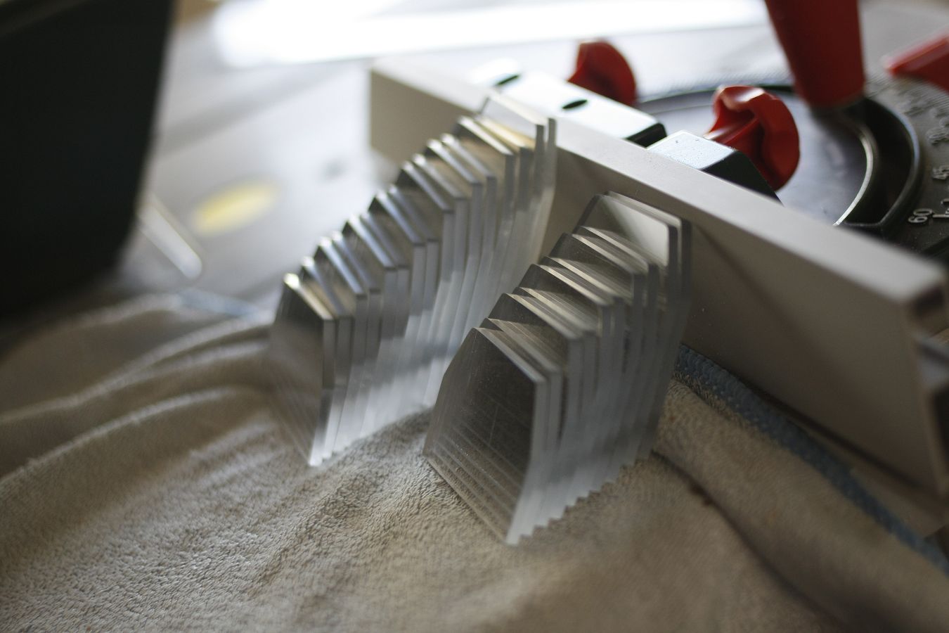

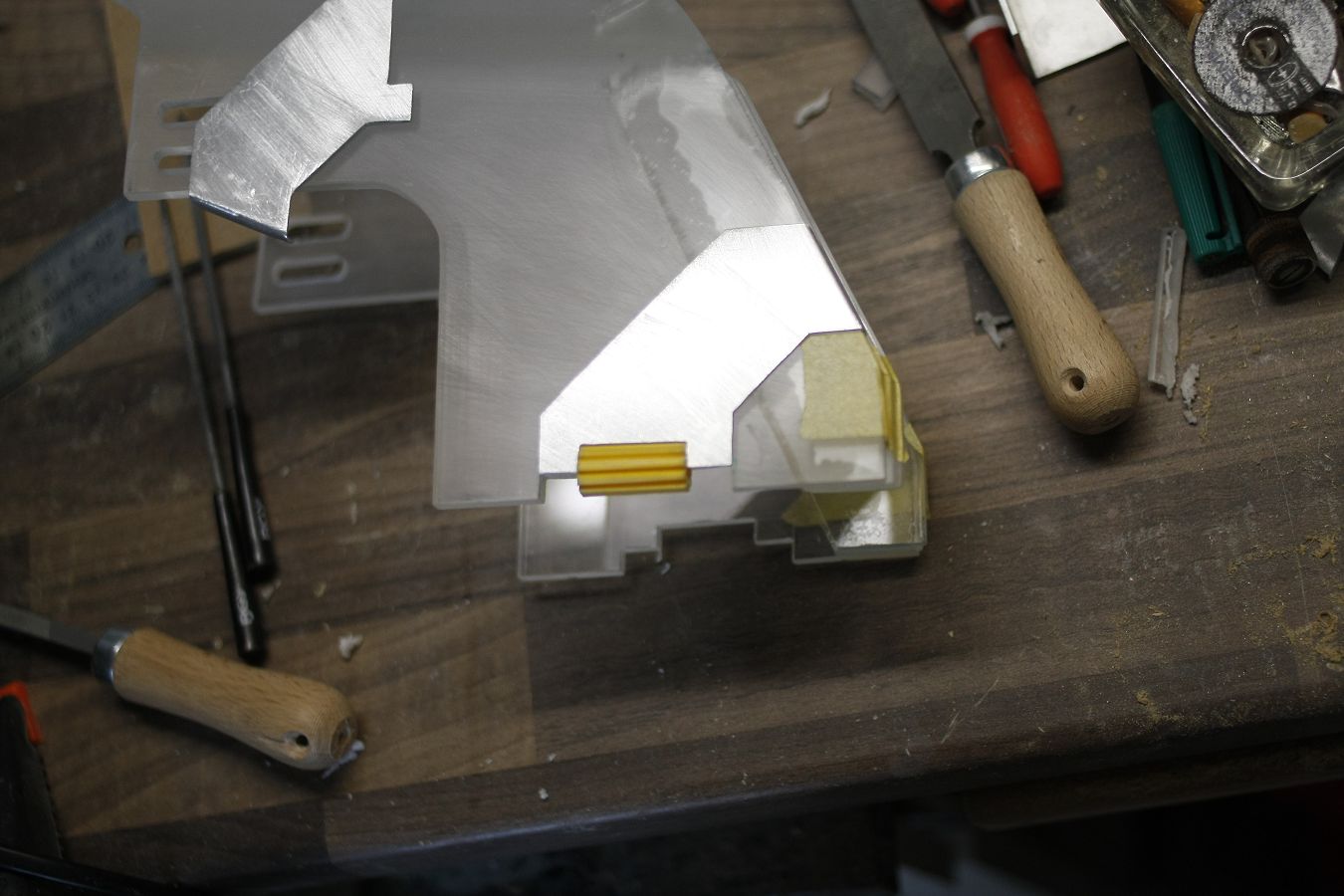

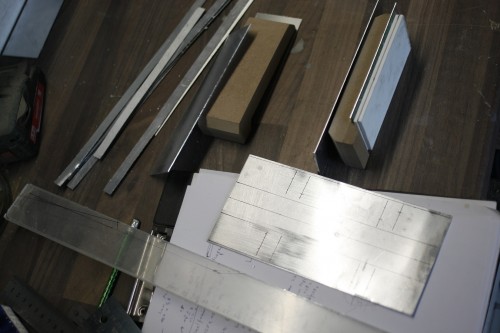

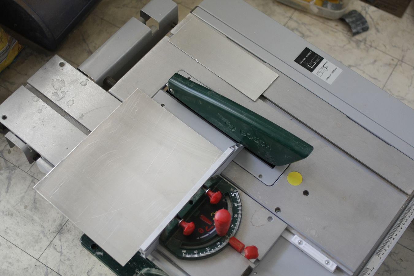

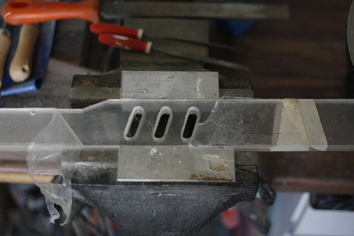

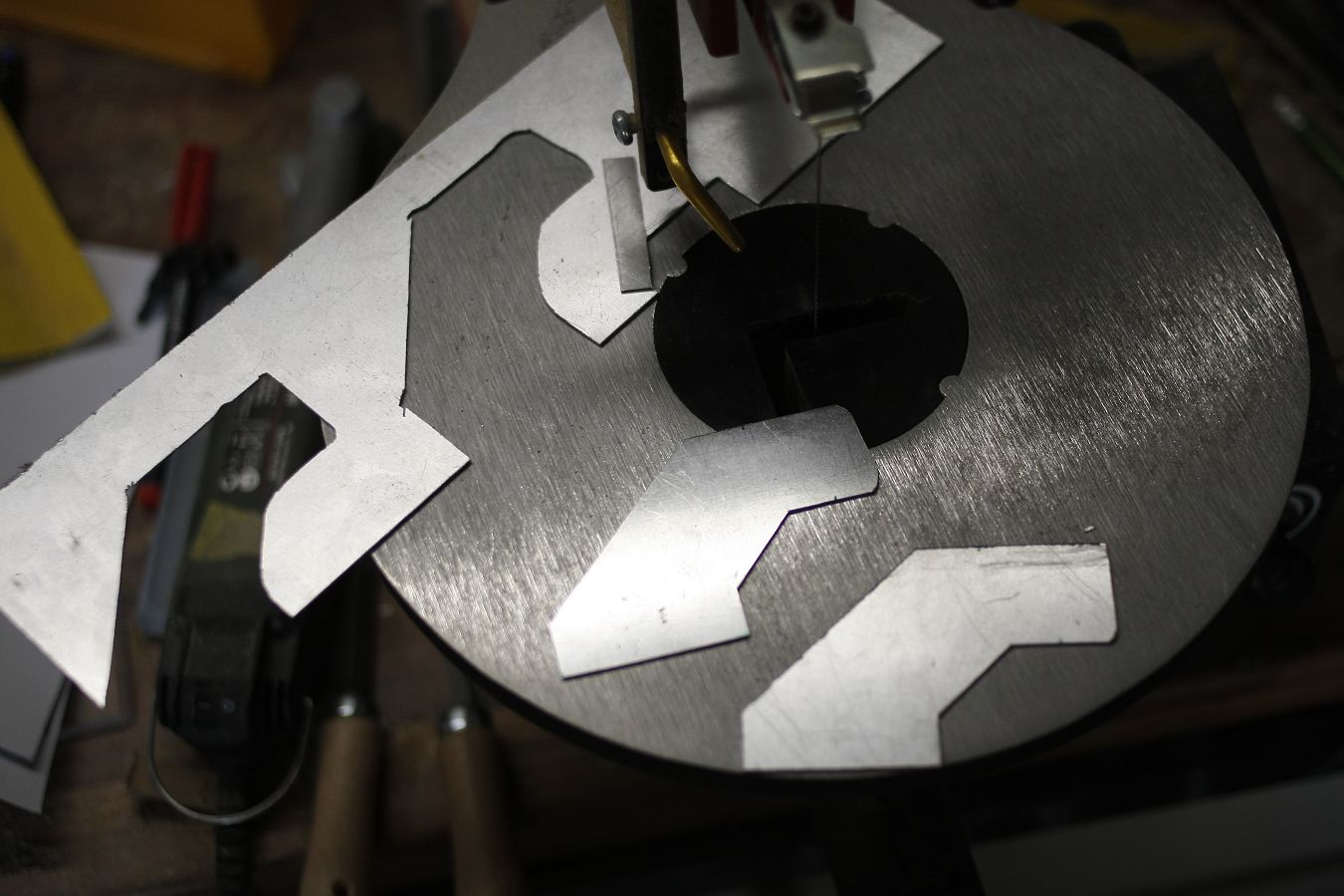

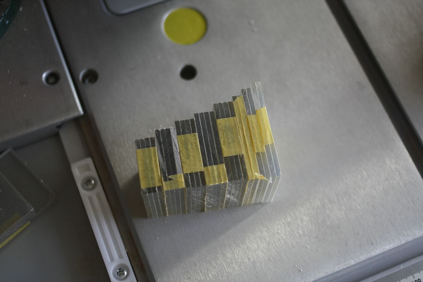

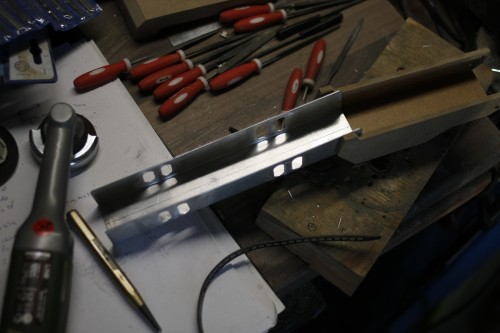

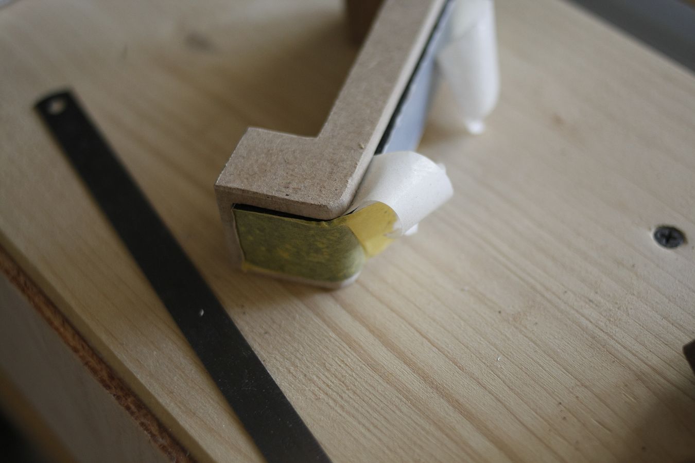

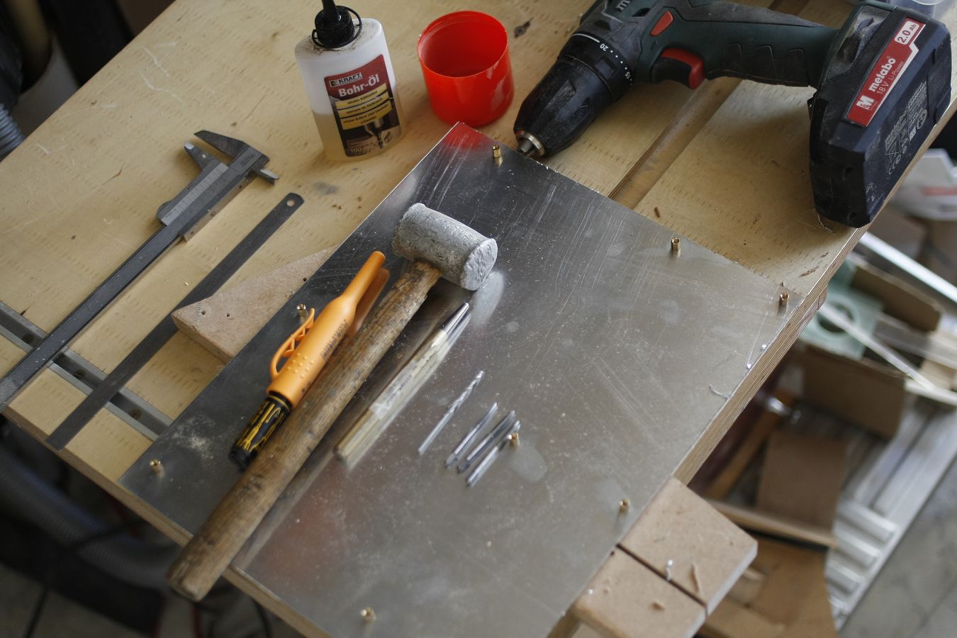

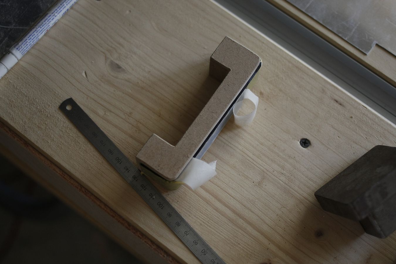

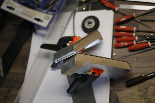

Nun ging es an die ersten Aluminium Teile
Hier nun gleich der Griff am unteren Lauf mit Langlöcher versehen und dann gekanntet
Und hier die Abdeckungen der Aufsätze vom Lauf
Das war schon das erste Update, im nächsten beginne ich mit dem oberen Lauf und somit den ersten Plexiglas arbeiten :)

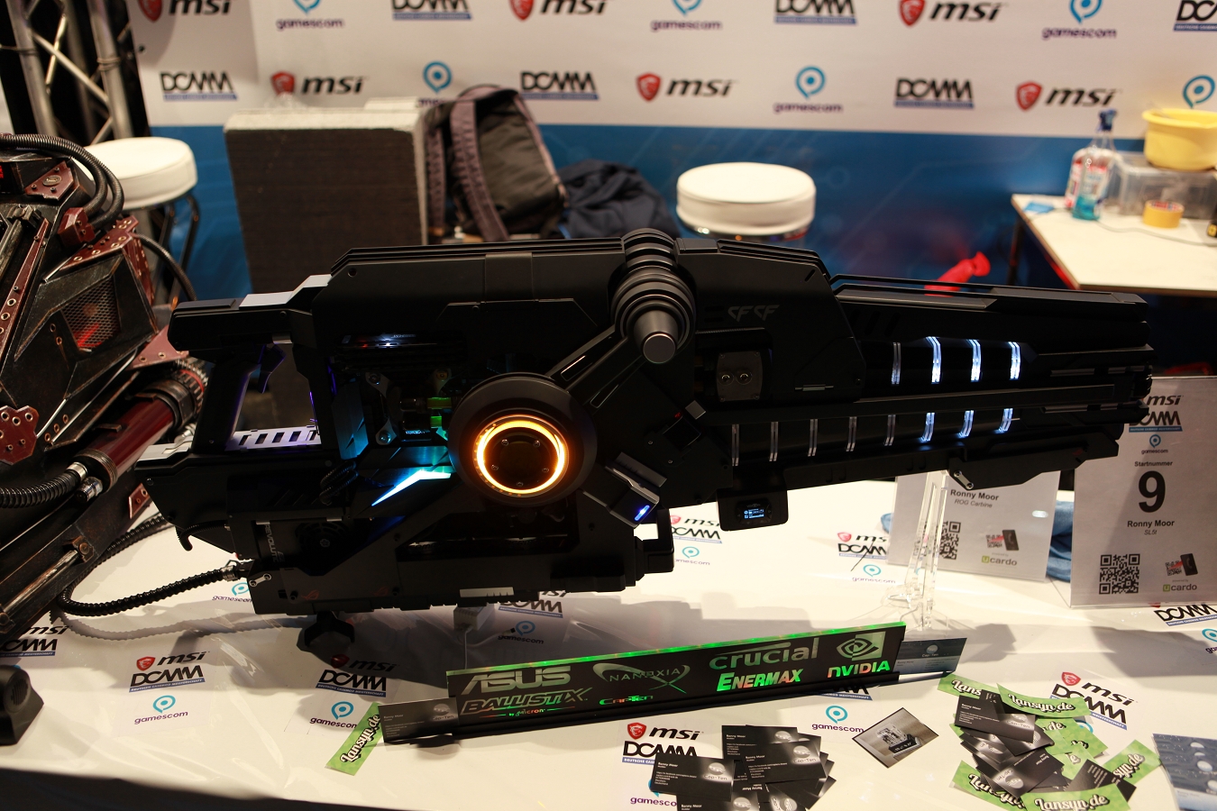

Auf dem Bild kommt es nicht annähernd so gut rüber wie in echt. War es ein einziges Case auf der GC
Das das Bild schlecht ist hat mich einerseits richtig gestört weil die Beleuchtung vor Ort so schlecht war, hier und jetzt habe ich es aber bewusst gewählt damit es bis zu Ende spannend bleibt , man aber trotzdem schon eine leichte Vorstellung von dem Ergebniss hat :P
Wie meinst du das zweite? Ist das eine Frage ?
Dank dir! Jaaa ich dachte auch es sei wirklich mal was ganz anderes aber mit der dunklen Farbe und der schlechten Beleuchtung vor Ort ging es leider ein wenig unter.
Da ich auch bis zur letzten Minute noch daran gearbeitet habe ist mir auch nicht aufgefallen das die Angle eyes viel zu hell sind und die Leute fast blenden.
Naja jetzt auch egal, erster Platz ist erster Platz und für die abschließenden Fotos habe ich noch so einige Kleinigkeiten zu ändern :D
Hey Ronny
schau mir grad nochmal ein Video an wo dein Case auch mit vorgestellt wird sieht viel kleiner aus als es ist. Hut ab stimmt das mit den 600Std.
Ahh du meinst bestimmt das Video von PC Welt. Auch wenns ziemlich groß ist, so seh ich wenigstens endlich mal nicht so groß aus :lol:.
War aber auch so gewollt, es ist ja ein Mecha Karabiner.

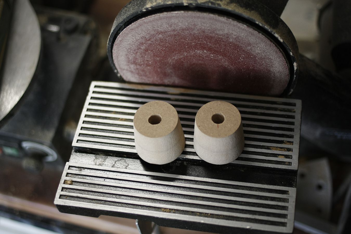

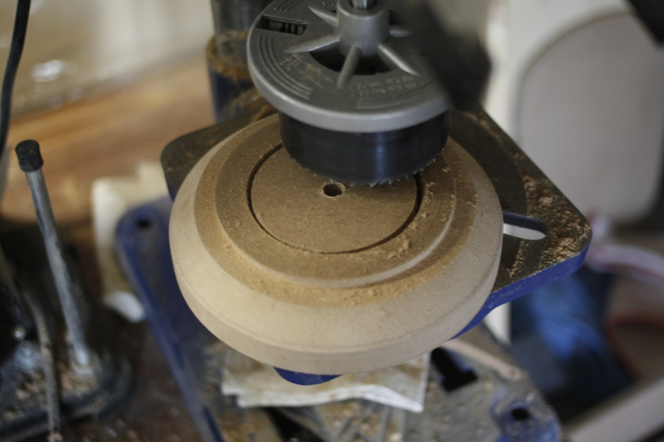

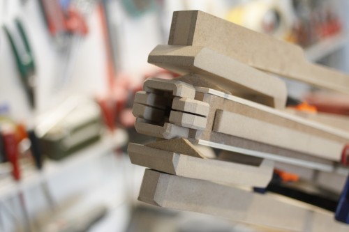

Zeit für das nächste Update.

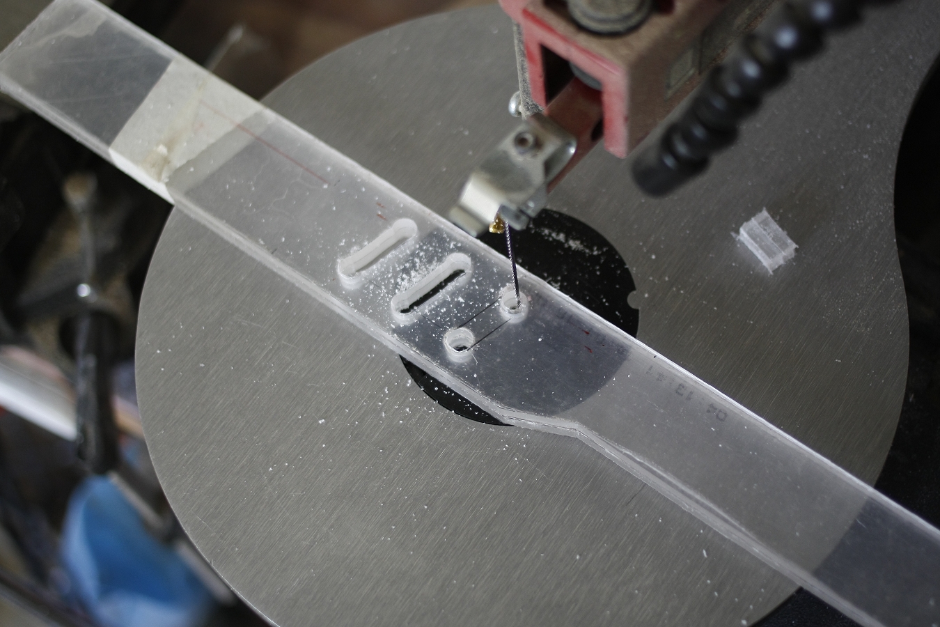

Dieses mal ging es an den oberen Lauf, es wurde viel Plexiglas zugeschnitten, gebogen und mit Acrifix verklebt.
und die Letzten zwei Teile der Mündung

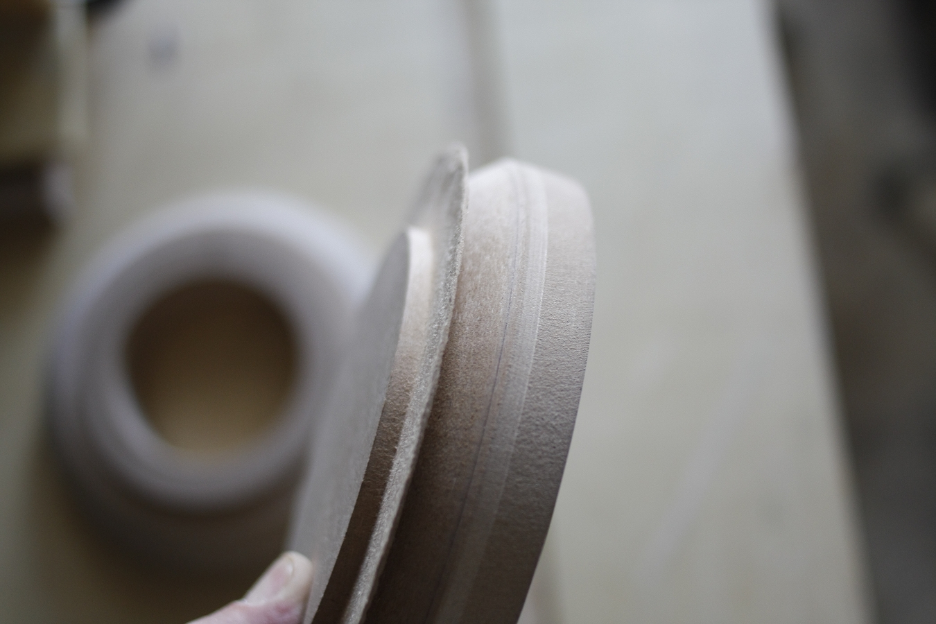

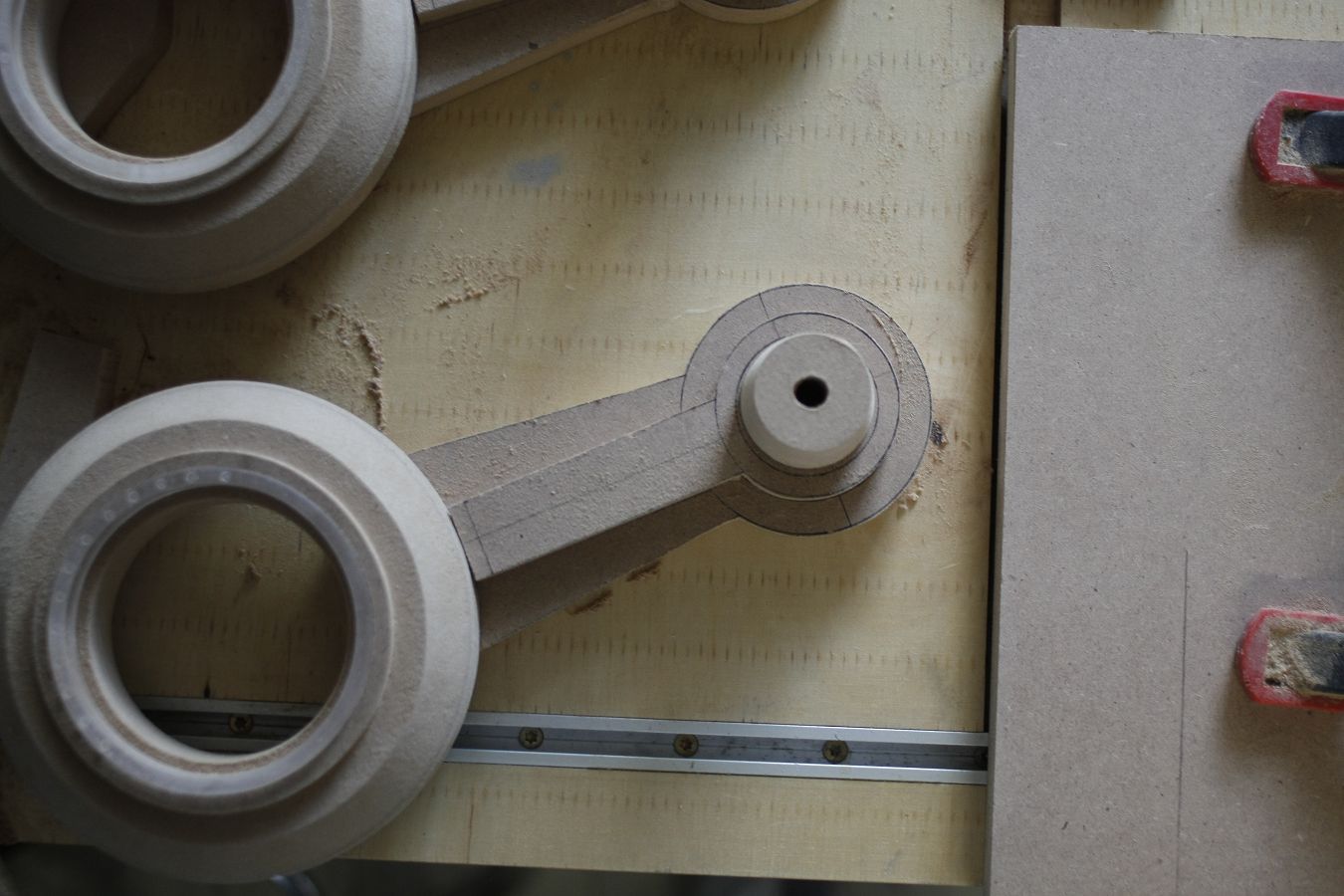

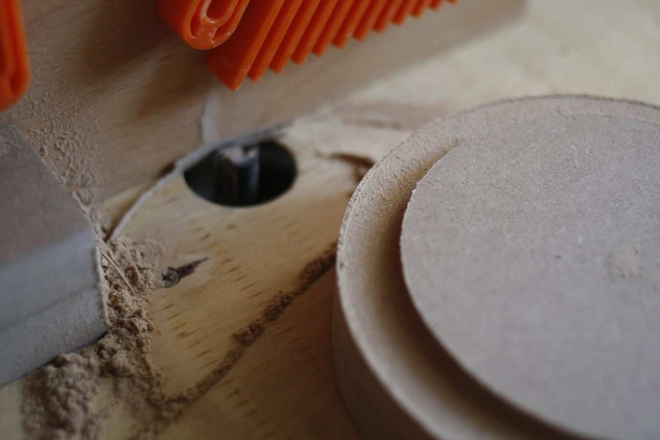

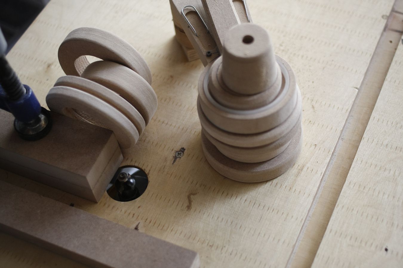

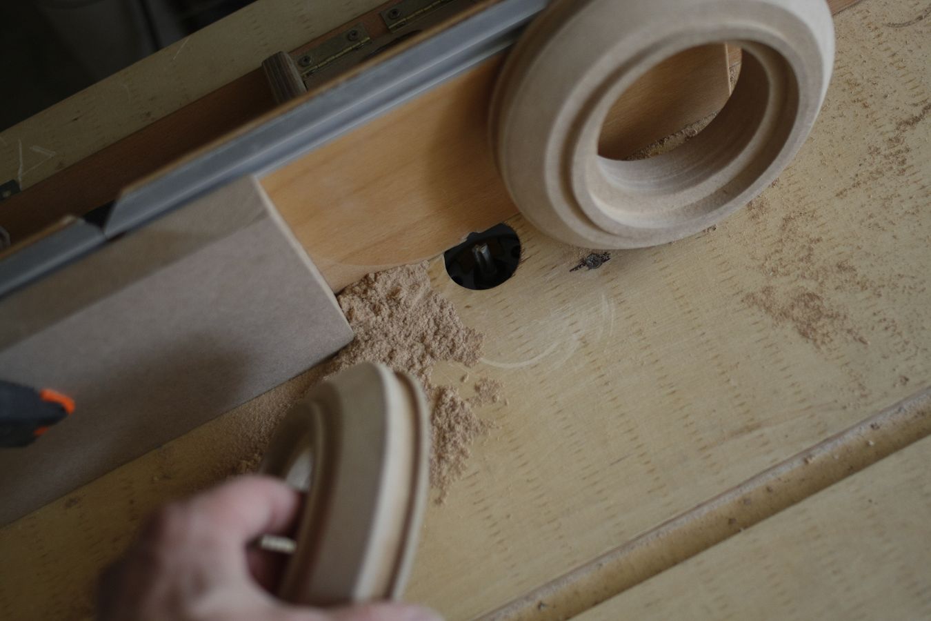

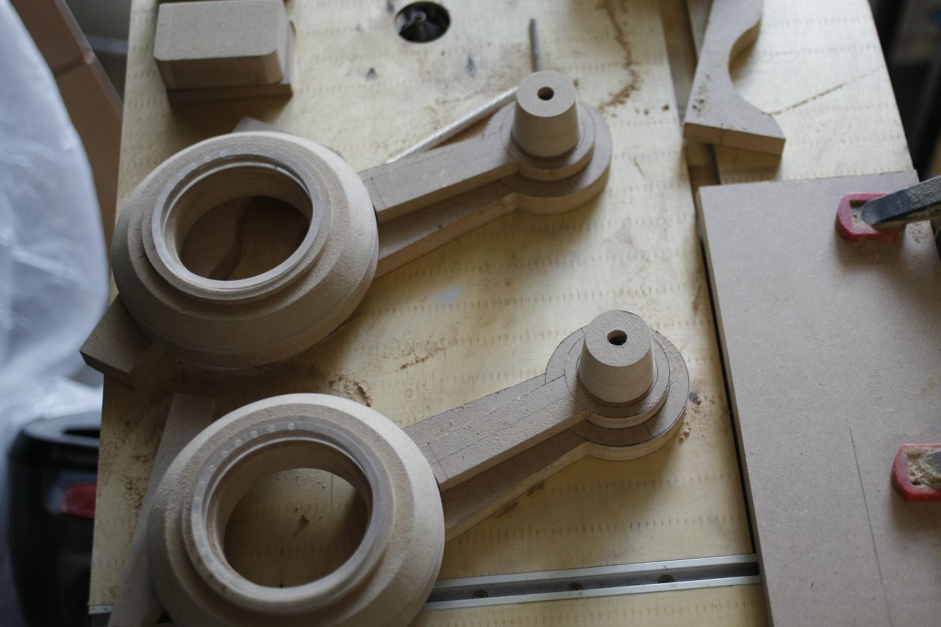

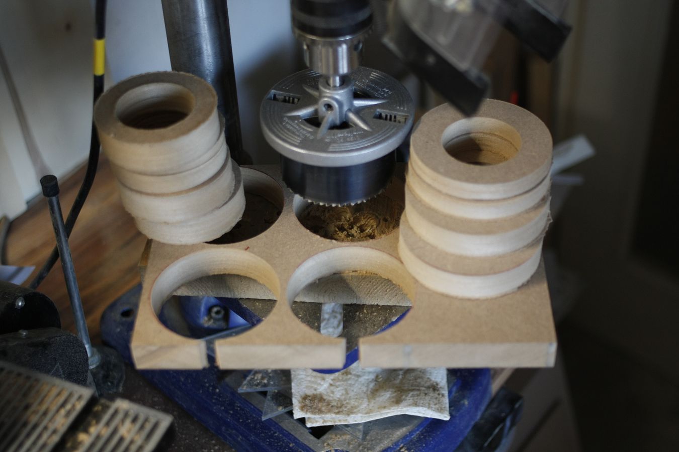

Nun die runden Elemente in die die AGB später Platz finden
Falls fragen sind bitte einfach stellen ;)
Nächstes mal geht es mit den AGB-Haltern weiter und es geht an die Glasteile im Lauf die später beleuchtet werden.​

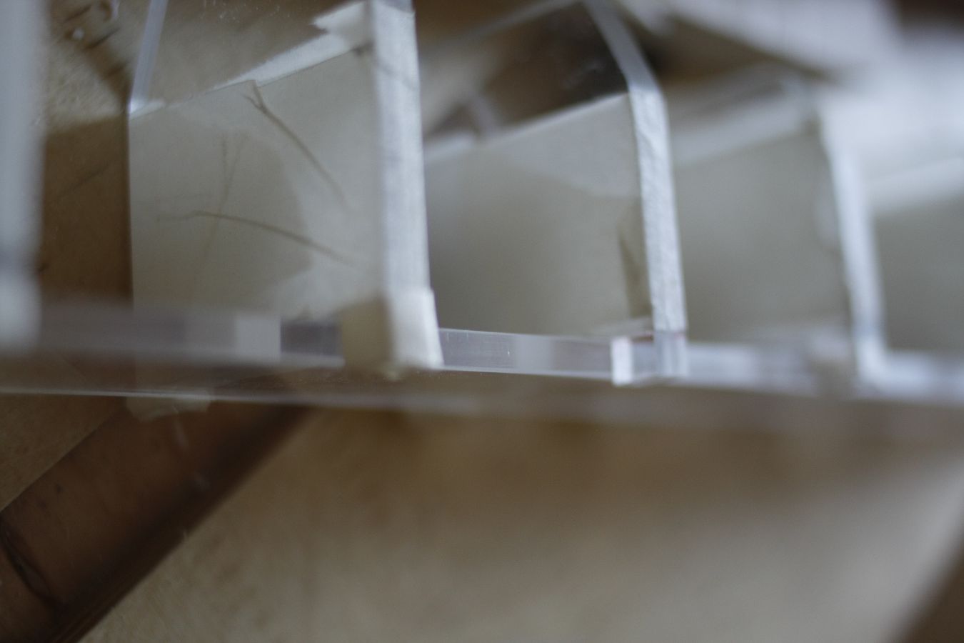

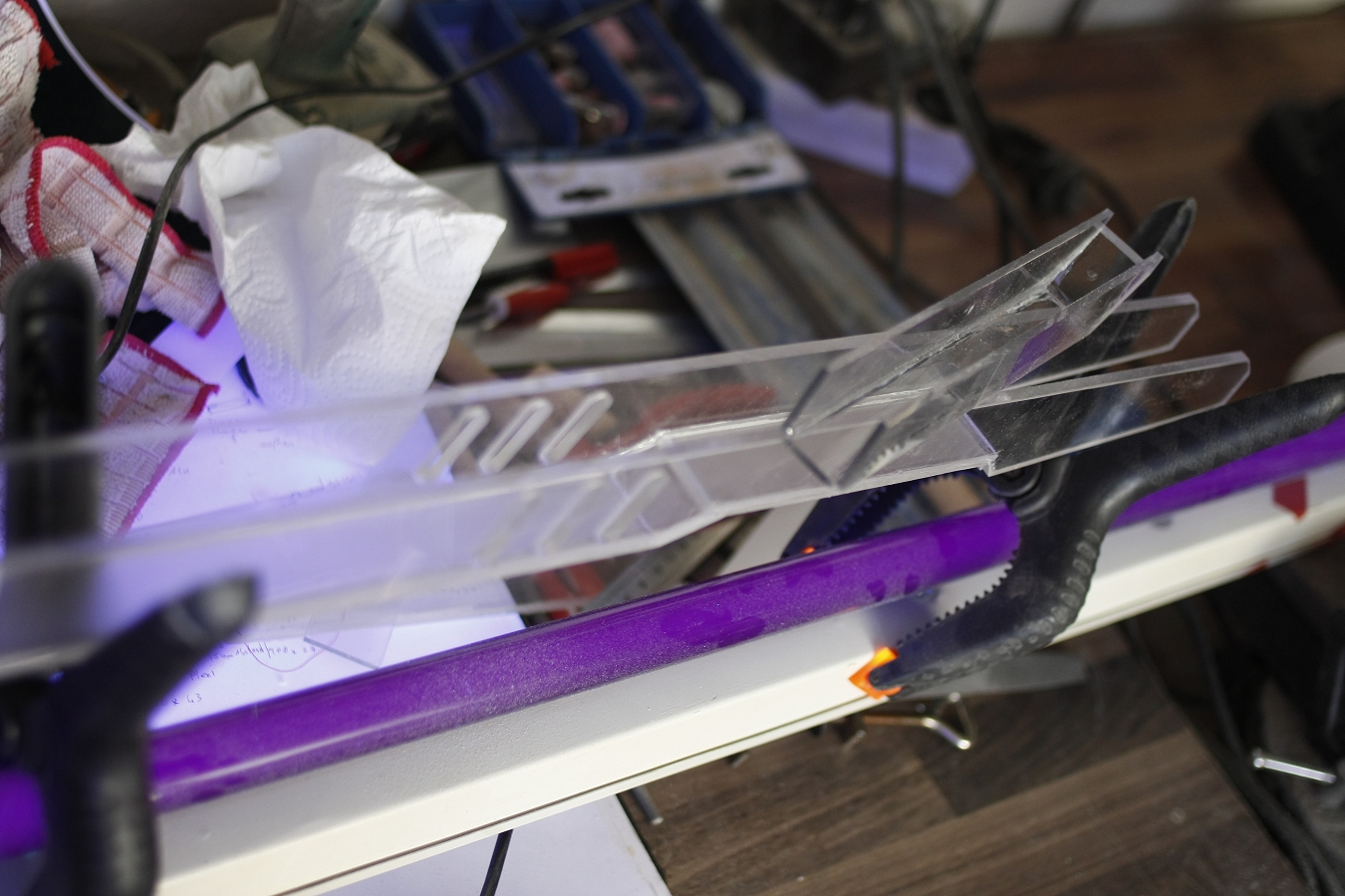

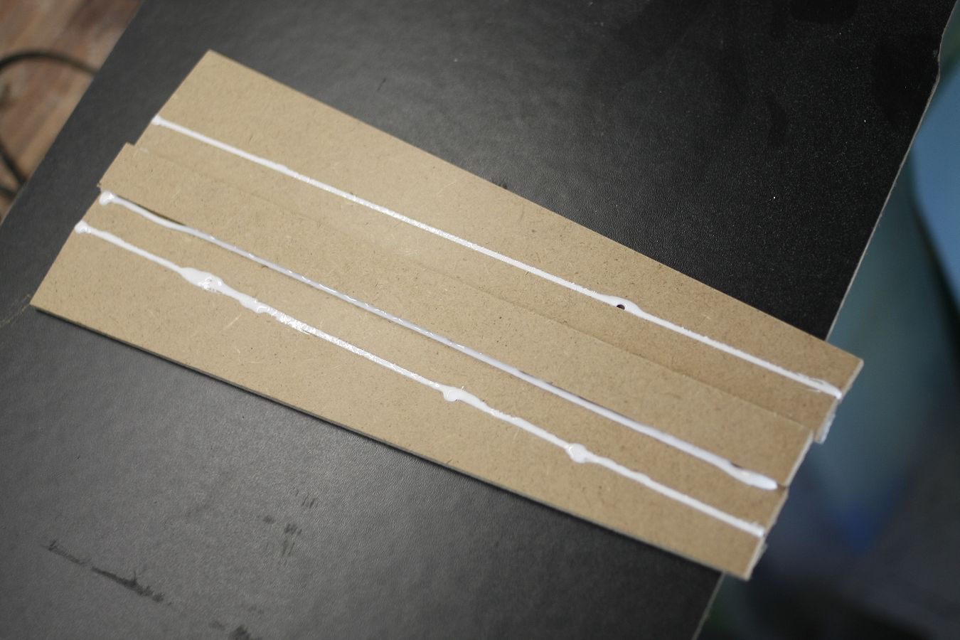

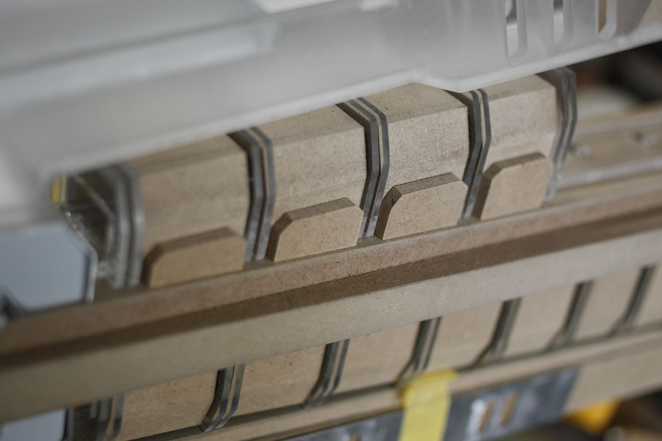

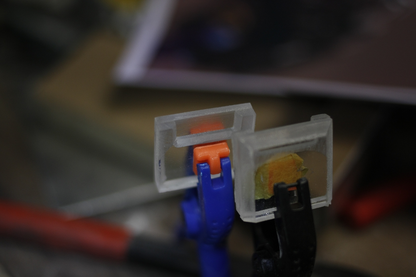

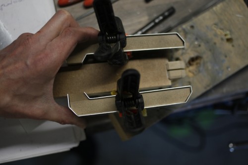

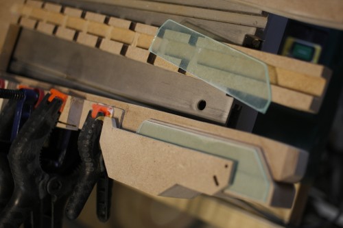

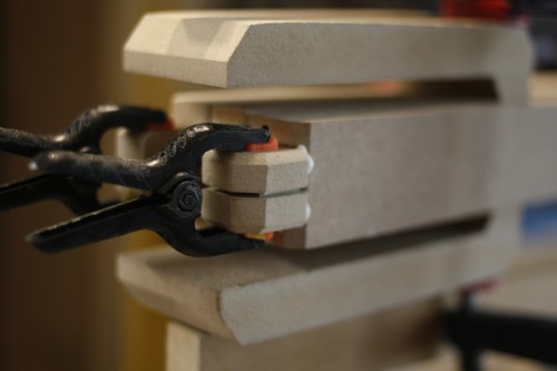

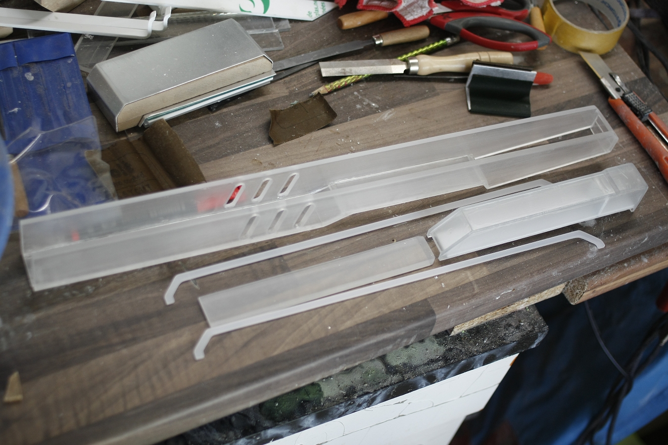

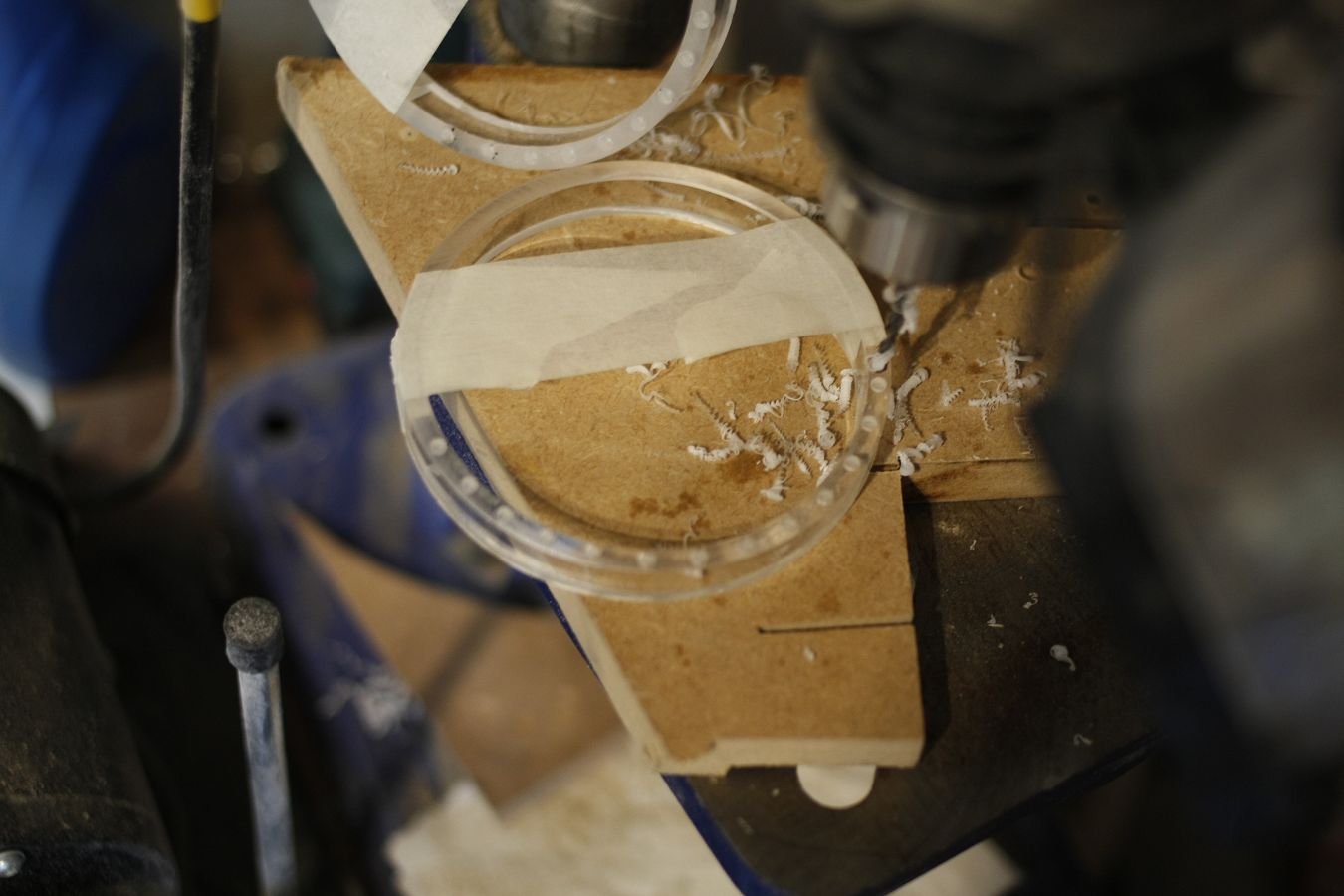

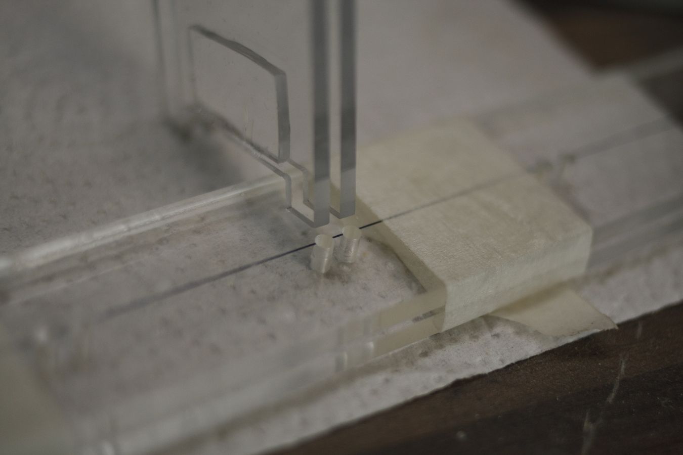

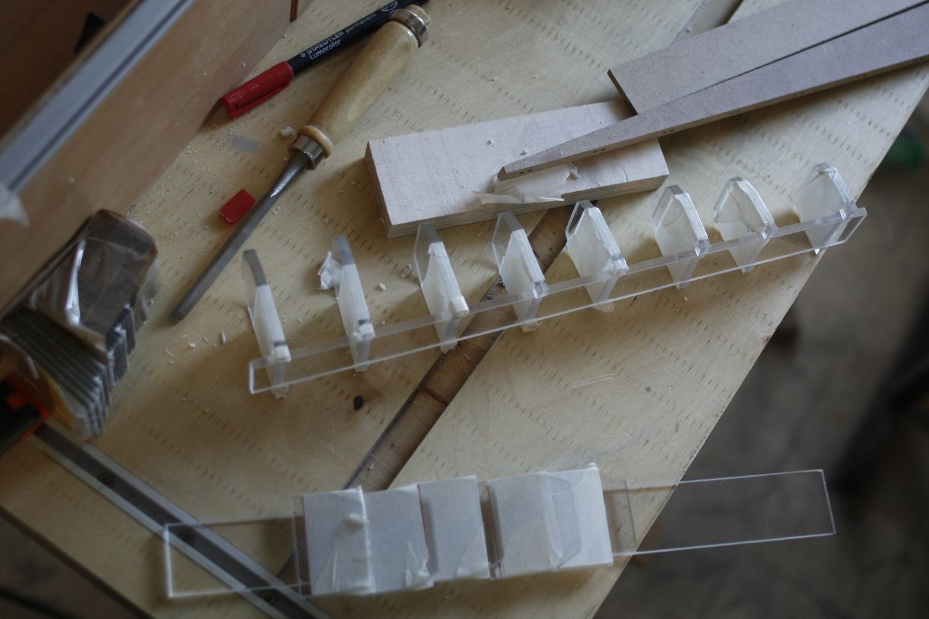

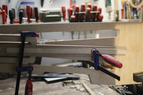

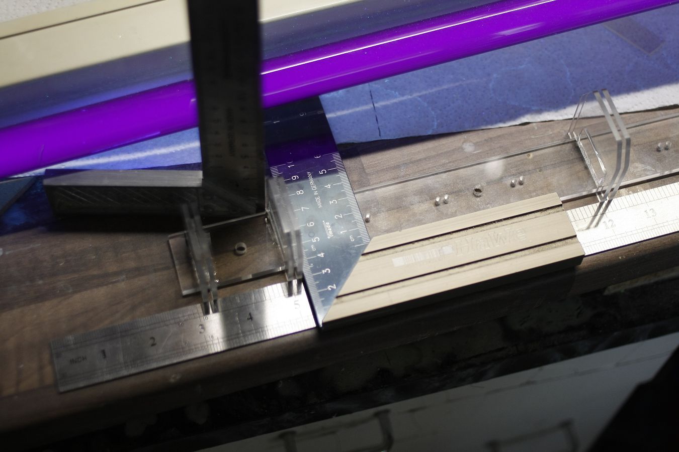

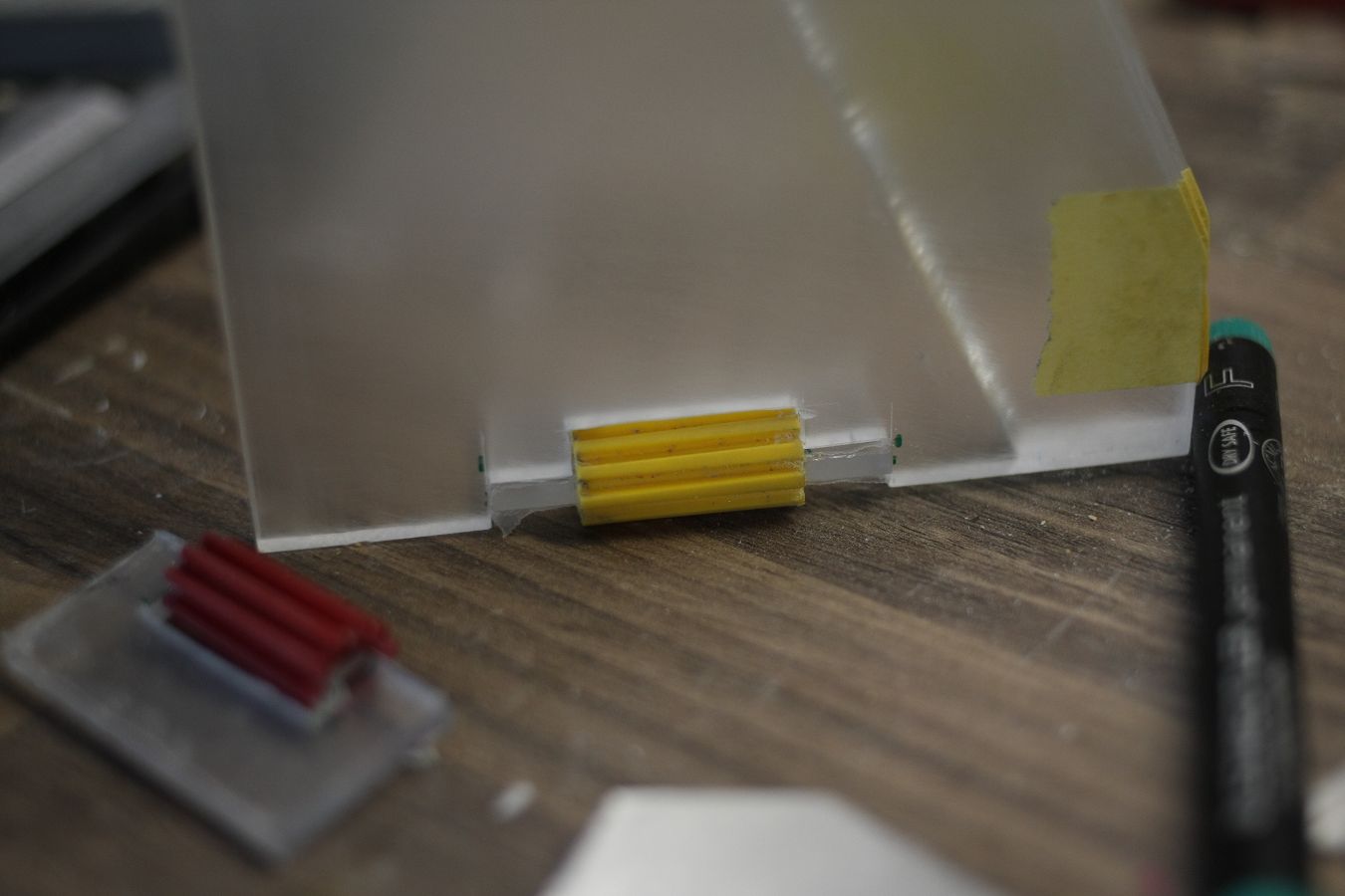

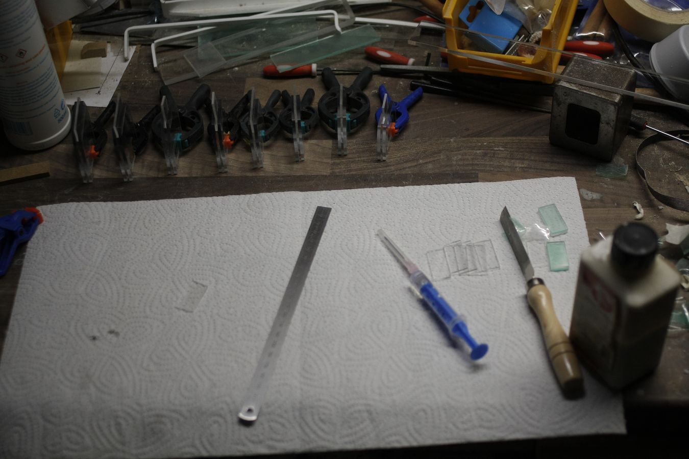

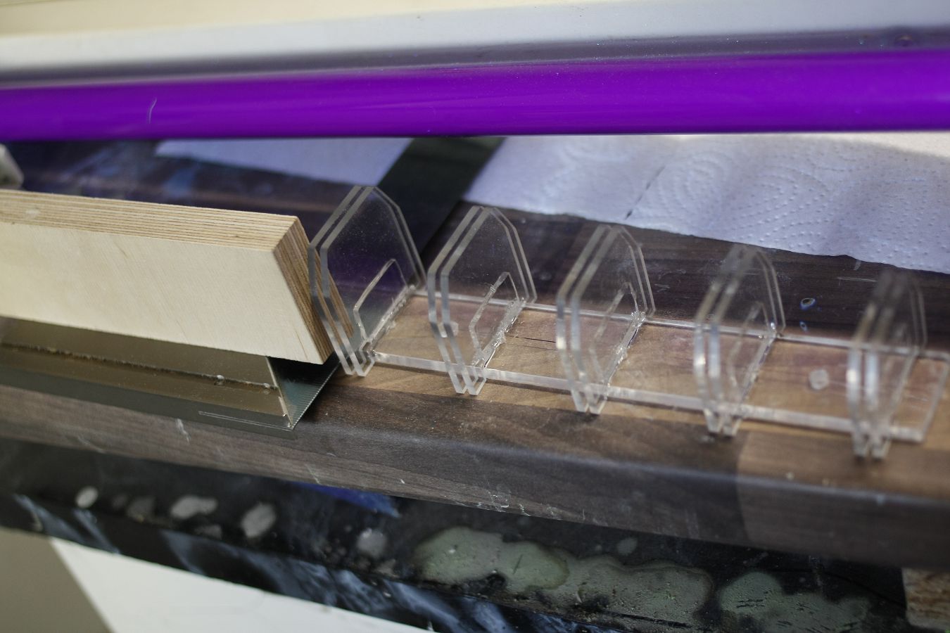

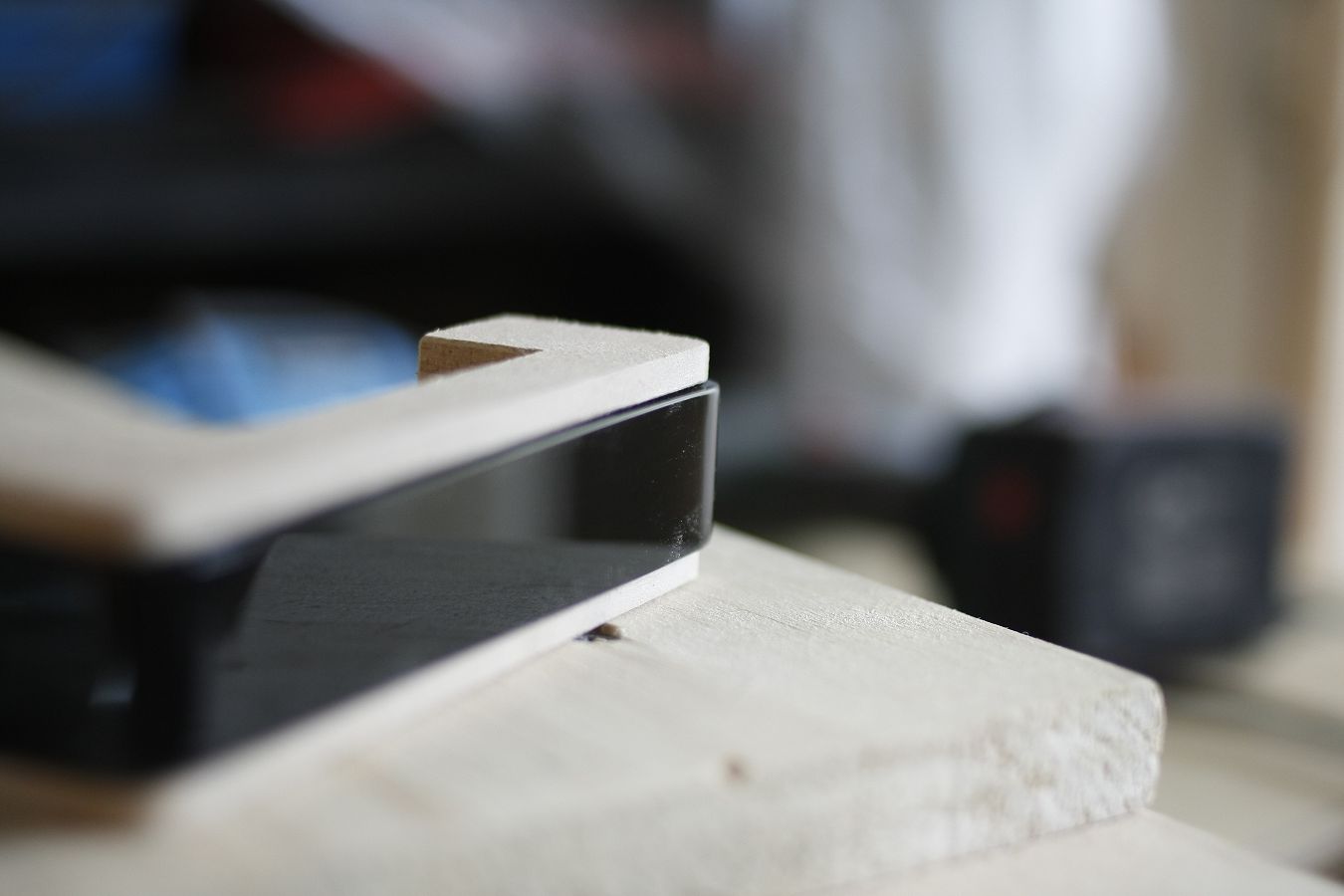

Diesmal etwas später aber dafür ein etwas größeres Update.

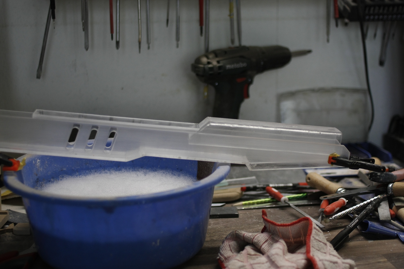

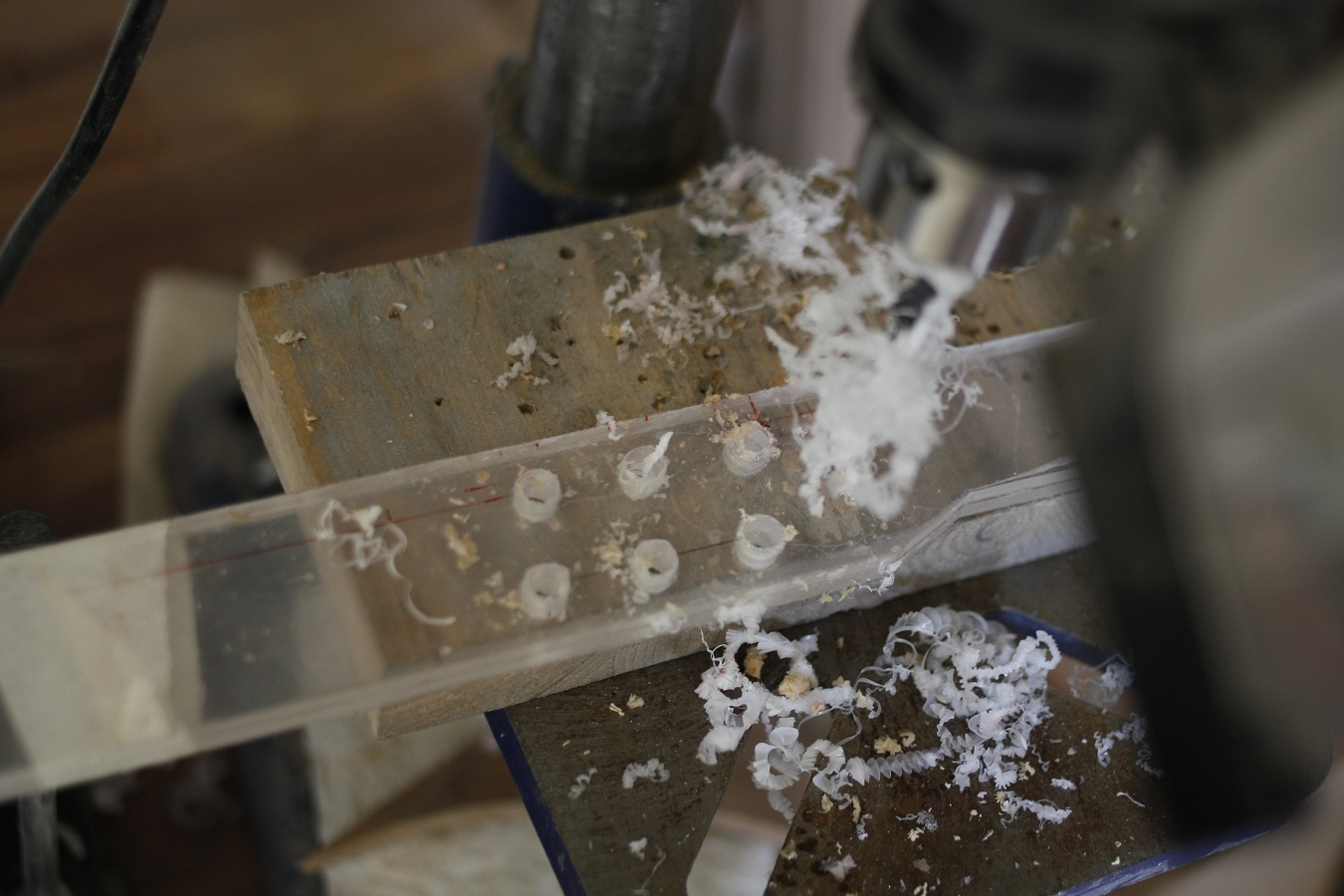

Nun ging es an die beleuchteten Plexiglas Teile auf und unter dem Lauf.

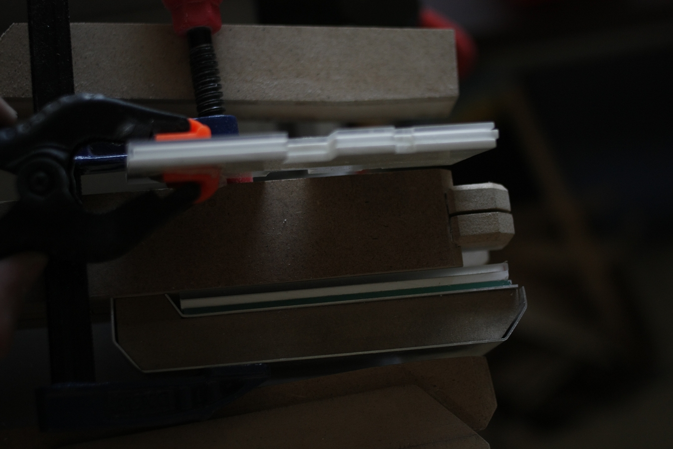

Erst mal viele Streifen zugeschnitten und diese dann auf die richtige Länge gekürzt und alles fest mit Klebeband verbunden damit ich sie alle sauber auf gleiche Größe schleifen konnte.

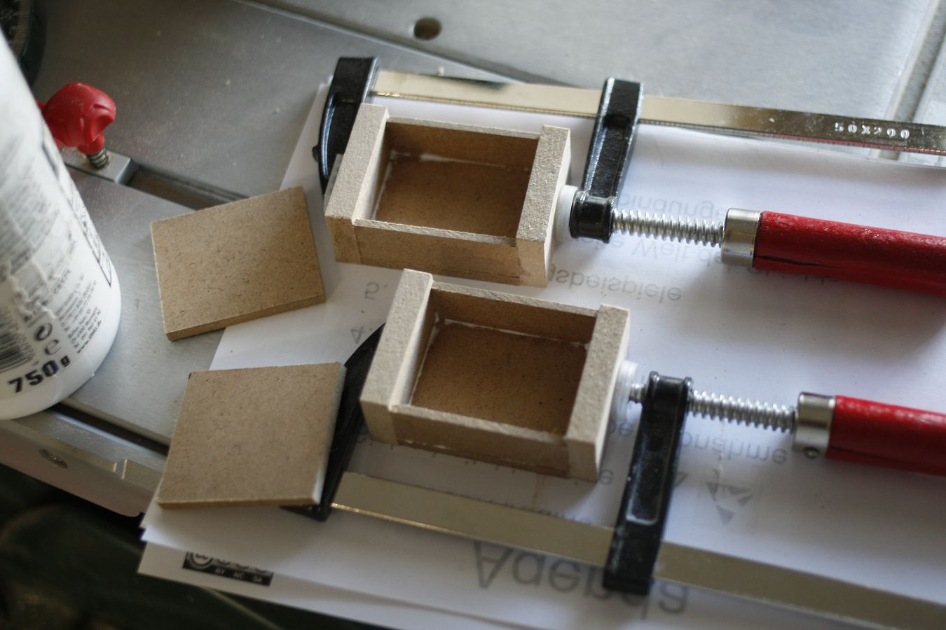

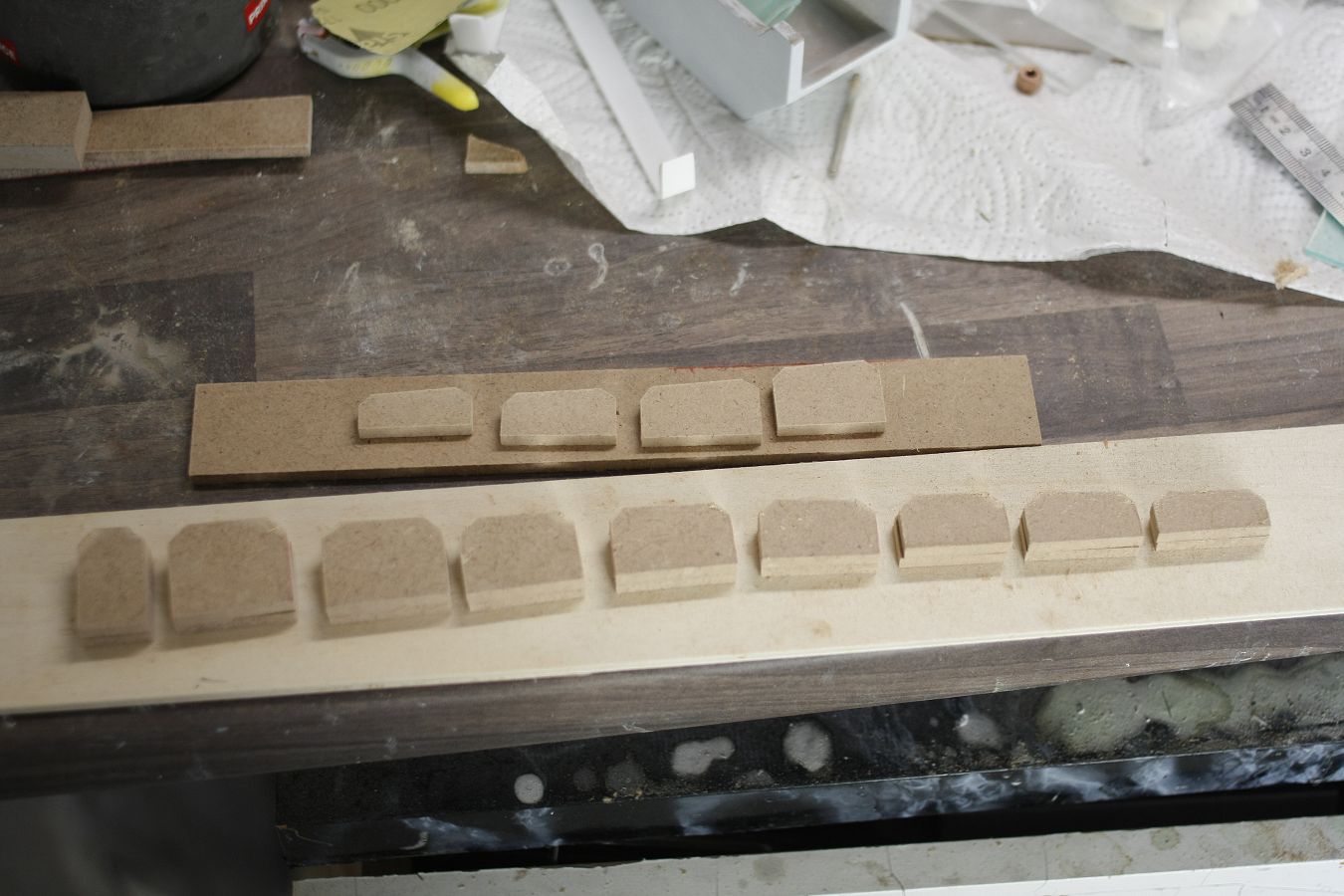

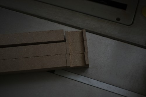

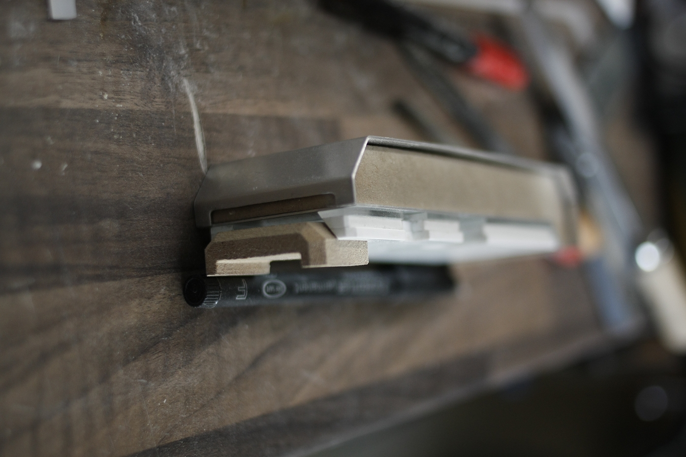

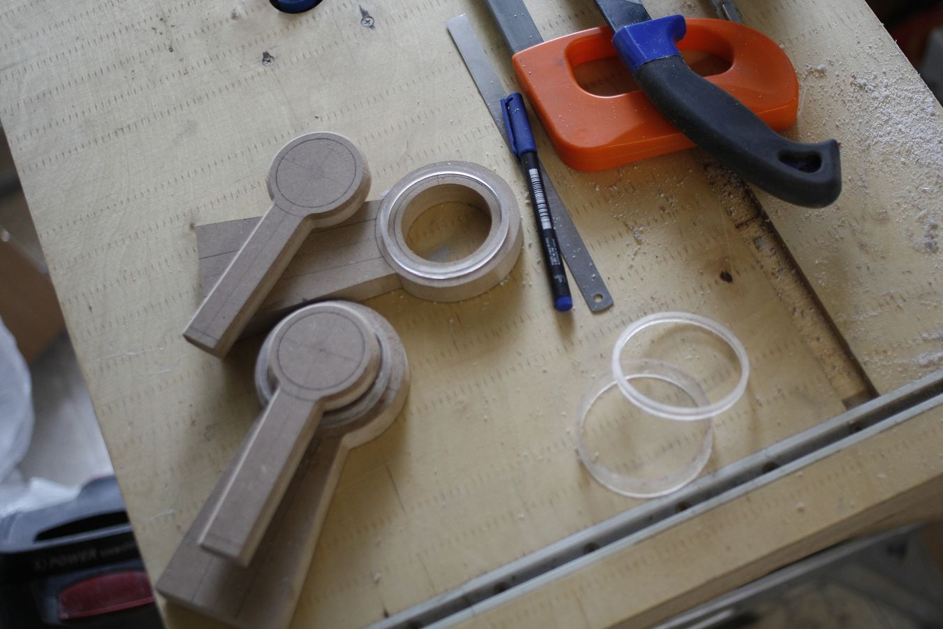

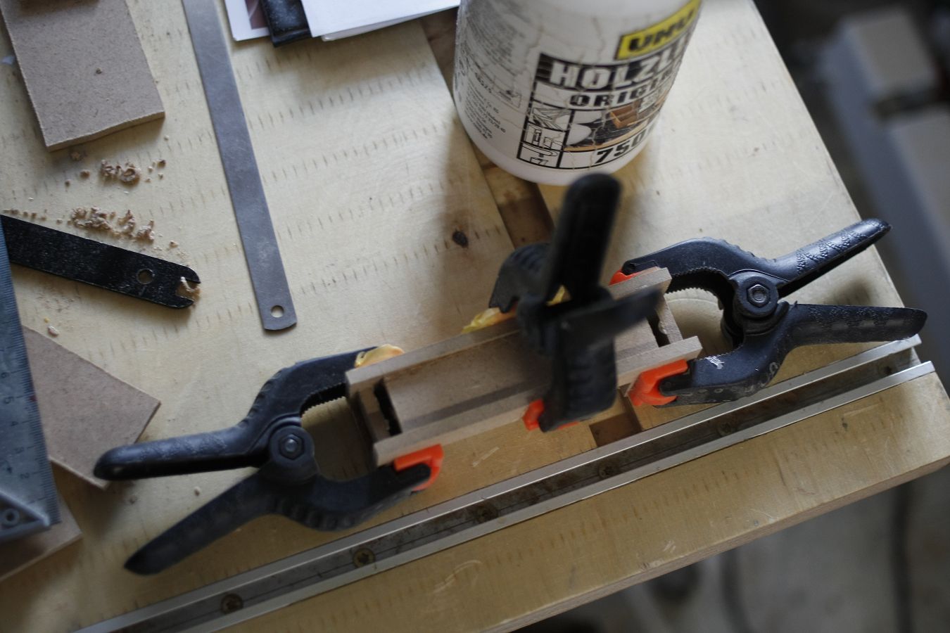

nebenher habe ich gleich die Teile zwischen dem Glas, aus 5mm MDF zugeschnitten und miteinander verleimt. Das ganze komplett als ein Stück so das ich später mit der Kreissäge nur die Stücke wo das Glas reinkommt heraussägen musste, so blieb die Flucht komplett erhalten.
da die Säge schon lief hatte ich hier auch gleich die kleinen Kästchen für die Displays zugeschnitten verleimt und in Form geschliffen

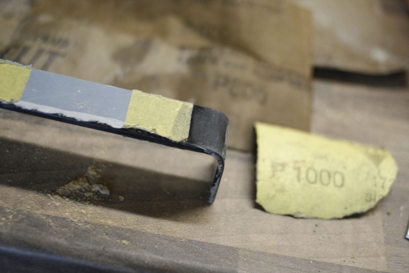

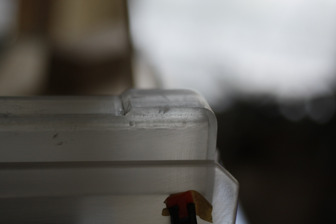

während der Leim trocknet habe ich immer wieder mal die Glasteil satiniert damit das Licht auch möglichst gleichmäßig gestreut wird

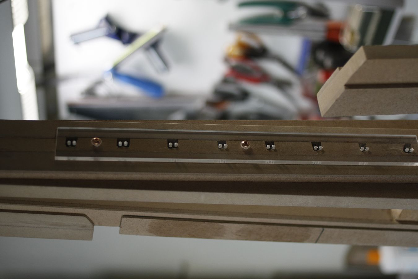

nun ging es an die Leiste auf der das ganze Glas befestigt wird, in der dann auch die LEDs platziert werden. Dafür musste aus allen Glaselementen unten noch die Form der Trägerschiene ausgespart werden.

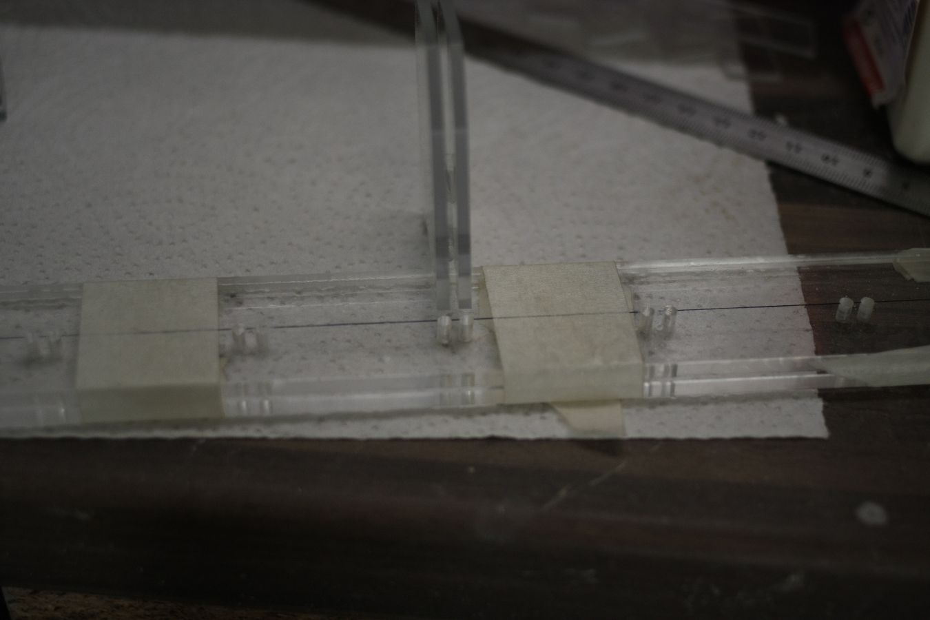

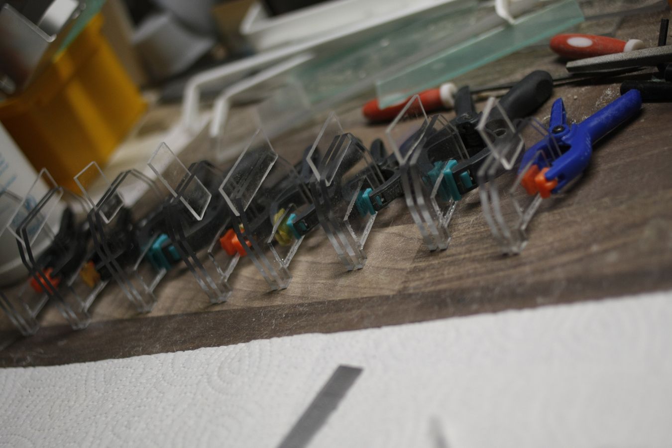

nun brauchte ich noch massig Abstandshalter damit alle Galsteile auch schön im gleichen Abstand sitzen. Benutzt habe ich dafür 2mm Plexiglas.
Ein kleines Stück um jeweils zwei Scheiben mit einander zu verkleben und noch zusätzlich eins um alles oberhalb zu justieren .
dann habe ich alle Löcher für die LEDs gesetzt und alle Glasteile auf die Trägerschiene geklebt

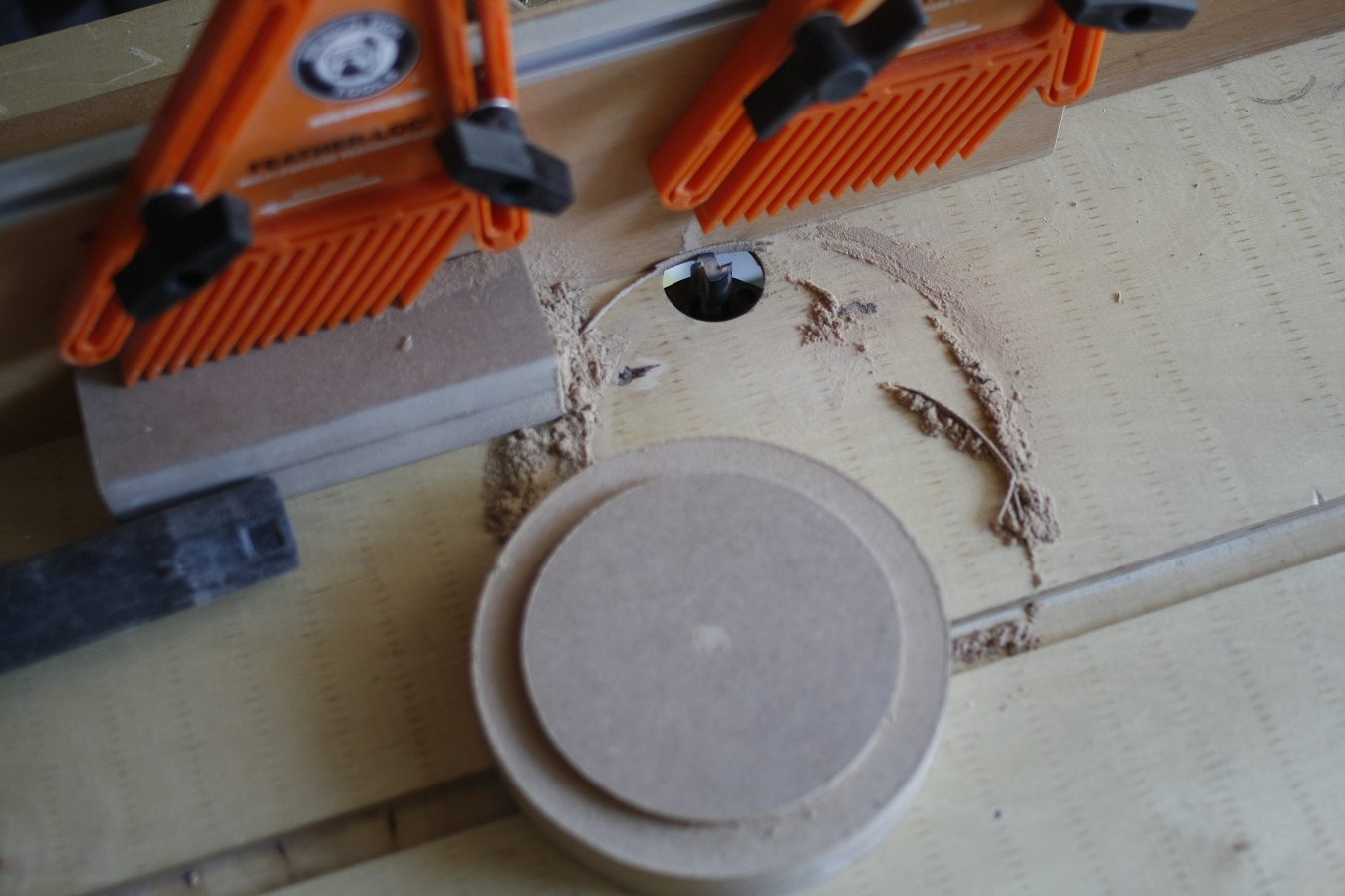

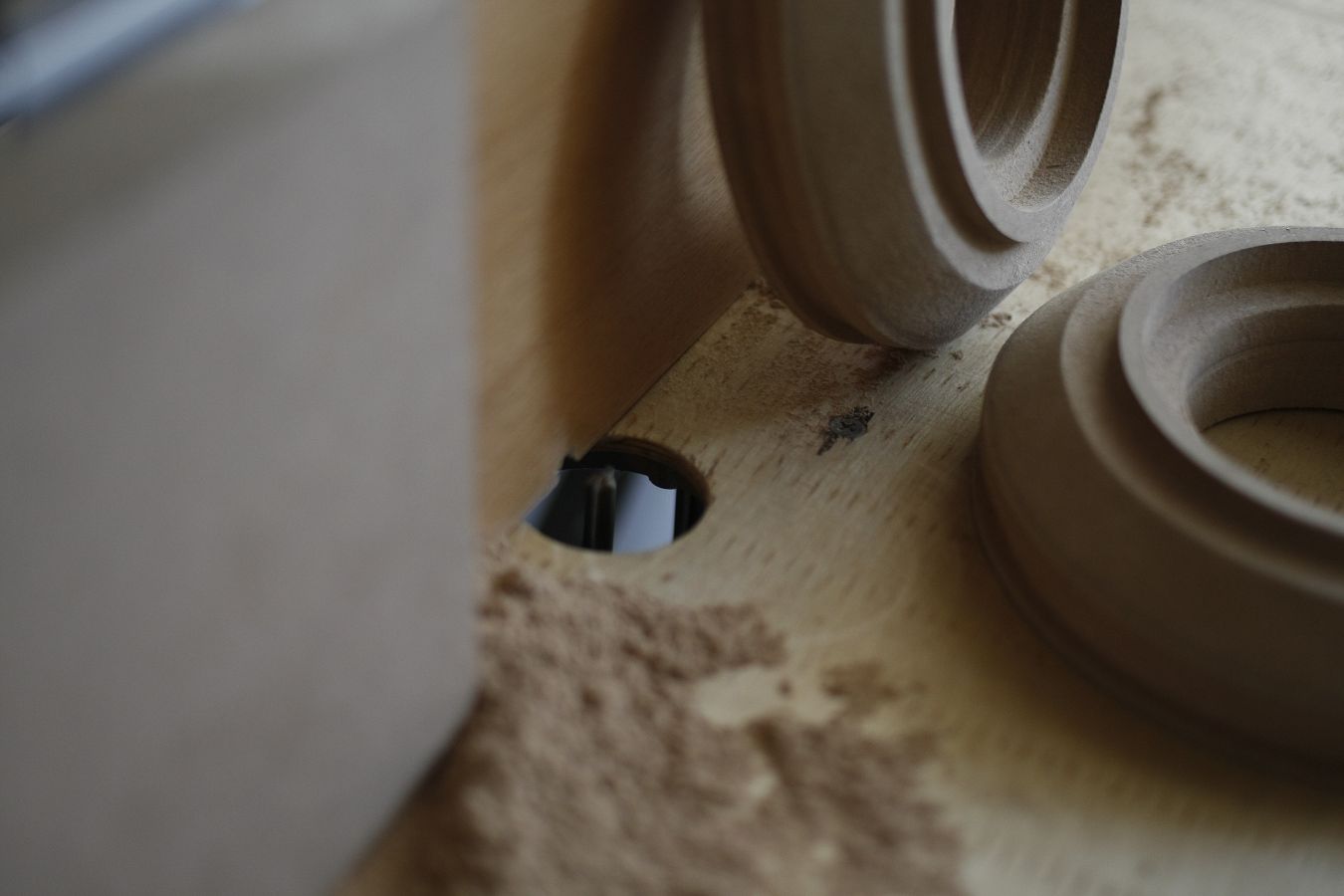

nachdem endlich das 100/90 Plexiglasrohr eintraf, das erste kam zerbrochen an, konnte ich das Inlay für AGB Umrandung zuschneiden und habe jeweils die hälfte des Rohres mit 3mm Löchern versehen

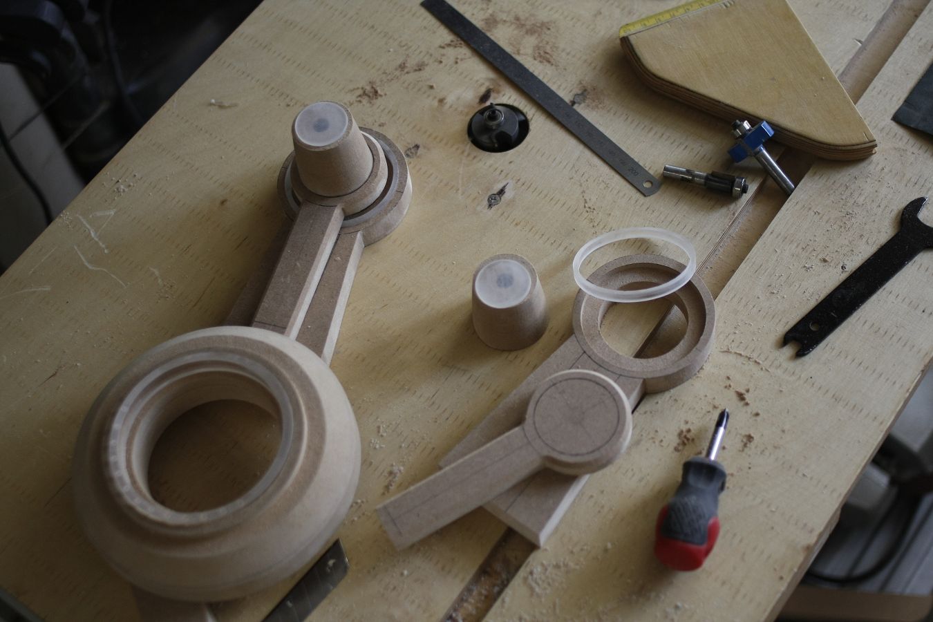

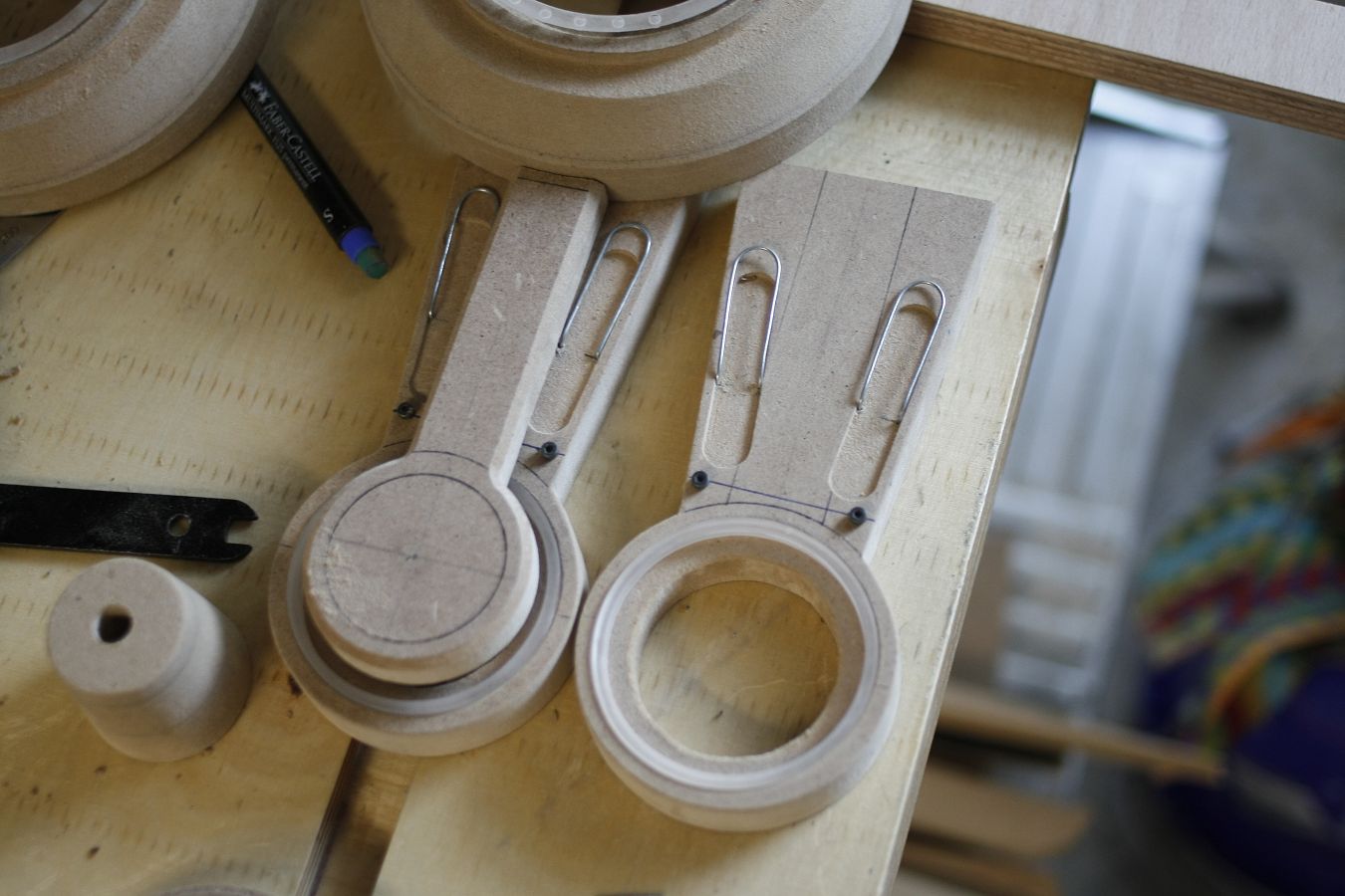

hier hatte ich schon die Befestigungen der AGB Halter zugeschnitten. Dafür hatte ich auch nur zwei 22mm MDF Platten miteinander verleimt, mit dem Zirkel den Durchmesser auf beiden Seiten übertragen, das ganze erst sauber rund geschliffen und dann durch die Winkelverstellung des Standschleifers um 2-4 Grad Konisch zu geschliffen.
Und jaaa ein Tür Stopper hätte es wohl auch getan :-P
die nächsten zwei Bilder sollten für sich sprechen

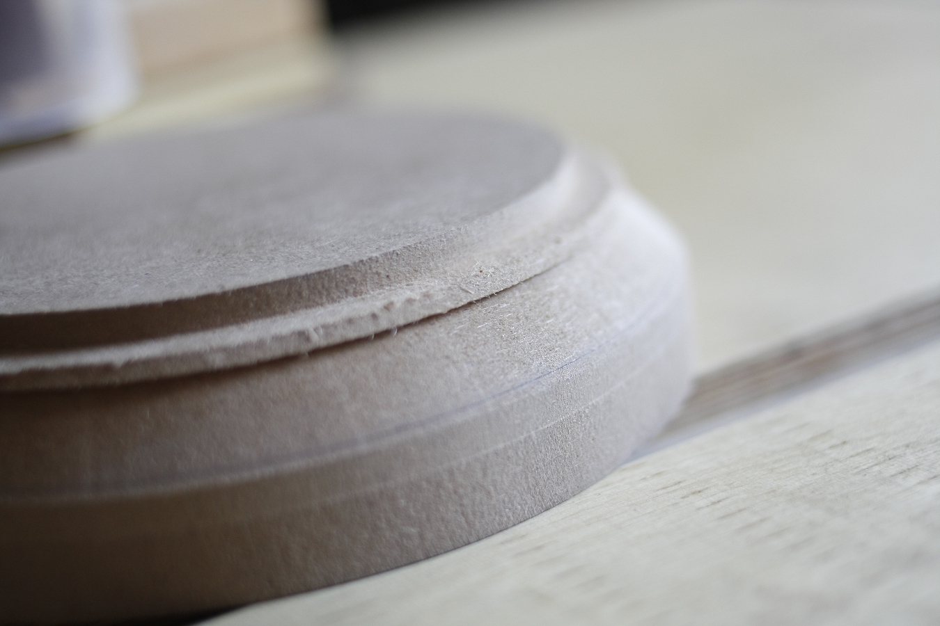

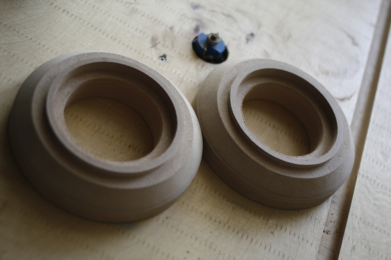

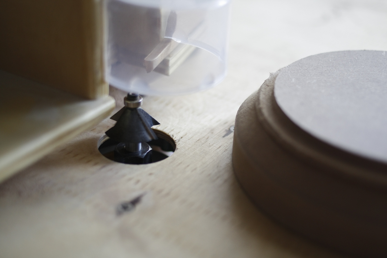

Nun die Halterungen für das AGB-Element mit der Stichsäge zugeschnitten
beim obenliegendem Stück die Kanten mit der Oberfräse(Frästisch) gefast und noch passende Ringe dafür von einem Plexirohr abgesägt.
So ein Restepacket bei HB Holzmaus zu ordern ist echt nicht verkehrt, gut das ich den Kram hier auch endlich mal benutzen kann :-D

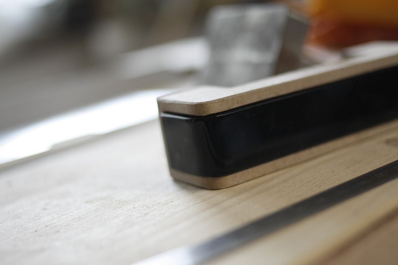

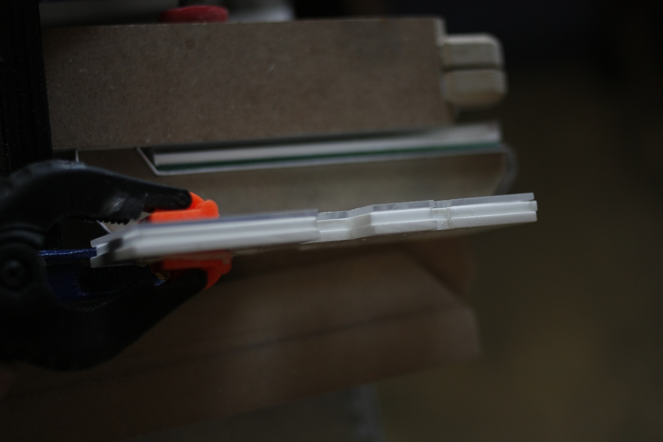

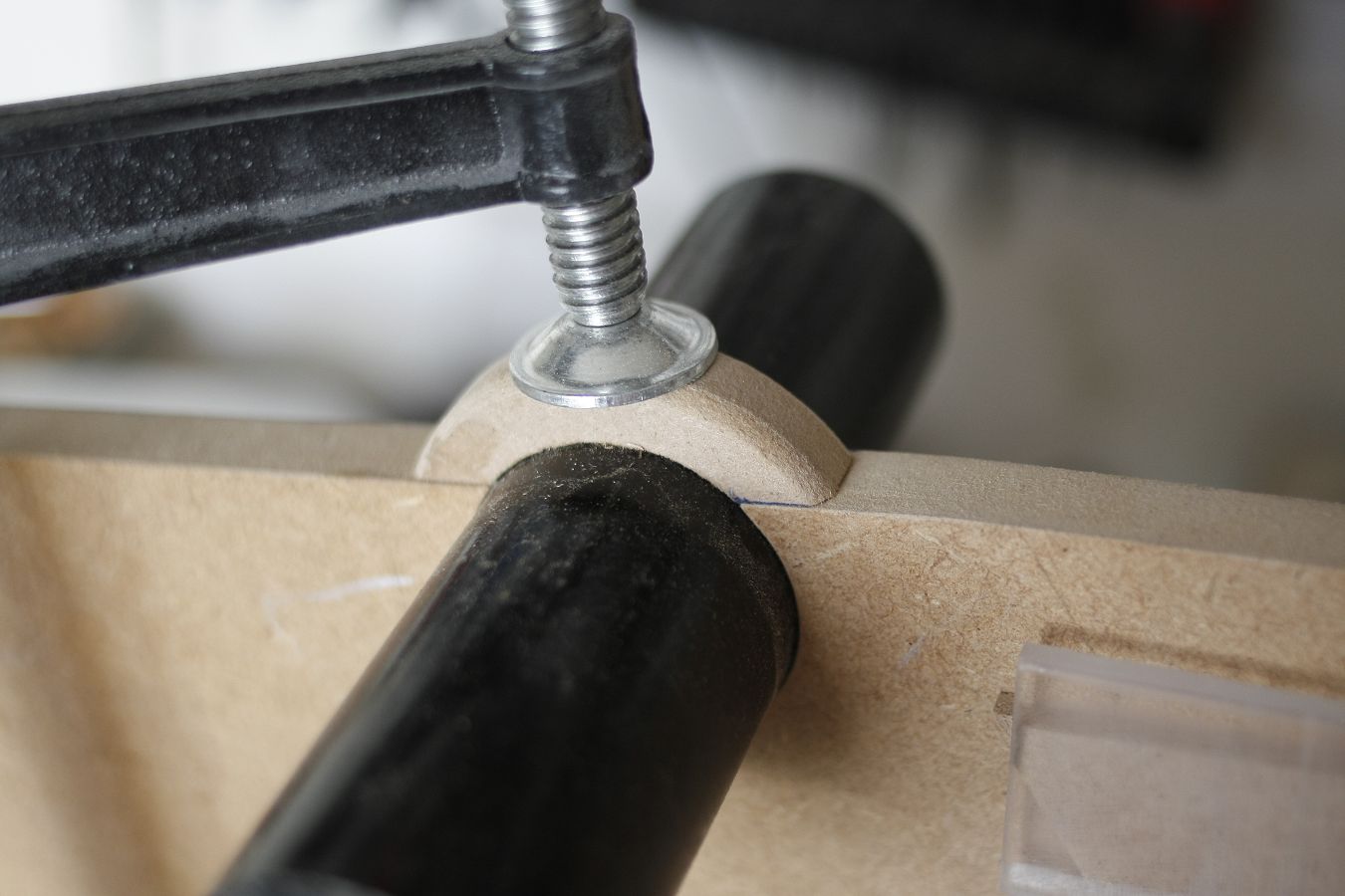

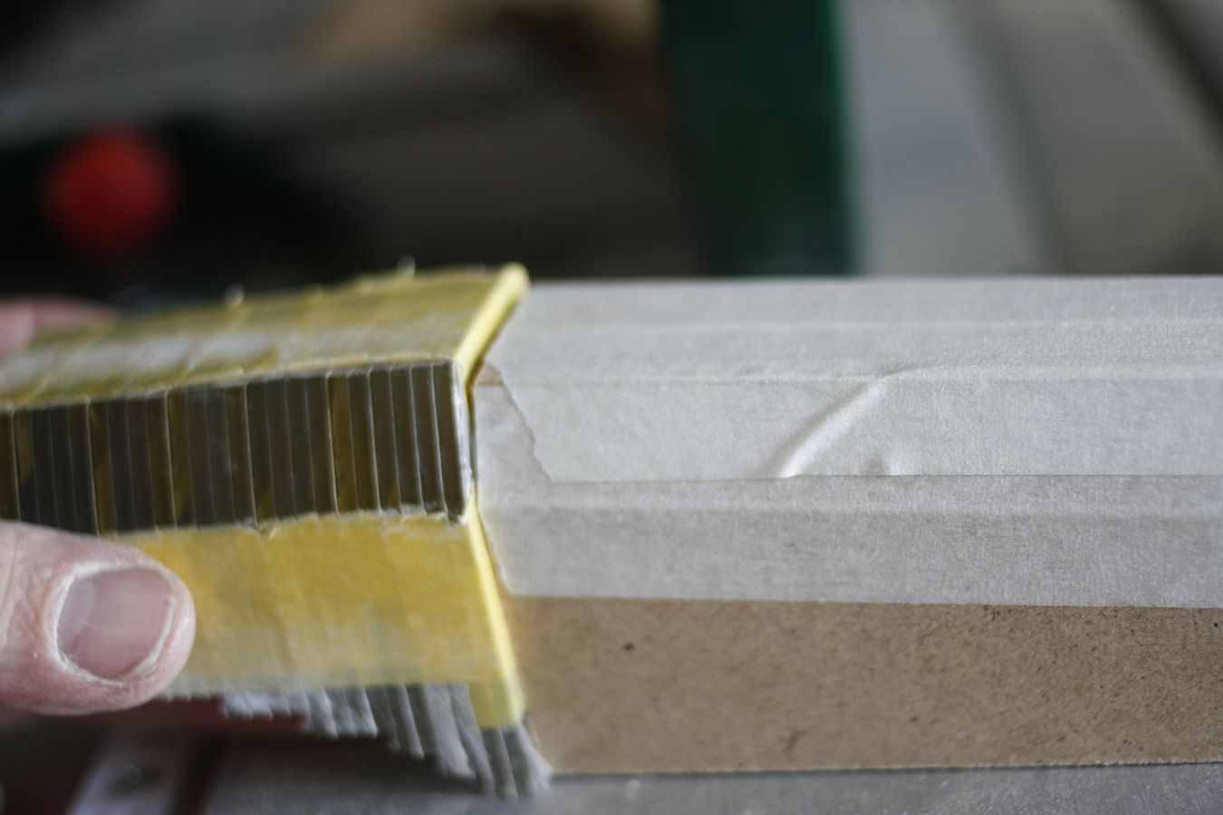

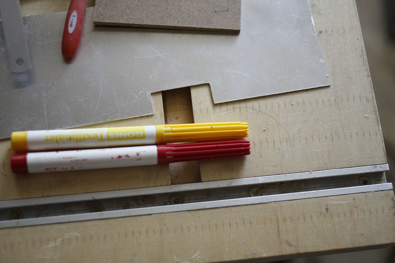

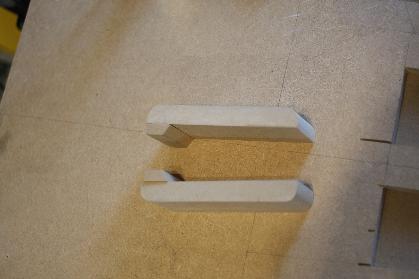

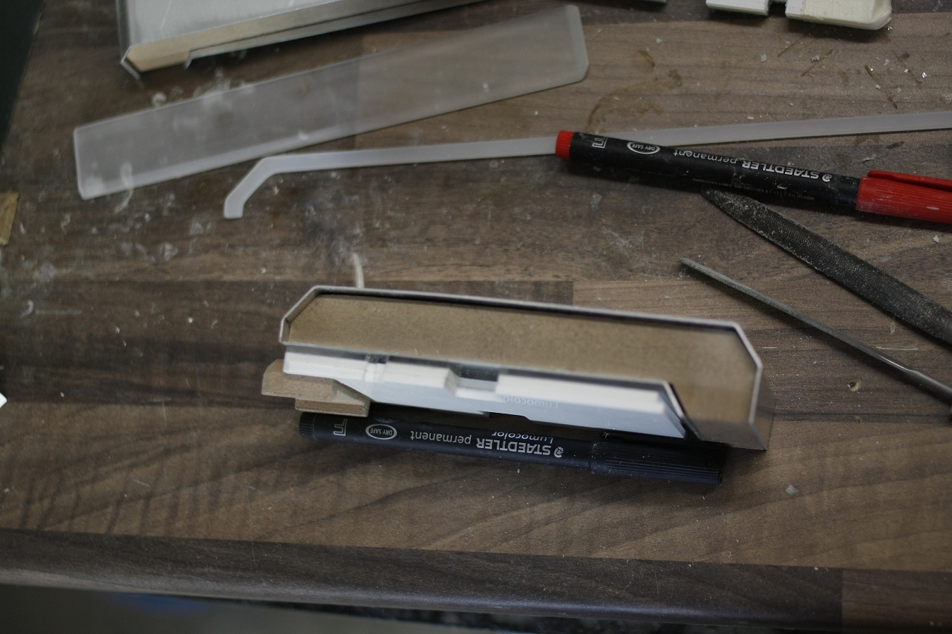

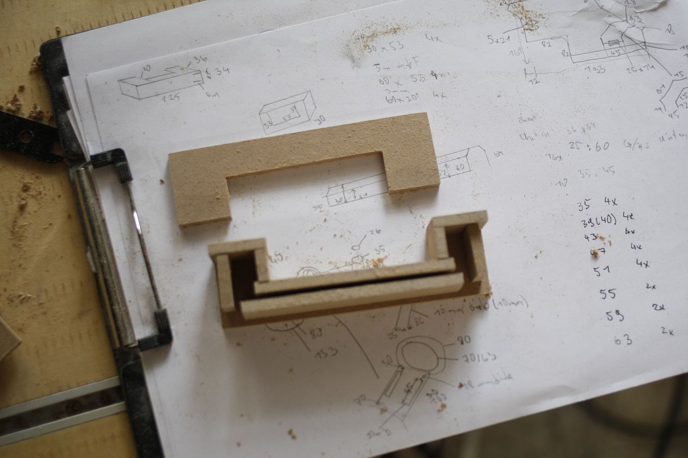

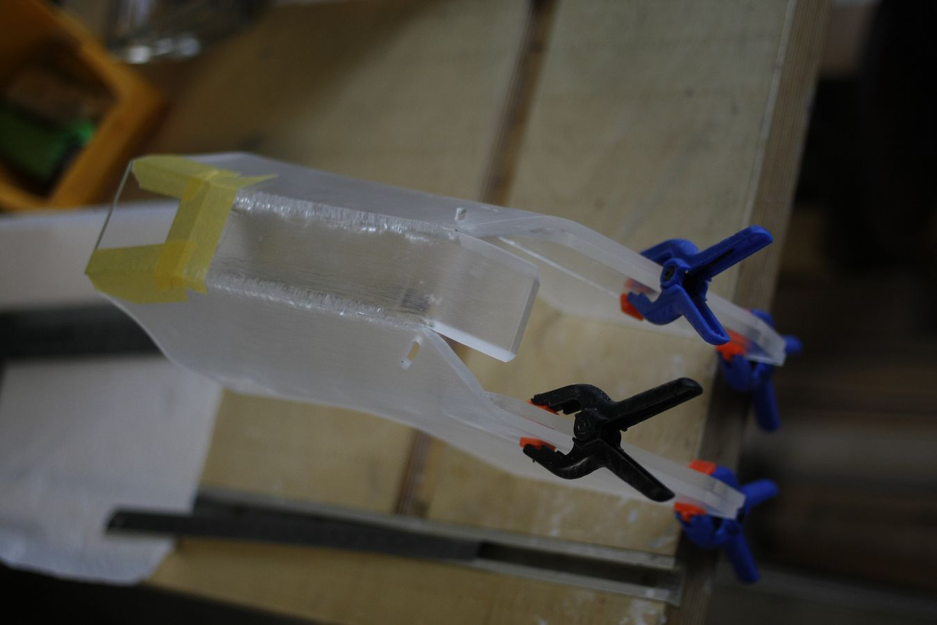

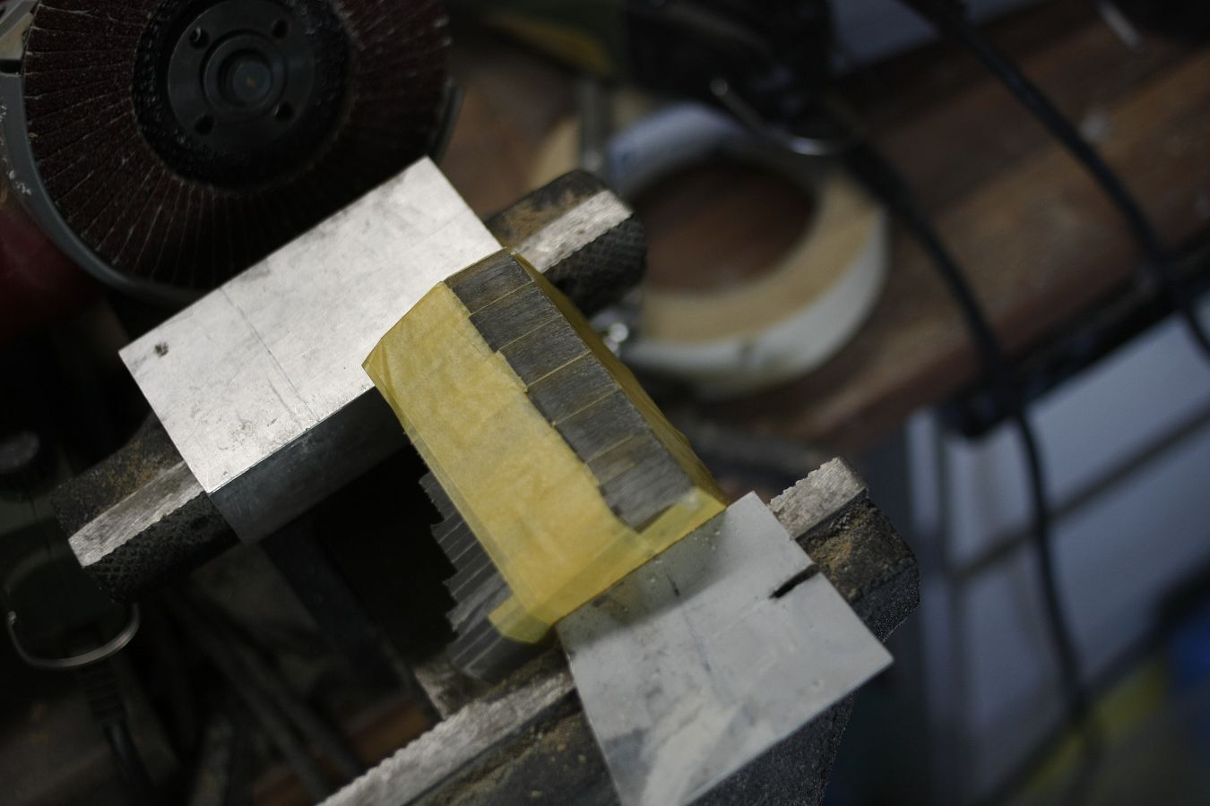

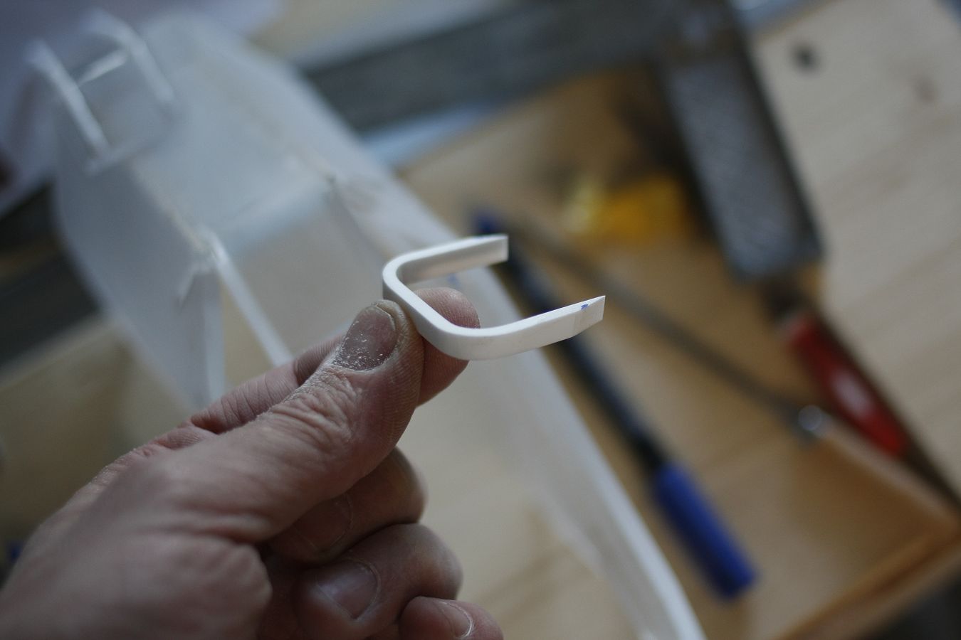

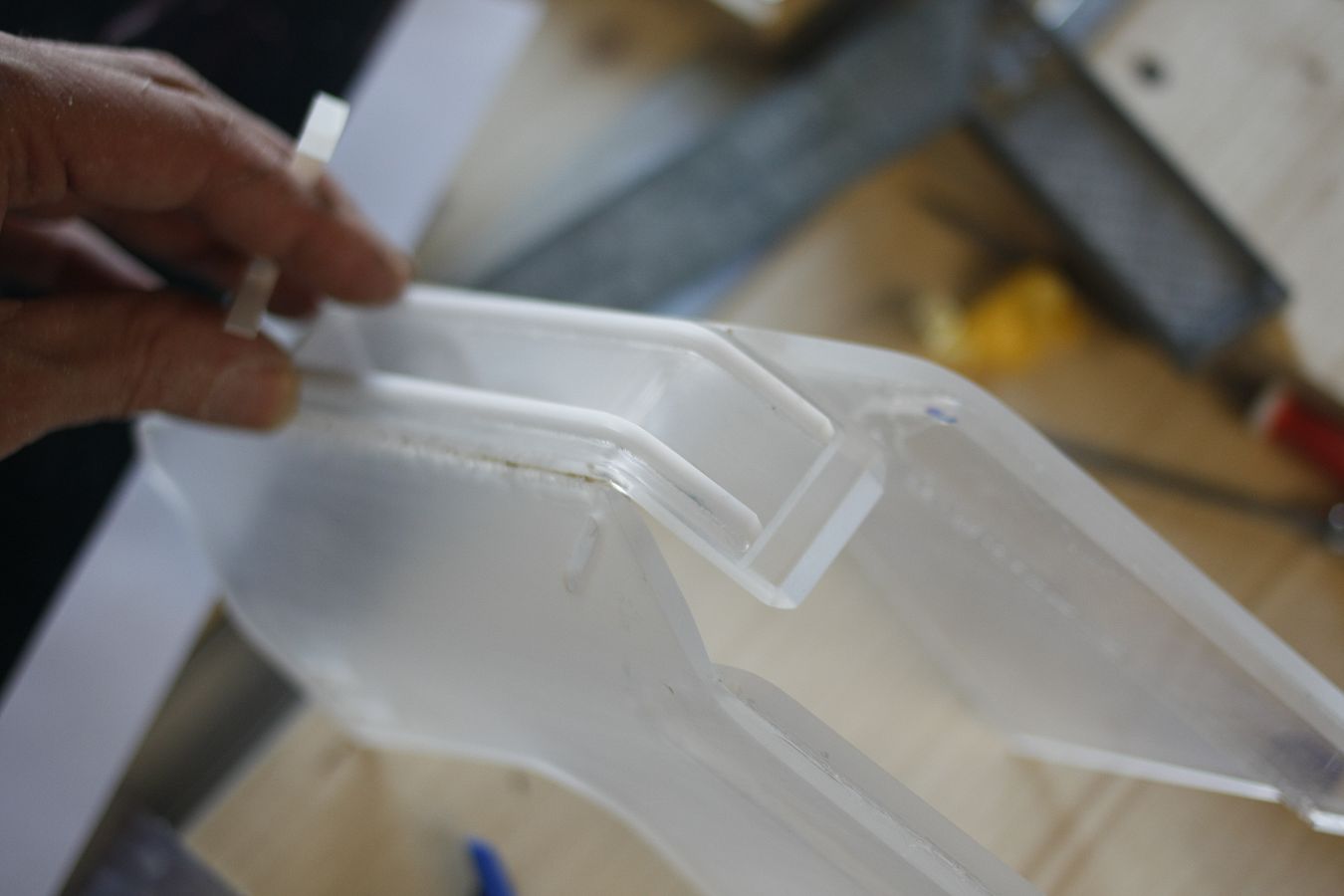

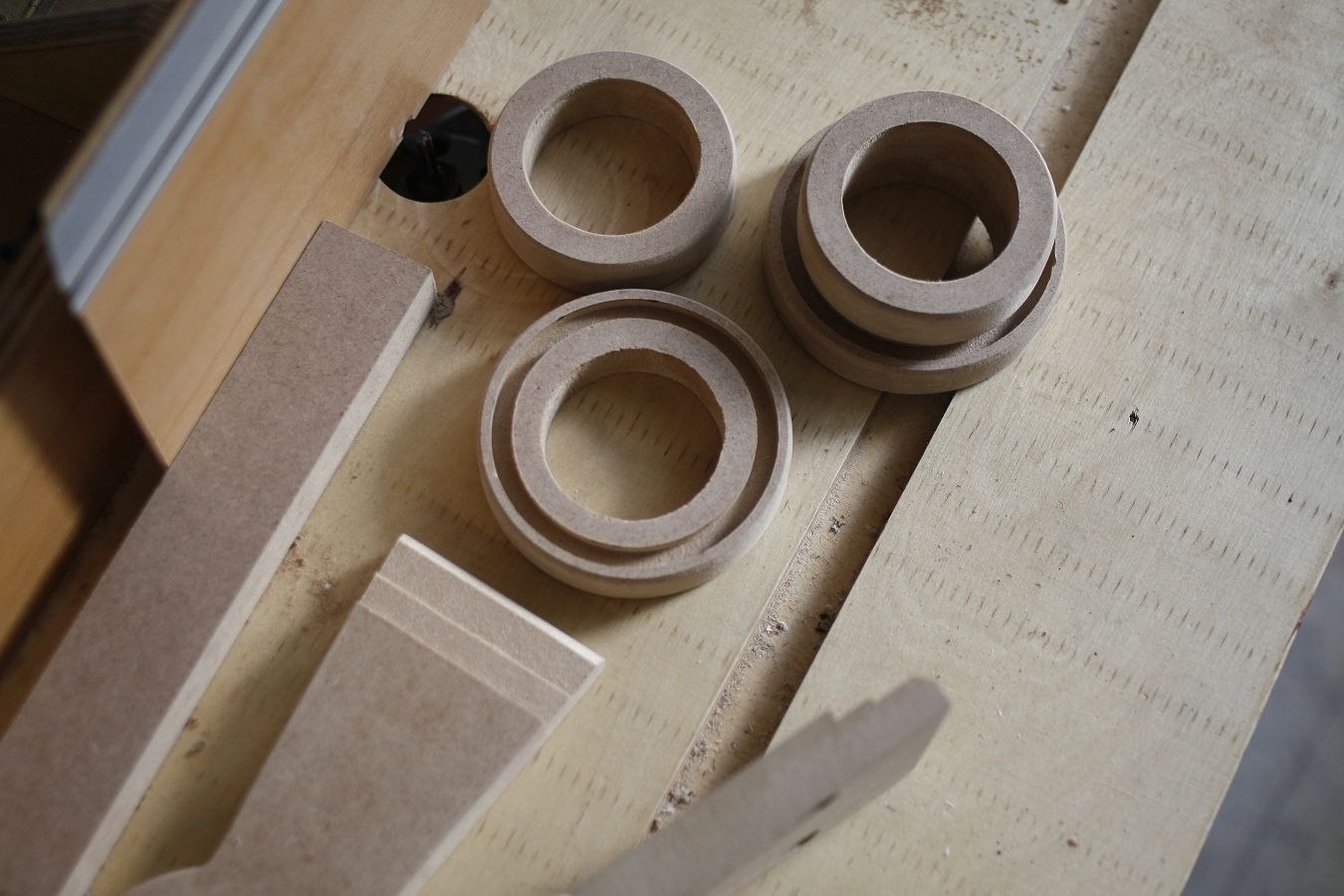

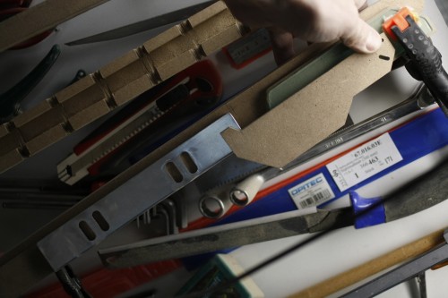

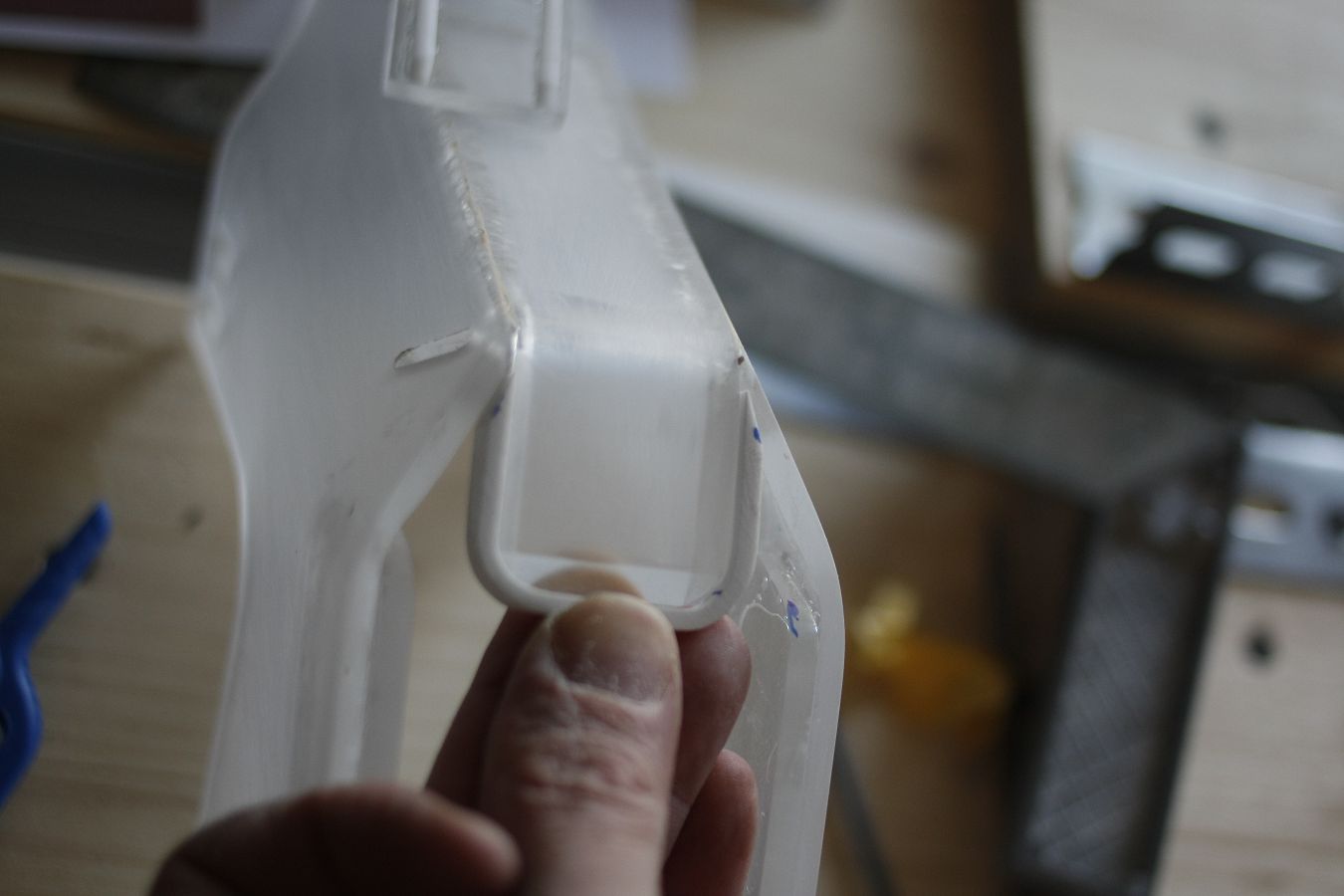

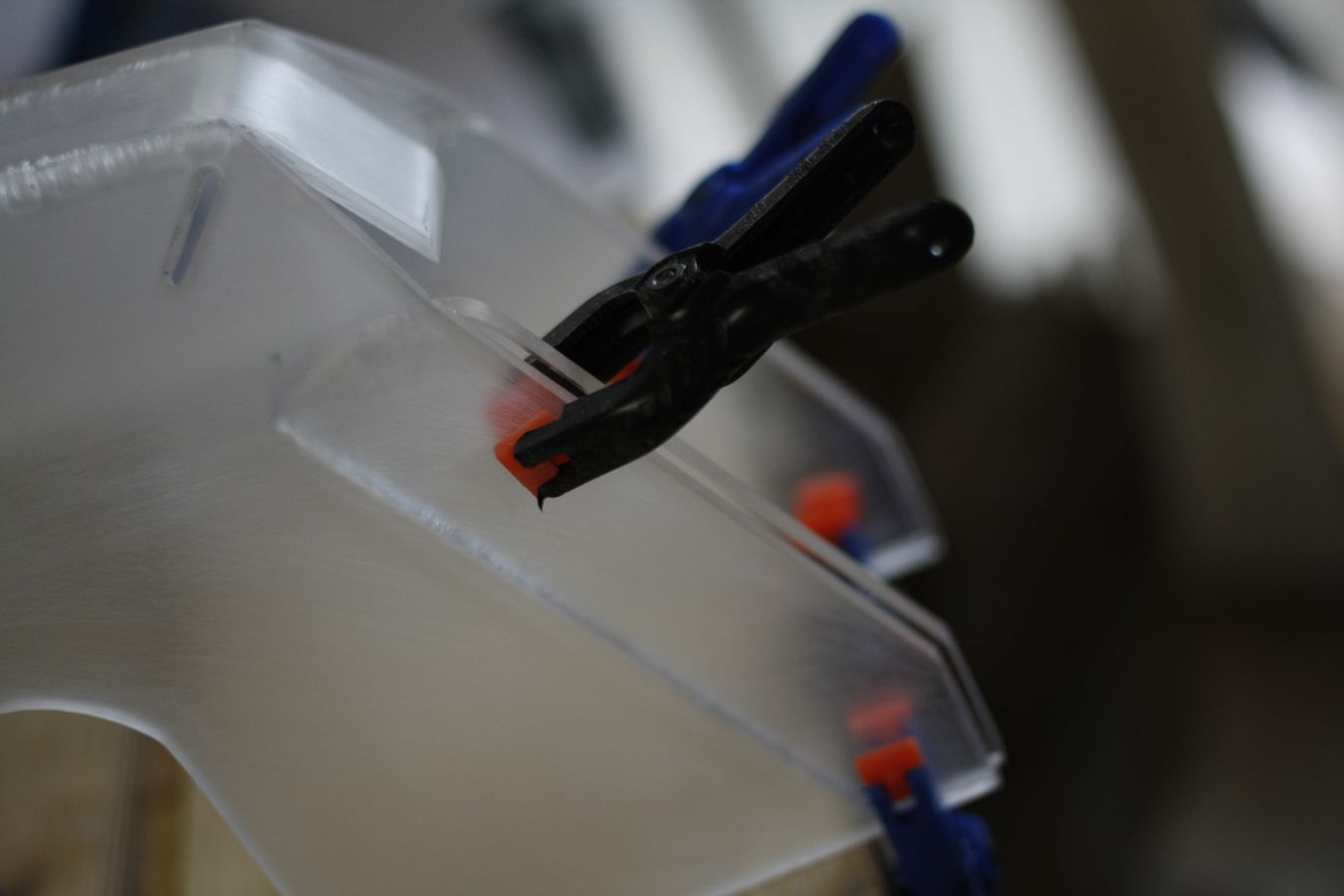

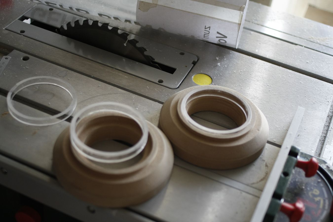

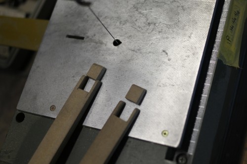

nun noch Abdeckkappen für die Tür Stopper zugeschnitten und eine Nut für den Plexiglasring gefräst. Bzw vorher noch ein 50mm Loch gesetzt, dies dient dann später zur Aufnahme eines 50mm POM Stabes

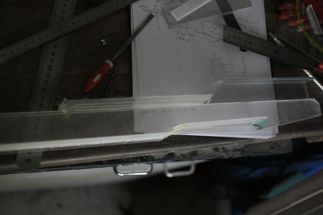

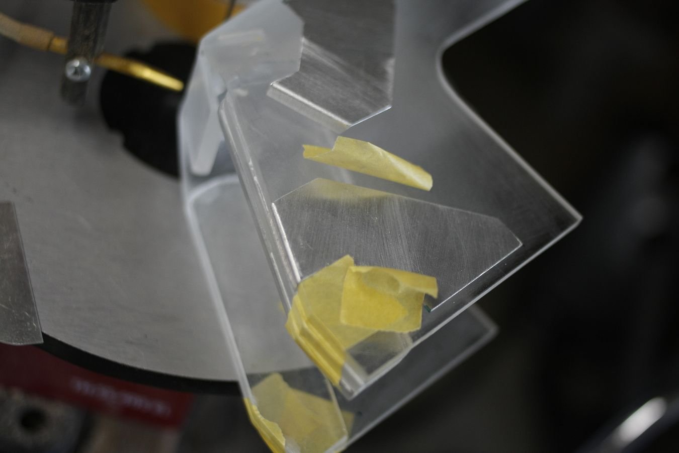

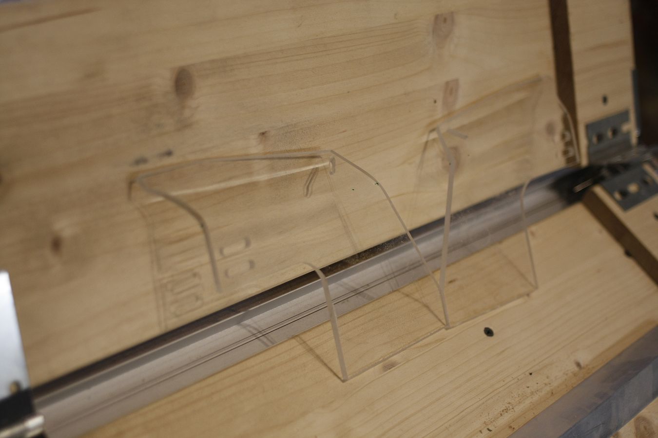

Iwie hatte ich es dann doch geschafft die vorderen Abdeckungen des Karabiners auf 5mm Plexiglas zu übertragen und alle Bohrungen/Langlöcher zu setzen. Dann habe ich das ganze mal etwas gebogen.

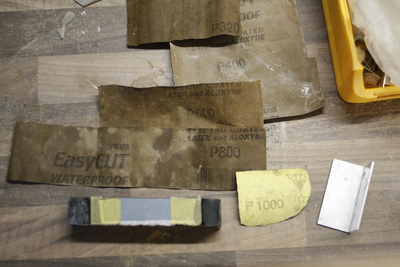

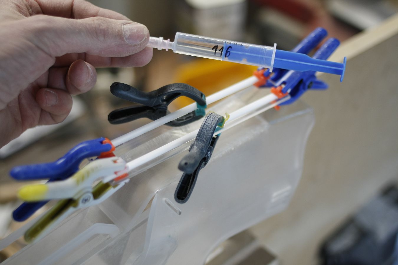

Übrigens auch wenn ich bevorzugt mit Plexiglas GS arbeite, benutze ich für Teile die später lackiert werden meist Plexiglas XT. Ich schau da hin und wieder bei Hornbach in der Restekiste nach und zahle für verschiedene Verschnitte zwischen 50Cent bis 2Euro. Die können dann auch mal Maße von 50x50xm oder 30x100cm haben(5mm dick), kann man also immer gebrauchen und vor allem hat man dann auch mal verschiedene Materialstärken auf Lager.

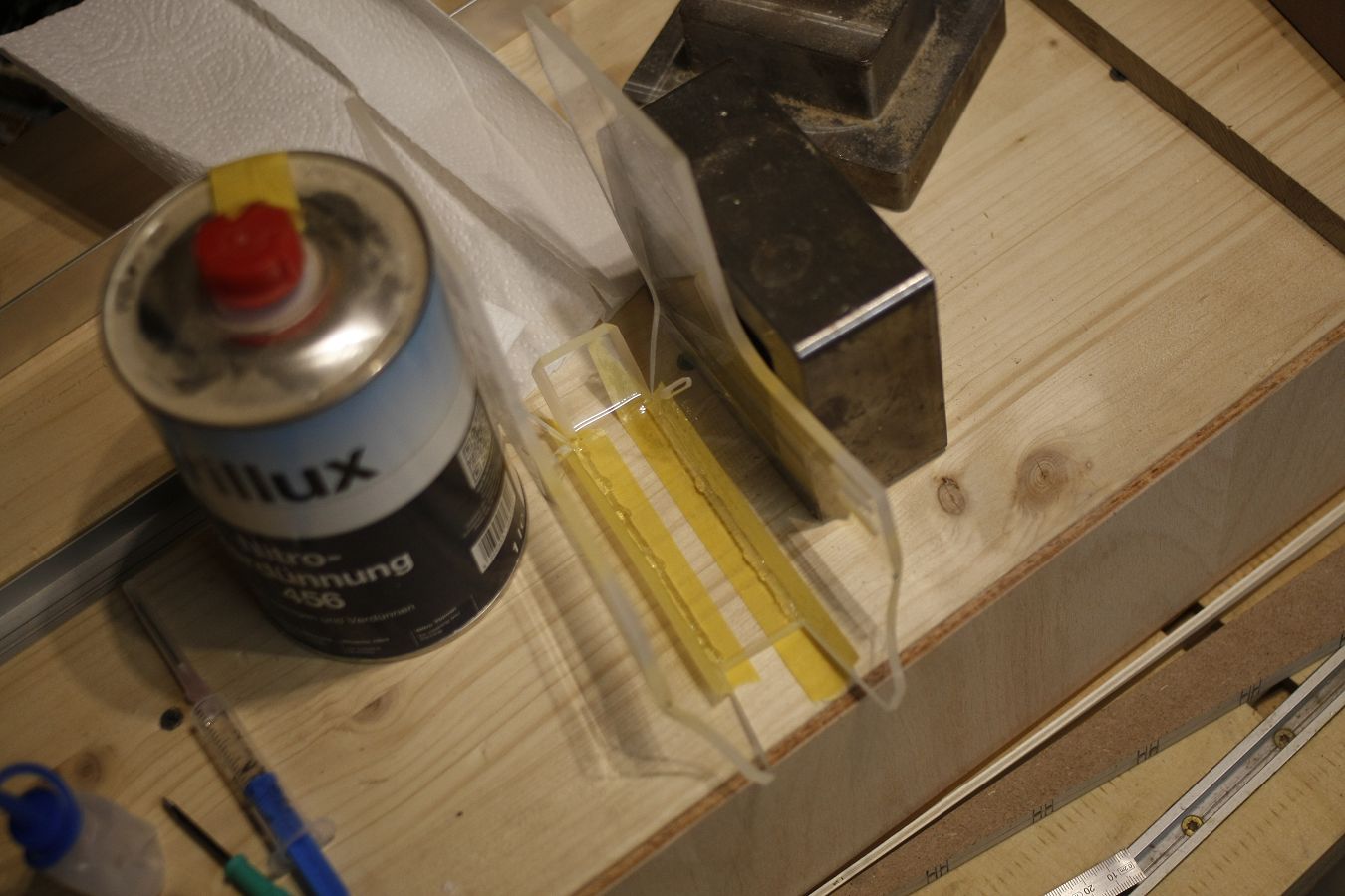

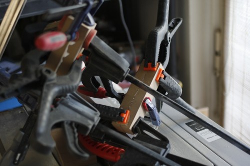

nun brauchte ich noch einige Teile um alle miteinander zu verkleben und auf zu doppeln. Mittlerweile ist es schon soweit das ich solch kleine Teile gar nicht groß zuschneiden muss da ich für jedes Material ein Reste Karton habe, iwie findet sich dort immer das Maß was ich brauche ;)
Verklebungen die stabil sein sollen werden mit Akrifix R192 verklebt und für alle sichtbaren Flächen die später lackiert werden benutze ich den R116, falls da mal was daneben geht lässt es sich später ganz gut mit einer Ziehklinge (Cuttamesser Klinge) abziehen bevor man schleift.
Dann , bis zum nächsten Update :-D

Weiter im Takt.
Nachdem der Lauf des Karabiners nun halbwegs gebaut war und ich meine größte Sorge für den Ausgleichsbehälter nun auch los war,
habe ich mich dem Sucher/Scanner gewidmet.
Das schwarze glänzende Teil an der Spitze des Magazins bzw. was kurz hinter den Kästchen der Displays sitzt.
Thema AGB Halter, ich war mir echt ewig unschlüßig ob es sich überhaupt aus Holz verwirklichen lässt,
ich hatte mir mal verschiedene Abzugsrohradapter angeschaut aber das war mir zu wackelig,
alternativ Stand noch GFK auf dem Plan aber die Konturen hätte ich nie so sauber geschliffen bekommen.
Naja die Sorge bin ich ja nun los ;-)
Also für den Scanner habe ich mir ein paar Stücke MDF zugeschnitten und miteinander verleimt.
Die Herausforderung bestand hier darin, die Auflagefläche für das schwarze Plexiglas etwas nach innen zu versetzen
aber auch nur so weit das das Plexi trotzdem noch 1-2mm außen absteht.
dann wurde ein Stück schwarzes Plexiglas zugeschnitten und gebogen
und die aufgewölbten Außenkanten glatt geschliffen und wieder auf Hochglanz poliert.
so hatte ich es mir vorgestellt :-D
Nun brauchte ich reichlich Ringe für die Aufnahme der AGB Halterung.
Da denkt man mit einer Standbohrmaschine und ein paar hochwertigeren Lochbohrern sollte das kein Problem sein
aber Pustekuchen. Das ganze Sägemehl verschmiert oft gleich die Bohrkrone und sogar die Standbohrmaschine macht dann iwann schlapp. Staubsauger daneben halten brachte auch nicht viel.
Die Innen liegenden Bohrungen habe ich mich iwie durchgekämpft
aber außen habe ich das MDF dann ca. 1cm aufgeschnitten
damit an der Stelle das Sägemehl abgeführt werden konnte
bzw. ich dort dann besser mit dem Staubsauger arbeiten konnte.
Sooo ging das ganze dann auch gleich doppelt so schnell, mindestens.
da ich die Ringe nun alle noch unterschiedlich Fasen musste,
habe ich hier in dem unteren MDF jeweils außen noch eine 1mm Nut gesetzt(unter den Klammern)
und mit etwas Draht hatte ich auch schon mal experimentiert ob ich daraus solche Klammern biegen kann.
Der Draht war mir aber zu dünn, kommt also auf die Einkaufsliste für den nächsten Baumarktbesuch.
hier nun verschiedenen Fräsungen, die dünnsten Ringe nur in 45Grad gefast und die dickeren mit einem Fräser abgerundet.
Nun noch eine Nut für zwei Ringe um dort wieder Plexiringe einzusetzen.
Die Halter zum Element des AGBs sahen mir auch noch zu langweilig aus also bekamen diese auch noch etwas mehr Stil
das selbe für die eigentlichen Träger der AGBs, auch hier außen rum noch eine Nut gesetzt weil es noch nicht si richtig harmonierte.
Das Original hat ja hier einen noch größeren Ring sitzen den ich aber wegen dem Mainboard weglassen muss
Hier ist nun der POM Stab zugeschnitten und schon in die Grundplatte eingelassen,
oben drauf noch einen gedrittelten Ring geleimt.
Schön das ich hier ein 50mm POM Stab gekauft hatte und selbstverständlich alle Ringe jetzt ein 50mm Loch hatten.
Das es immer Abweichungen geben kann mag sein aber der POM Stab hatte natürlich
durchgängig ein Außenmaß von 51,5, also mussten alle Ringe nochmal
etwas auf geweitet werden, sind ja nur ein paar :|
Ging aber mit einer groben Holzfeile (Raspel) doch ganz gut.

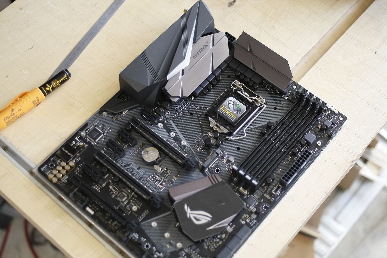

Iwann musste dies auch gemacht werden, der Mainboard Tray.
2mm Alu zugeschnitten, entgratet,
das Mainboard vermittelt und mit einem Tieflochmarker alle Bohrungen übertragen
und letztendlich alle Löcher gesetzt und mit den passenden Zoll Gewindeschneider
die Gewinde gesetzt und Abstandhalter montiert

Hab ewig überlegt was ich als eine Art Drehrad / Zahnrad verwenden kann
aber eher in dem Stil wie man es von den Lautstärkereglern bei Logitech G19 Tastatur
oder dem G35 Headset kennt, aber halt mehr Zahnrad XD.
Ich fand jedenfalls nichts entsprechendes bis ich iwann mal meine Buntstifte
aus Jugendzeiten rauskramte und dort genau das richtige fand.
Die Deckel zweier alter Buntstifte
Wofür genau? Das seht ihr gleich!
Jetzt erst mal etwas Aluminium angeritzt, zugeschnitten und gekantet.
nachdem die Alublenden so halbwegs passten konnte ich die Ausschnitte
für die Drehregler im Alu und im Plexiglas vornehmen.
Die Buntstiftdeckel habe ich dann einfach vorne und hinten etwas abgesägt
Als Halterung für die Drehregler habe ich aus Plexiglas ein C ausgeschnitten welches ich dann hinten einfach in einem kleinen Plexiwürfel schraube.
Eigentlich sinnlos aber ich muss die Teile später alle andersfarbig lackieren
und in der Größenordnung fange ich nicht mit abkleben an.

Also ich habe die anderen Gehäuse nicht gesehen, aber ich würde sagen: verdienter Platz!
Schon ein Weilchen nicht mehr so etwas Gutes gesehen, tolle Bilder und schönes Projekt! :daumen:
kann mich nur anschließen hab es aber Live gesehen und da kommt es viiiel besser rüber. Die anderen Cases waren auch nicht schlecht aber wie euMelBeumel schon sagte "Schon ein Weilchen nicht mehr so etwas Gutes gesehen".
