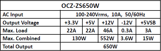

Leider bietet es auf der 12V Schiene nur eine maximale Leistung von rund 550 Watt, was es eher zu einem 550W Netzteil macht.

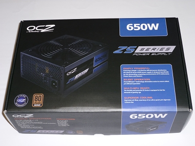

Verpackung
http://www.abload.de/img/xp1010305j0qv.jpg

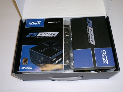

Rein optisch gesehen, hat sich OCZ sehr viel Mühe gegeben. Die Verpackung wirkt für den Kunden sehr interessant, denn es sind mitunter Angaben zu den Leistungsdaten, als auch zu sonstigen Features aufgeführt. Alle Daten sind in der englischen Sprache aufgeführt.

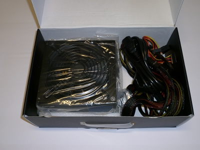

http://www.abload.de/img/xp1010311s5ex.jpg

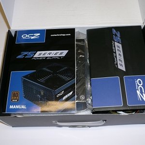

Nach dem Öffnen des Kartons sticht zuerst die Anleitung hervor, die auf dem Netzteil liegt. Hinter der Karton Abdeckung befindet sich der komplette Kabelbaum des Netzteils, das wirkt sehr elegant und ist in dieser Preisklasse nicht die Regel.

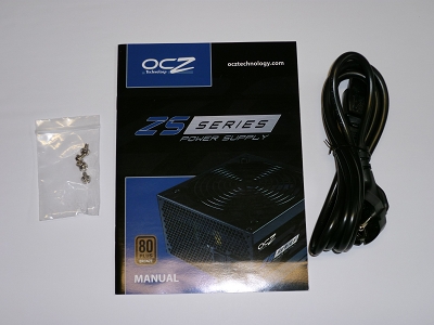

Lieferumfang
Zum Lieferumfang gehören alle wichtigen Dinge. Vorhanden ist ein Kaltgerätekabel, vier Schrauben, um das Netzteil am Gehäuse anzubringen. Zusätzlich ist auch eine Anleitung dabei.

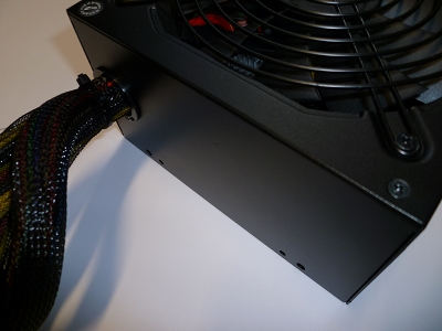

Äußere Details

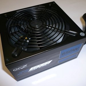

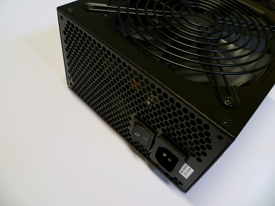

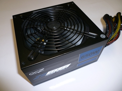

Äußerlich wirkt das ZS 650 unauffällig. Es ist im Großen und Ganzen schwarz gehalten, nur der Aufkleber setzt einen Kontrast, was nicht schlecht ist, da die Kombination aus blau und schwarz immer noch sehr gefragt ist. Ungewöhnlich ist, dass OCZ auf ein Logo in der Mitte des Lüftergitters verzichtet hat. Bei der Lackierung handelt es sich um einen leicht rauen matt schwarzen Lack, der zudem recht kratzfest ist. An Gehäuse Seiten ist jeweils ein Aufkleber angebracht, der farbliche Akzente setzt. Auf dem Boden des Netzteils sind nochmal die genauen Leistungsdaten aufgeführt.

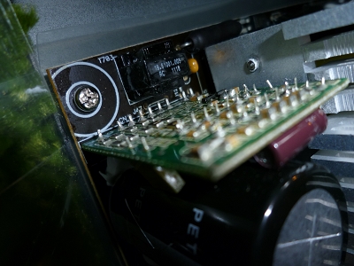

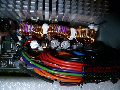

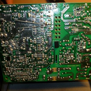

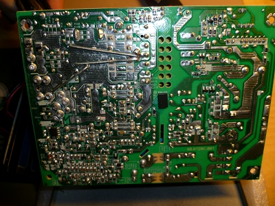

Innere Details

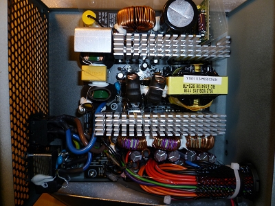

Nun möchte ich mehr auf die Technik des Netzteils eingehen. Auf den ersten Blick wirkt die Verarbeitung doch recht ansprechend auf einen. Wie bei allen OCZ Serien ist der OEM Sirfa, auch unter dem Namen Sirtec bekannt.

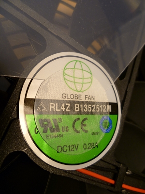

Verbaut wird ein Lüfter von Globefan(RL4Z B1352512M (12V, 0.28A, doppeltkugelgelagert.) Dieser ist ein sehr laufruhig und erzeugt wenig Störgeräusche.

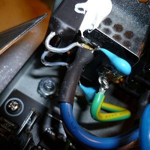

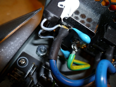

Weiter geht es mit der Eingangsfilterung, die zwei Y-Kondensatoren und einen X-Kondensator beherbergt. Für die Filterung eventueller Störsignale kommen Y-Kondensatoren, ein X-Kondensator, zwei Ferrit-Kerne und ein MOV zum Einsatz.

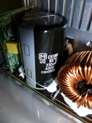

Als Primär Kondensator wird ein 85°C spezifiziertes Modell mit einer Spannungsfestigkeit von 400V und einer Kapazität von 300 mikro Farad von Matsushita/Panasonic verwendet.
Im Sekundären Bereich werden Kondensatoren von Nippon Chemi-Con eingesetzt, die mit 105°C spezifiziert sind.
Auf dieser Platine ist ein Active PFC/PWM Kontroller verlötet.
Im Großen und Ganzen ist die Lötqualität in Ordnung, es sind keine übermäßig langen Drähte vorhanden, die das Netzteil beschädigen könnten.

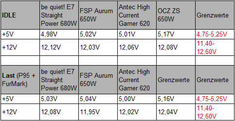

Bei der Spannungsmessung habe ich nur die 12V Ergebnisse notiert, da die Unterschiede der restlichen Leitungen sehr gering ausfielen. Bei diesem Test schneidet das Gerät wie erwartet sehr gut aus. Es ist alles im Normbereich. Somit gibt es nichts auszusetzen.

Schau mal unter Messungen - Spannungen, da steht noch was vom E8 400
Mir is aufgefalln dass die +12V schiene bei dem NT relativ schwach is... selbst mein schon leicht in die jahre gekommenes P7 550W hat 44A/528W auf +12V.

Spricht so viel Leistung auf der 5V- und 3,3V-Schiene nicht für ein älteres Design? :huh: Das Netzteil haut mich jetzt nicht vom Hocker, und das mit den 650 Watt ist ein Witz.
Mittlerweile wird man sogar direkt verarscht, quasi auf der Packung - 650W tz tz.
