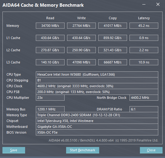

Gerade mal die Performance beim Verschluesseln gecheckt.
2,66GHz 6 Kern X5650 gegen 8 Kern Ryzen 2700X auf 3,7GHz.
Ich denke der X5650 ist da ein stiller Gewinner.
