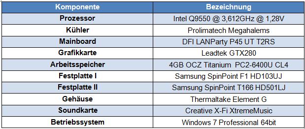

Folgendes Testsystem wurde für die Messungen verwendet:
Alle Stromsparmodi, wurden im BIOS deaktiviert, nur bei der Untersuchung auf Störgeräusche werden sie wieder aktiviert. Der Prozessor wurde von 2,8GHZ auf rund 3,6GHZ übertaktet. Die Grafikkarte läuft mit Standardtakt. Die restlichen Komponenten können der Tabelle entnommen werden.

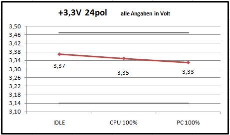

3.3 Spannungsmessung

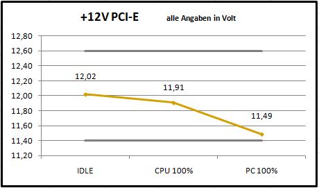

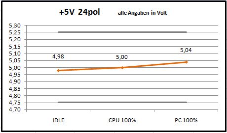

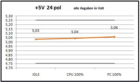

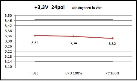

Zur Ermittlung der Spannungswerte wird das Digital Multimeter VC920 des Herstellers Voltcraft verwendet. Es arbeitet im Gleichspannungsbereich mit einer sehr hohen Genauigkeit von 0,025%. Die Spannungen werden während den unterschiedlichen Lastzustände am PCI-E Anschluss (+12V) am Mainboard-Anschluss (+3,3V, 5V, +12V) und am Prozessor Anschluss (+12V). Die grauen Linien kennzeichnen den, laut ATX-Spezifikation, einzuhaltenden Toleranzbereich.

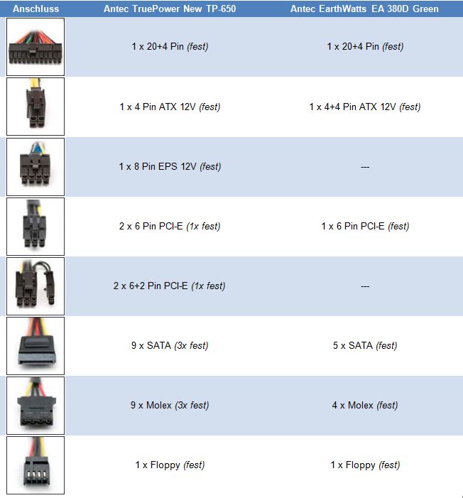

4. Anschlüsse

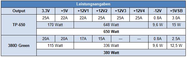

Leistungswerte:

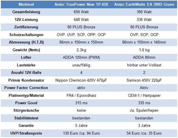

5. Alles auf einen Blick
Der Übersicht kann man alle wichtigen Daten der getesteten Netzteile entnehmen:

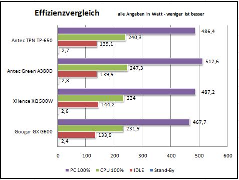

5.1 Effizienzvergleich

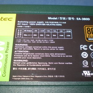

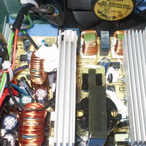

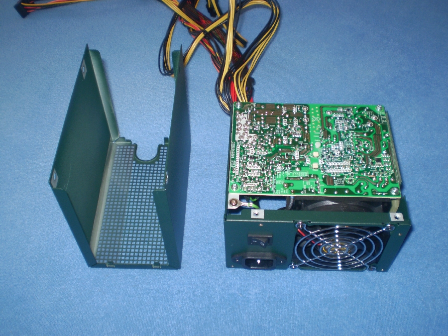

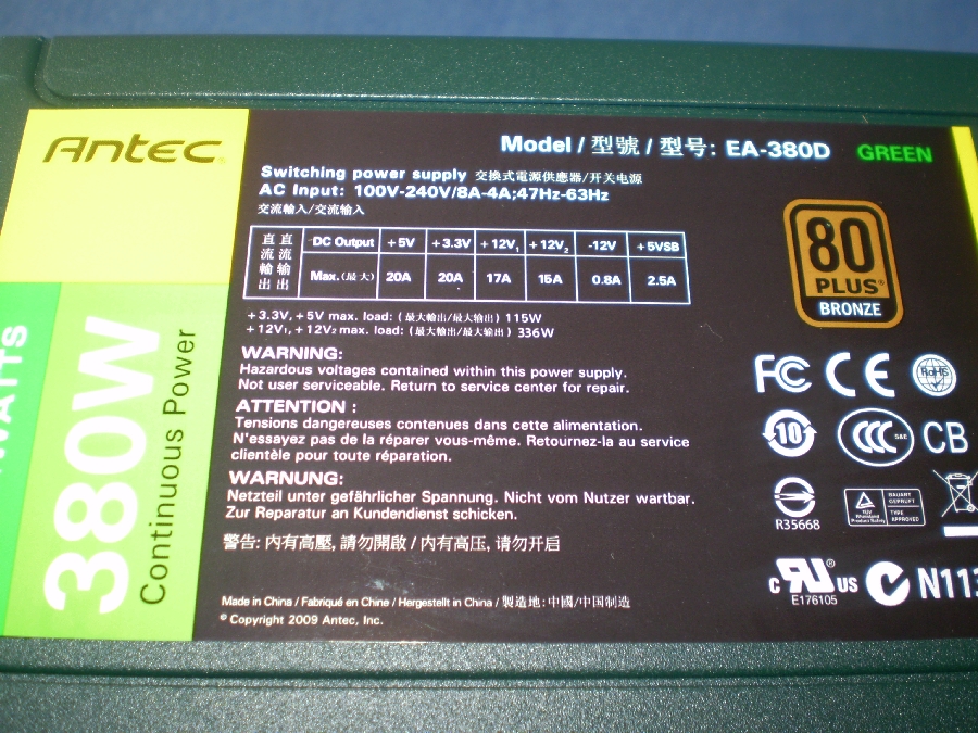

6. EarthWatts EA 380D Green

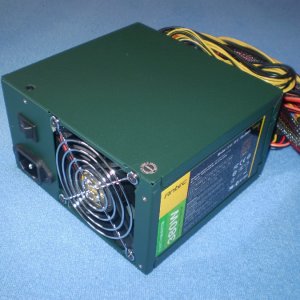

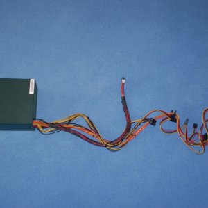

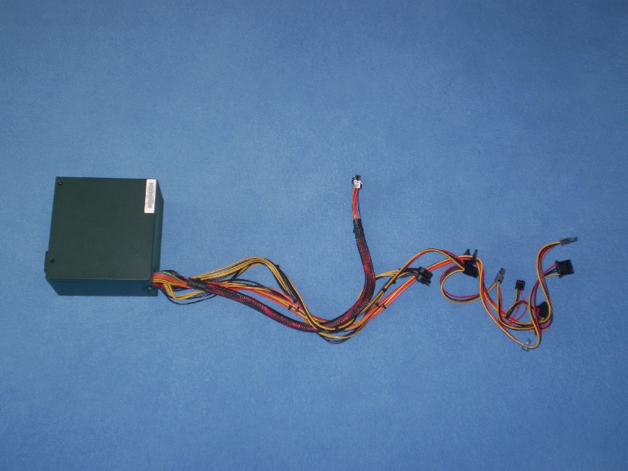

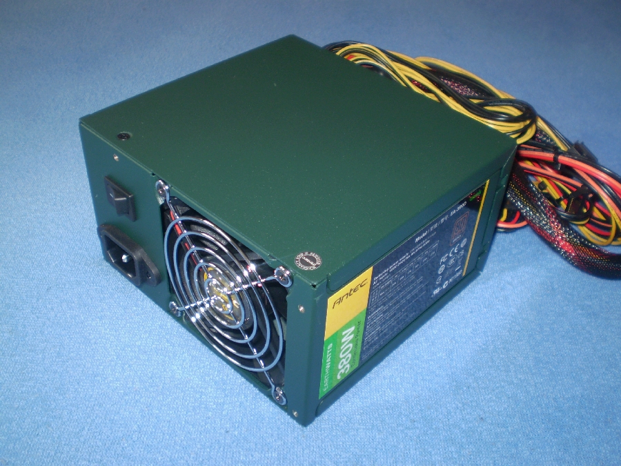

Das EA 380D, sowie die Verpackung sind passend in Grün gehalten.

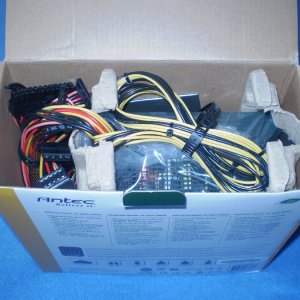

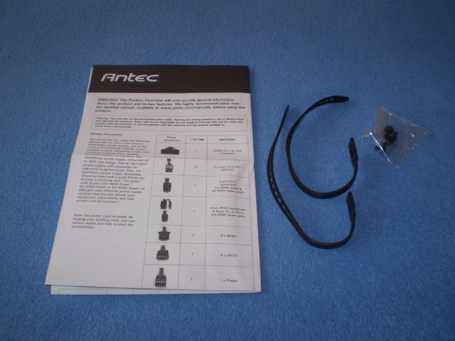

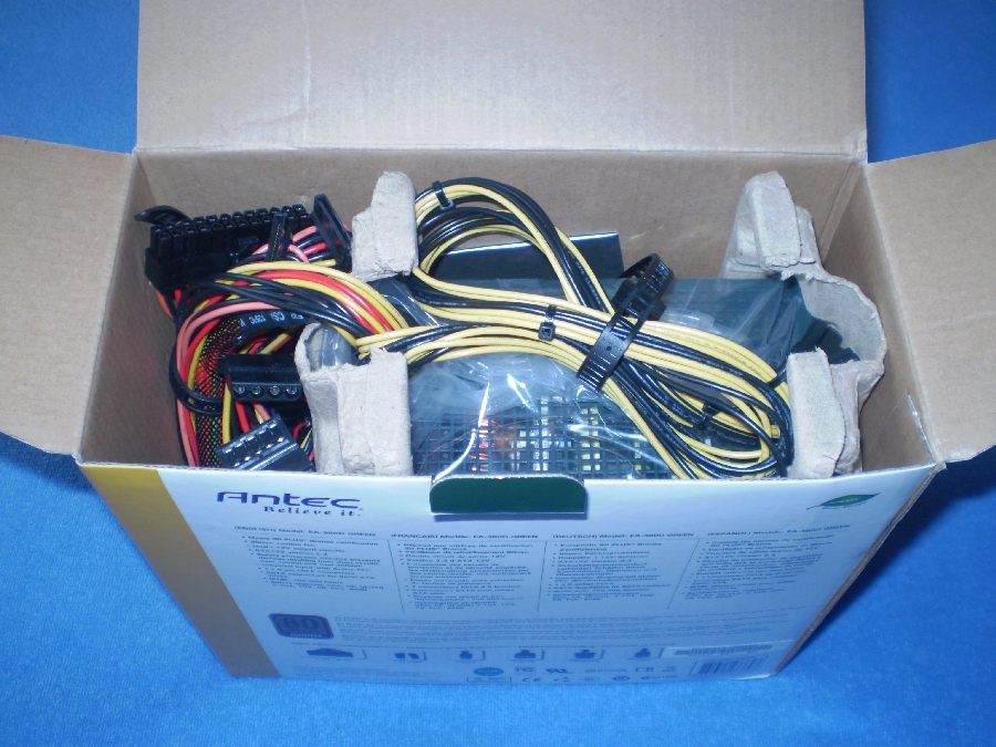

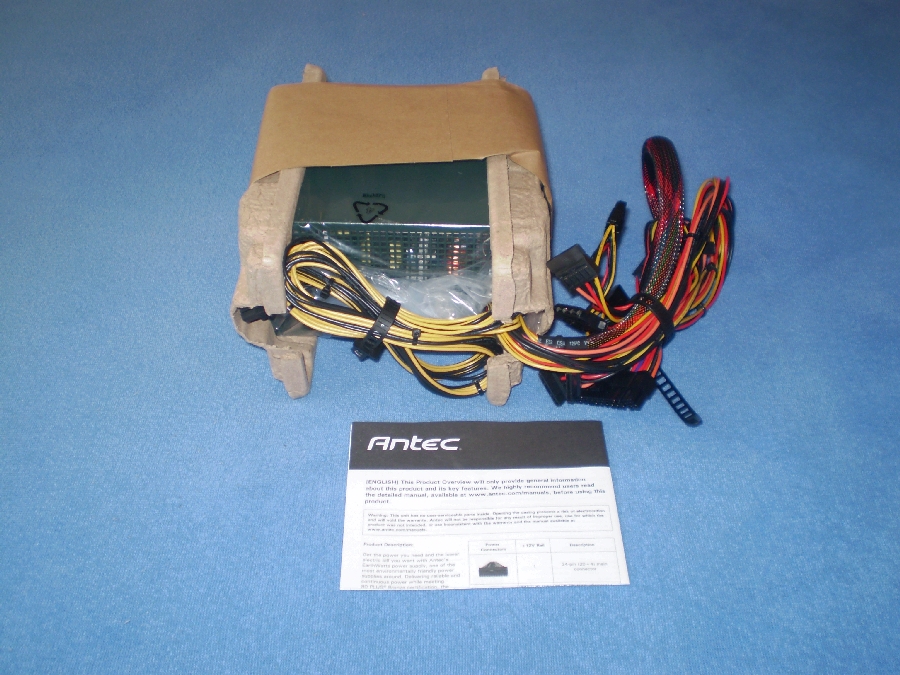

Der Lieferumfang umfasst zwei Plastikkabelbinder, vier Schrauben und eine mehrsprachige Anleitung. Ein Kaltgerätekabel liegt nicht bei, um Kosten zu sparen und die Umwelt zu schonen.
Die Kabellängen sind ausreichend. Die Verarbeitung ist durchweg gut, allerdings sind, natürlich aus Kostengründen, nicht alle Kabelstränge gesleevt.

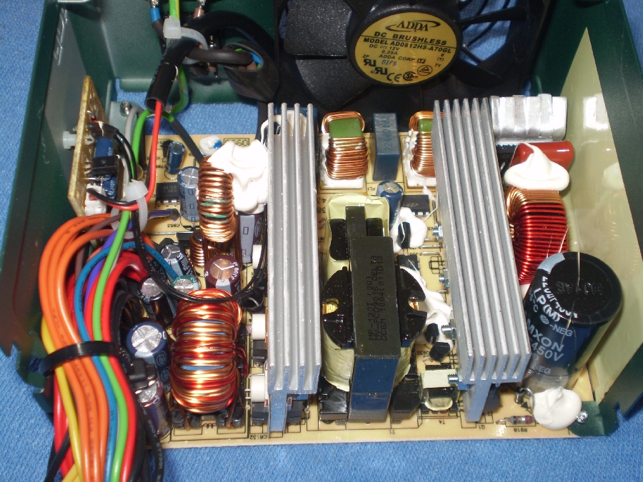

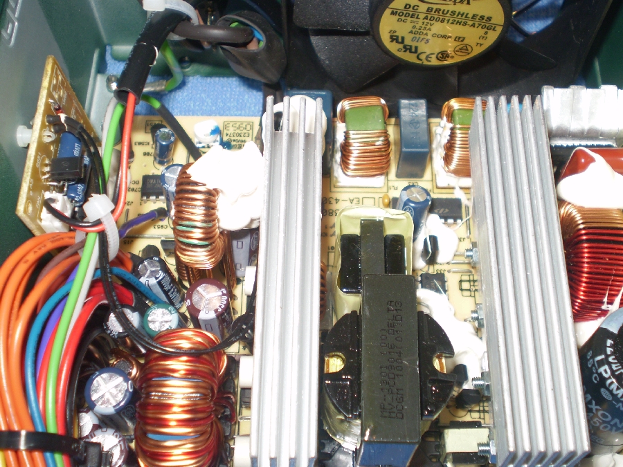

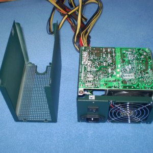

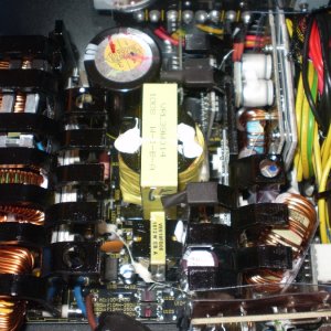

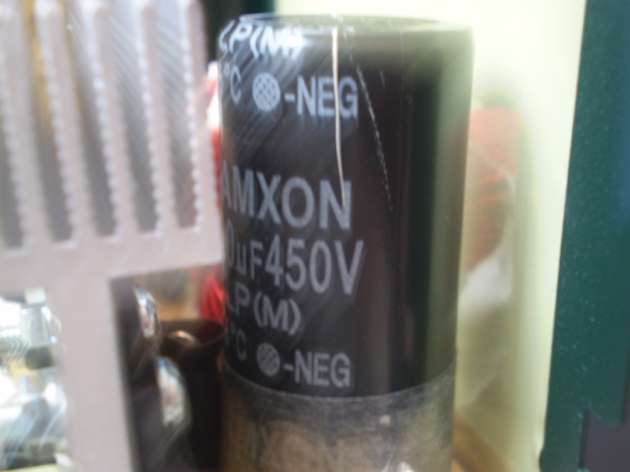

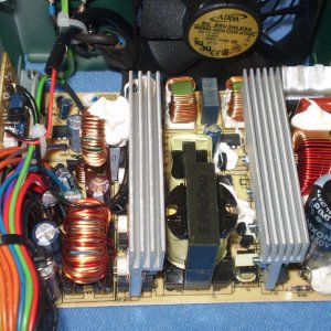

Der 80mm Lüfter war unter Volllast bzw. Überlast hörbar, aber nicht störend. Antec greift beim Platinenmaterial auf das eher selten verwendete CEM-1 zurück, welches aus Hartpapier und Epoxidharz besteht. Es wurde relativ viel mit Klebstoff gearbeitet, was aber den Betrieb aber nicht störende beeinflusst, es soll nur die Entstehung von Störgeräuschen minimieren. Dennoch stellte sich bei der ersten Inbetriebnahme, beim Starten des Systems, ein "Fiepen" ein, welches jedoch im Laufe der Tests immer leiser wurde und am Ende nur noch unter Überlast auftrat.
Das A380 meisterte überraschend die Vollauslastung des Testsystems, und zog dabei ca. 500 Watt aus der Steckdose. Auch der Stabilitätstest war kein Problem für das kleine Kraftpaket.
Alle Spannungen blieben innerhalb der ATX-Toleranzen. Man sieht deutlich, dass die 12V Belastung moderner PCs viel größer ist als die Belastung der 5V und 3,3V Schienen.
Zusammenfassend kann man sagen, dass das Antec Green A380 ein sehr gutes und günstiges Netzteil im Budgetbereich ist. Es ist für jeden Office-, Multimedia-, bzw. einfachen Gaming-PC zu empfehlen.

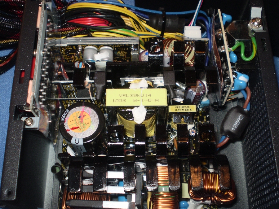

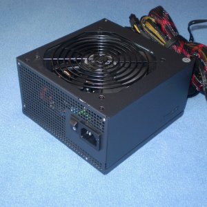

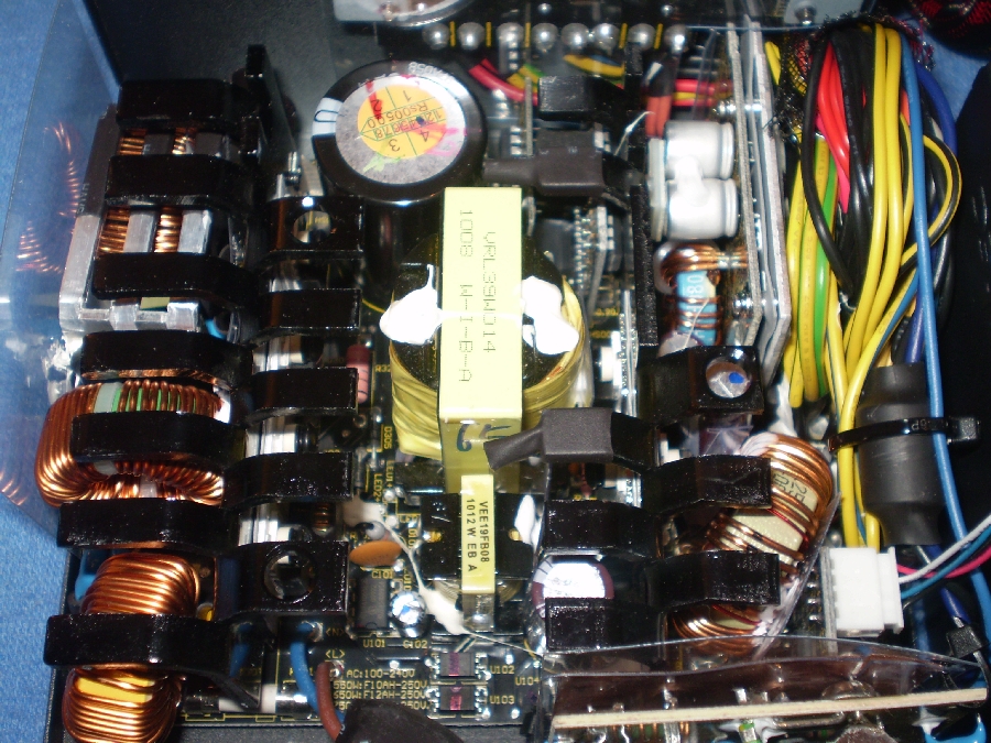

7. Antec TruePower New TP-650

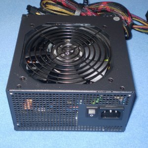

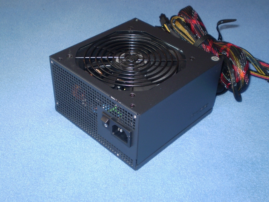

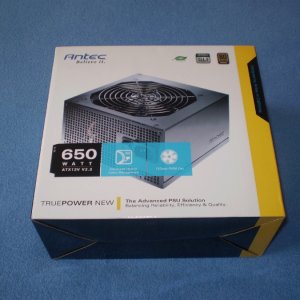

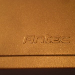

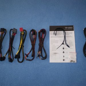

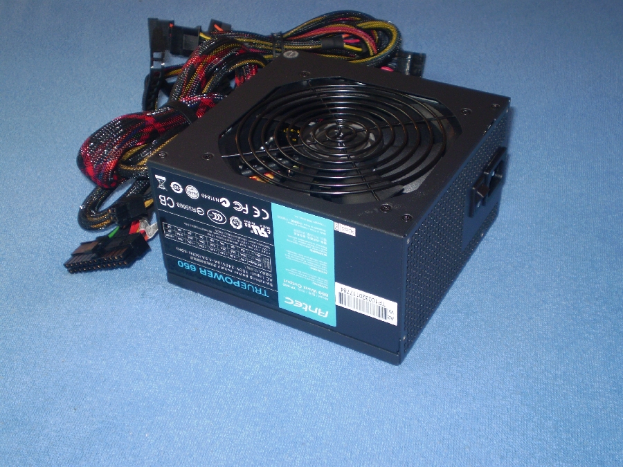

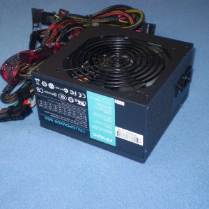

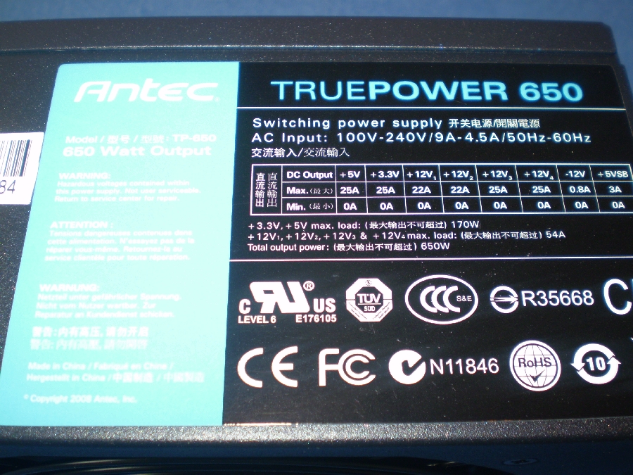

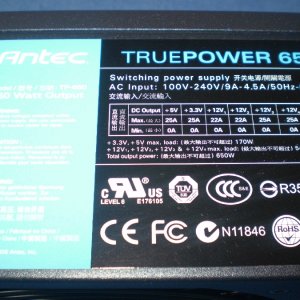

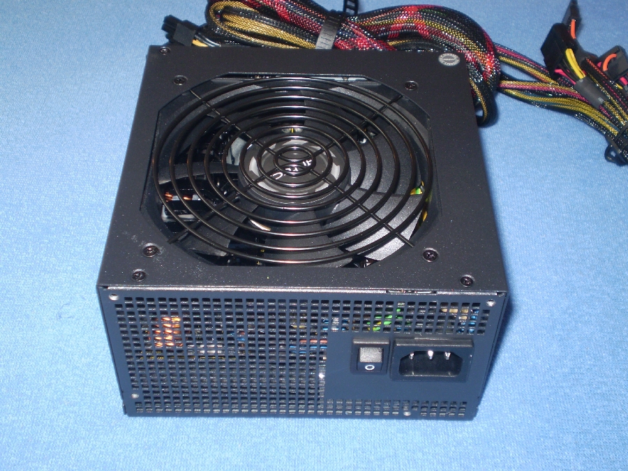

Das Netzteil, sowie der Lüfter samt Lüftergitter sind schwarz lackiert. Die Länge der Kabel ist angemessen und auch alle gesleevt, nur die wichtigsten Kabel sind fest mit dem True Power New verbunden. Kabelausziehhilfen sind nicht vorhanden.

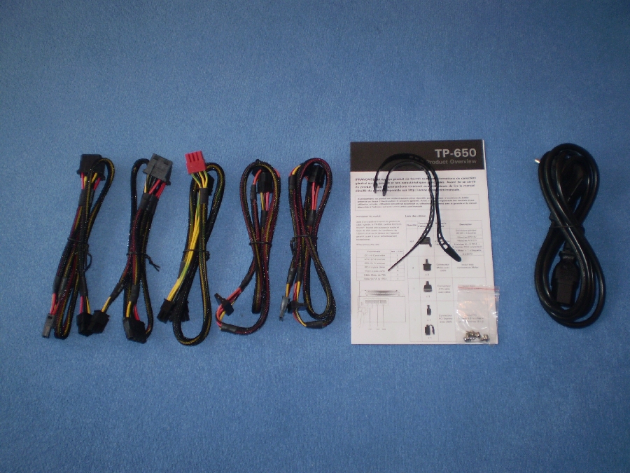

Zum Lieferumfang gehören ein Kaltgerätekabel, vier Schrauben, zwei Plastikkabelbinder sowie der modulare Kabelsatz. Eine Bedienungsanleitung liegt in Form eines Faltblatts in mehreren Sprachen bei.

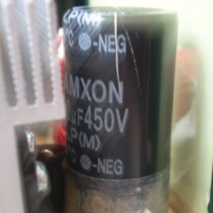

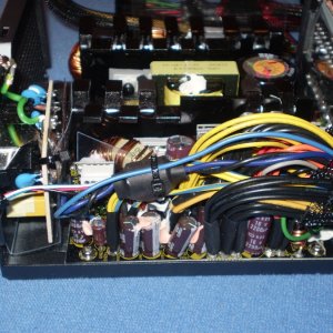

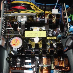

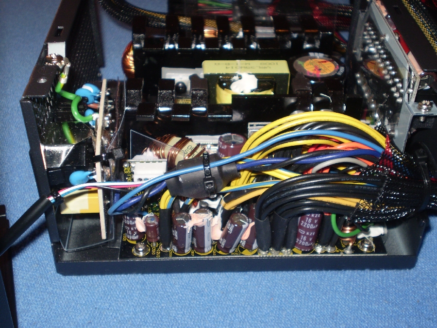

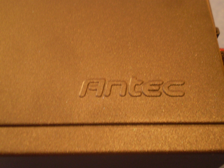

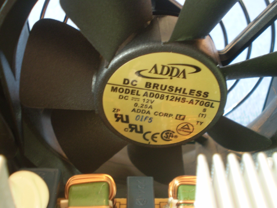

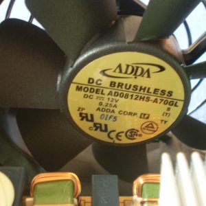

Man findet außen, sowie innen, eine hochwertige Verarbeitung vor. Die schwarze Platine wurde aus dem bewährten FR-4 gefertigt. Störgeräusche traten keine auf und der 120mm Lüfter von ADDA verrichtet seine Arbeit stets unauffällig.

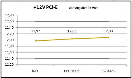

Alle Spannungen lagen innerhalb der Toleranzen und weichen nur sehr wenig vom Sollwert ab. Das Netzteil befand sich aber auch nie im Grenzbereich oder darüber.
Man erhält mit dem Antec True Power New 650W ein stabiles und hochwertiges Netzteil, welches sich wenig Schwächen erlaubt. Einzig der Preis ist etwas zu hoch, da man für knapp unter 100 Euro "nur" ein 80 Plus Bronze zertifiziertes Netzteil erhält.
