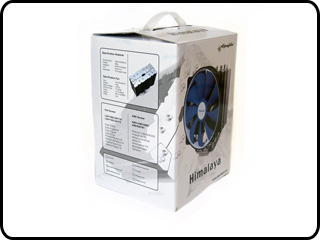

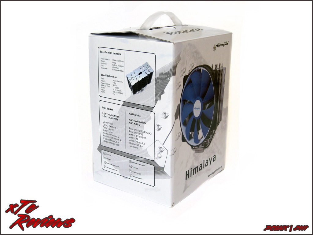

Alpenföhn liefert den Himalaya in einer schlichten weißen Verpackung aus. Die Verpackung wird lediglich durch einige Abbildungen und Highlights des Kühlers verziert. So beispielsweise auf der Vorderseite der Verpackung.
Weiterhin umwirbt Alpenföhn den Himalaya mit seiner großen Flexibilität. Durch das flexible Montage-Kit ist der Himalaya nahezu allen aktuellen Plattformen kompatibel. Neben den aktuellen Intel-Plattformen lässt sich der Himalaya auch auf älteren Sockel 775 Systemen montieren. Gleiches gilt für AMD. Der Himalaya ist sowohl zu älteren Sockel 754/939 Systemen als auch zu aktuellen AM2/3(+) und FM1 Systemen kompatibel. Auf den weiteren Seiten der Verpackung geht Alpenföhn auch auf die Abmessungen (HxBxT: 164x140x55 mm) des Kühlers sowie die Eigenschaften des Wing Boost Lüfters ein. Auf der gegenüberliegenden Seite geht Alpenföhn auf die speziellen Merkmale des Himalaya ein, die leider nur auf Englisch abgedruckt sind. Durch das asymmetrische Lamellen-Design ist der Himalaya speziell auf eine möglichst hohe Flexibilität ausgelegt. So ist es mit dem Alpenföhn Himalaya möglich alle vier Speicherbänke des Mainboards zu belegen, auch wenn die Speicherriegel über hohe Heatspreader verfügen. Alpenföhn selbst umwirbt den Himalaya als den perfektesten und ausgeklügelsten Slim-Tower-Kühler.

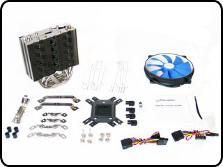

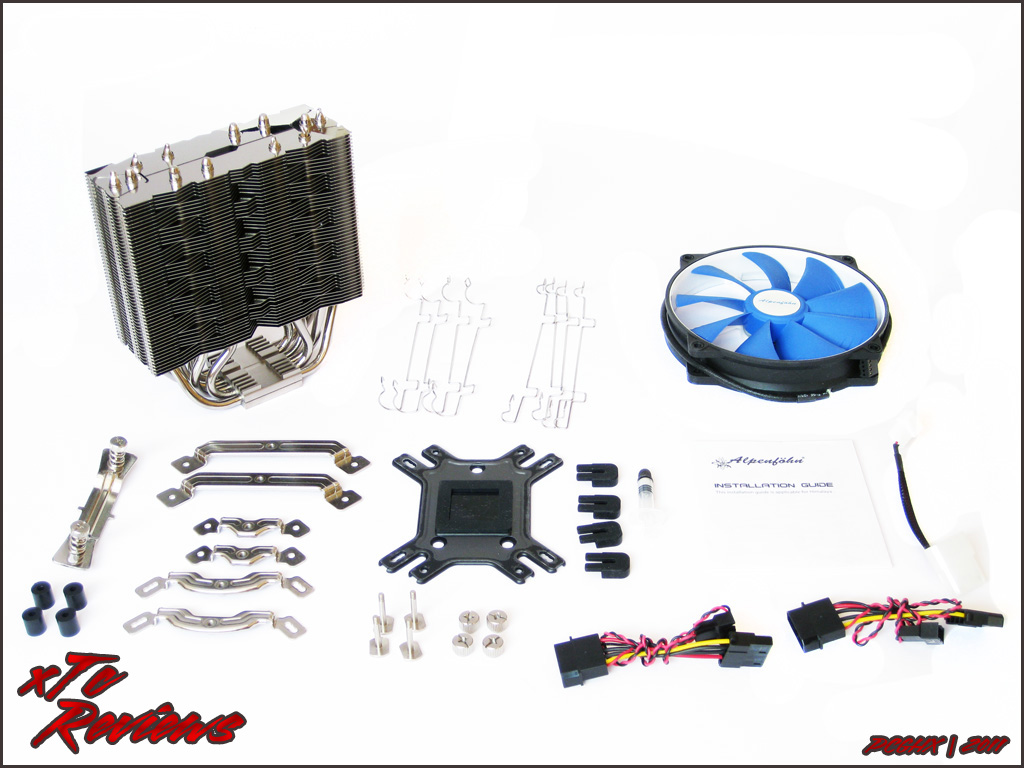

Wie üblich fällt der Lieferumfang bei Alpenföhn sehr üppig aus. Die Montage-Anleitung enthält neben Information zur Montage auf den einzelnen Plattformen auch eine Auflistung aller Bestandteile des Lieferumfangs. Neben dem eigentlichen Montage-Material für aktuelle sowohl auch ältere AMD- und Intel-Systeme enthält der Lieferumfang einen 140mm Wing Boost Lüfter. Die im Lieferumfang enthaltene Backplate kann aufgrund der verschiedenen Bohrungen bei allen Plattformen verwendet werden. Weiterhin sind jeweils zwei Sätze (a Satz je 2 Stück) Lüfter-Klammern für 120mm und 140mm enthalten. So ist es ohne Probleme möglich, den Himalaya mit einem zweiten Lüfter zu bestücken. Aktuell ist der Lüfter des Alpenföhn Himalaya nicht einzeln erhältlich, doch dies soll ich sich in naher Zukunft ändern. Abgerundet wird der umfangreiche Lieferumfang durch eine Spritze Wärmeleitpaste sowie einem 12-Volt- und zwei 7-Volt-Adapter.

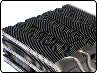

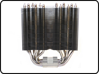

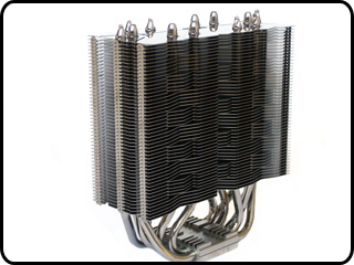

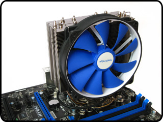

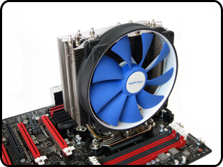

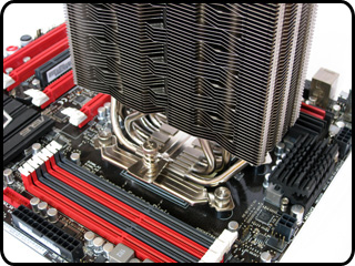

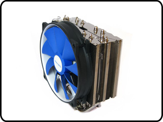

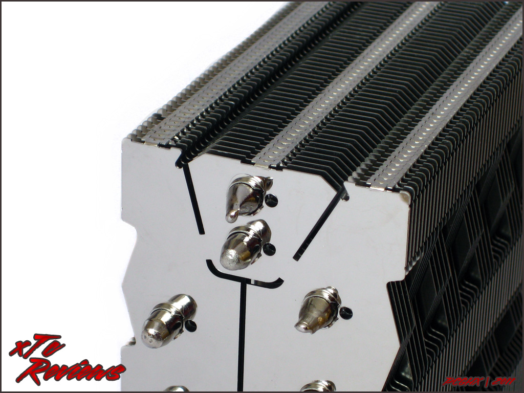

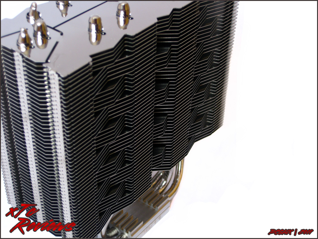

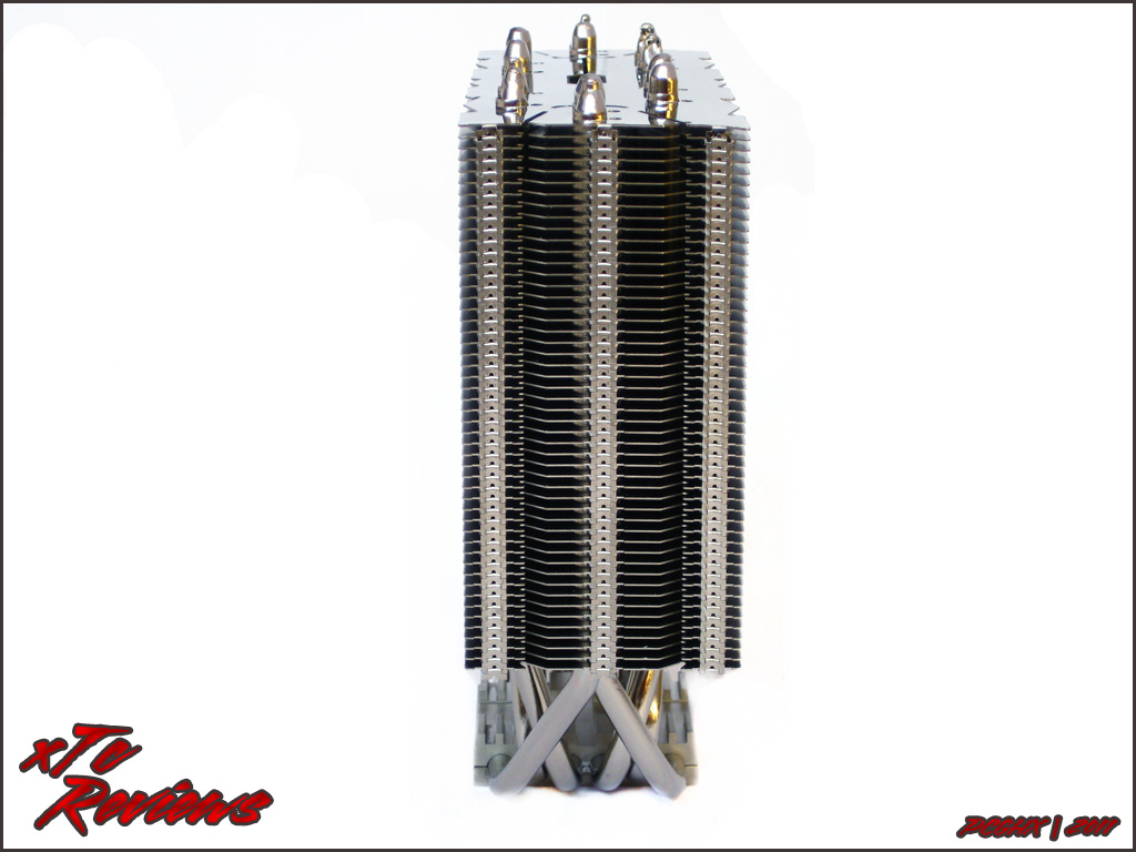

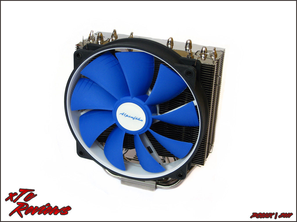

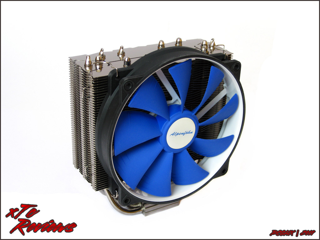

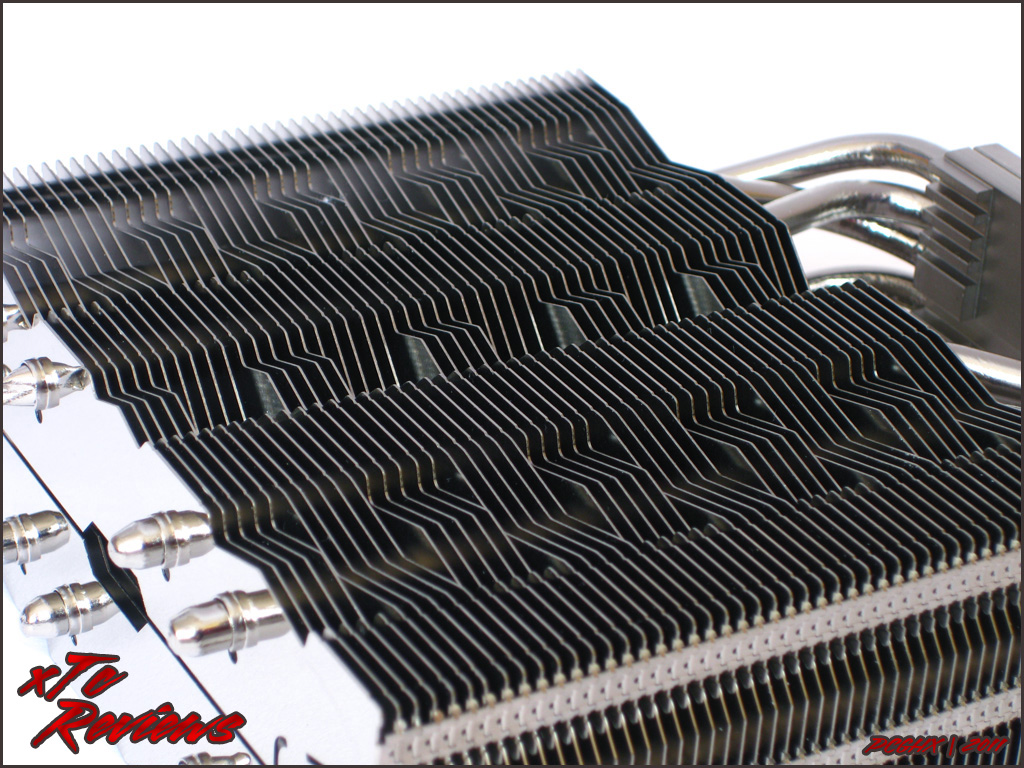

Sowohl optisch als auch bei der eigentlichen Form geht Alpenföhn mit dem Himalaya ganz neue Wege. Anders als bei bisherigen Kühlern verzichtet Alpenföhn beim Himalaya auf beispielsweise schwarz gefärbte Lamellen, sondern vernickelt diese. Auf den ersten Blick wirkt der Alpenföhn Himalaya sehr hochwertig verarbeitet. Besonders auffällig ist die Form der einzelnen Lamellen. Obwohl jede Lamelle aus einem Stück gefertigt ist, macht es den Eindruck als wäre sie aus mehreren Einzelteilen zusammengesetzt. Die Spalten zwischen den einzelnen Teilen sollen es ermöglichen, dass die Abwärme effektiver an die Umgebung abgegeben wird. Wie sich dieses Gimmick in der Praxis schlägt, werden die Temperatur-Messungen zeigen. Gleiches gilt für Aussparung in der Mitte, die eine Art Tunnel für die Abwärme ist. Die Enden der Heatpipes wurden sauber verarbeitet und ragen leicht durch die oberste Lamelle hindurch. Auch das seitliche Profil der Lamellen ist eher ungewöhnlich gehalten. So liegen immer fünf Lamellen übereinander, die entweder nach innen oder außen gewölbt sind. Durch den kontinuierlichen Wechsel entsteht ein auffälliges Muster, was bis dato an noch keinem CPU-Kühler zu finden war. Dennoch steht bei diesem Muster die Funktionalität im Vordergrund. Durch die Unterschiedliche Anordnung der Lamellen soll der Luftstrom durch den Kühler optimiert werden, um eine effektivere Wärmeabnahme zu erreichen.

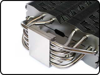

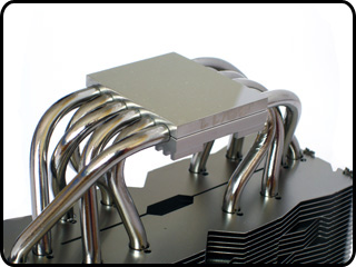

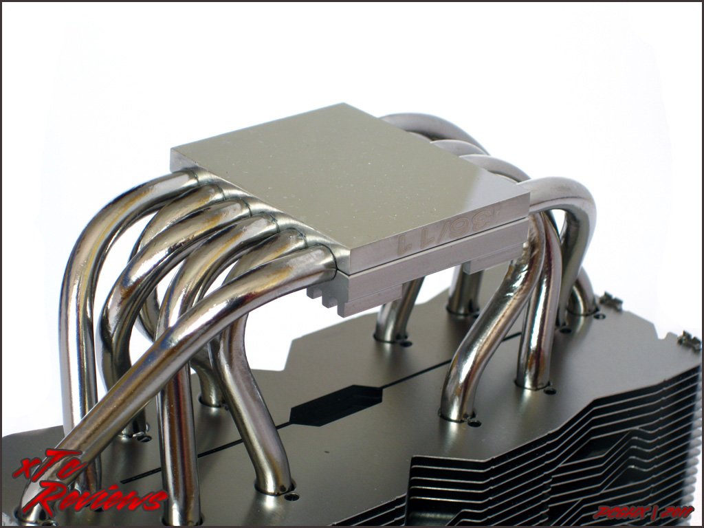

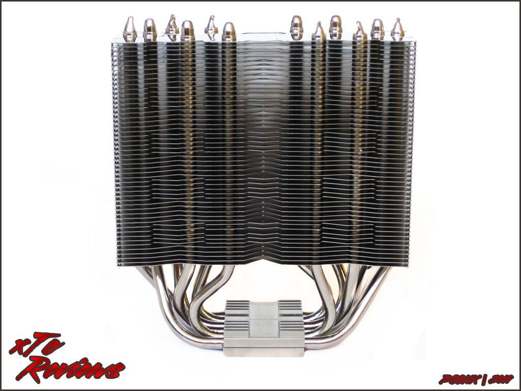

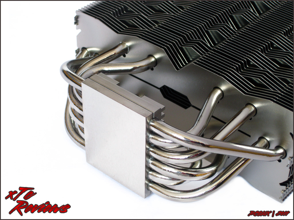

Damit der Alpenföhn Himalaya auch mit hitzigen Prozessoren zurechtkommt, wurden ihm insgesamt sechs Heatpipes spendiert. Jede Heatpipe misst einen Durchmesser von 6mm und verläuft in U-Form von der einen Seite des Kühlkörpers durch die Bodenplatte in die andere Seite des Kühlkörpers. Aufgrund der geringen Breite von 55mm ist es natürlich schwer, sechs Heatpipes in einem Kühlkörper unterzubringen. Doch Alpenföhn hat die Aufgabe sehr gut gelöst. Die in der Bodenplatte am Rand angeordneten Heatpipes verlaufen an den äußeren Stellen des Kühlkörpers. Die mittig angeordneten Heatpipes verlaufen direkt über der Bodenplatte im Kühlkörper. So wird sichergestellt, dass Abwärme möglichst an eine große Oberfläche abgegeben wird. Die Bodenplatte ist aus Kupfer gefertigt, wurde aber wie auch alle anderen Bestandteile des Kühlers für die schickere Optik vernickelt. Anders als bei früheren Alpenföhn-Kühlern haben die Heatpipes beim Himalaya keinen direkten Kontakt zur Oberfläche des Prozessors. Auch auf den zweiten Blick kann die Verarbeitung des Himalayas absolut überzeugen. Scharfe Kanten, Macken an den Lamellen oder unsauber verlötete Kontaktpunkte sucht man vergeblich. Hier haben die Ingenieure von Alpenföhn wirklich vorzüglich gearbeitet.

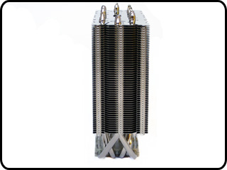

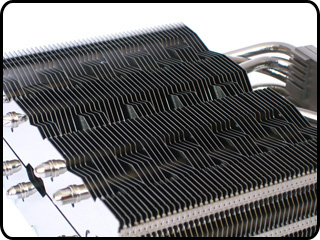

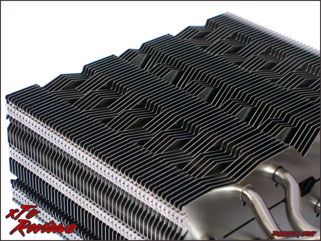

Durch das asymmetrische Lamellen-Design ist der Überhang der Lamellen auf der einen Seite größer als auf der anderen. Bei der Montage sollte unbedingt darauf geachtet werden, dass der geringere Überhang auf der Seite der Speicherbänke ist. So ermöglicht es der Himalaya von Alpenföhn trotz des Lüfters alle Speicherbänke zu bestücken. Auch wenn dies auf den ersten Blick kein großes Kunstwerk ist, mit dem Himalaya lassen sich alle Speicherslots beispielsweise mit Corsair Vengeance Speichermodulen bestücken. Andere CPU-Kühler stoßen hier bereits schnell an ihre Grenzen. Eine weitere Neuheit ist der überarbeitete Wing Boost Lüfter, der ideal zur Optik des Kühlkörpers passt. Durch den blauen Rotor und den weißen Rand sticht dieser besonders hervor und ist ein echter Blickfang. Allerdings sei an dieser Stelle auch gesagt, dass die Optik des Lüfters nicht jedermanns Geschmack treffen muss. Wer den Himalaya mit einem zweiten Lüfter bestücken möchte, muss sich noch etwas gedulden. Aktuell ist er Lüfter des Alpenföhn Himalayas nicht einzeln erhältlich. Weitere Eindrücke können den folgenden Bildern entnommen werden.

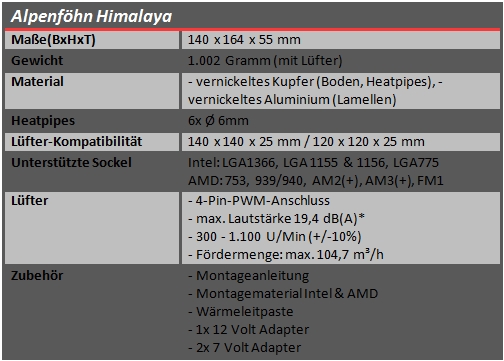

Die Spezifikationen im Überblick: Alpenföhns „Himalaya“ bringt mit einem 140mm Lüfter ein Gewicht von 1.002 Gramm auf die Waage. Das Gesamtgewicht setzt sich aus der kupfernen Bodenplatte und den Heatpipes sowie den einzelnen Lamellen zusammen. Die Lamellen sind allerdings nicht aus Kupfer sondern aus Aluminium. Damit die Abwärme von der Bodenplatte abtransportiert werden kann, stehen sechs Heatpipes mit einem Durchmesser von jeweils 6mm zur Verfügung. Der Himalaya ist dank der flexiblen Montage zu vielen aktuellen Systemen kompatibel. Die weiteren Spezifikationen im Detail:

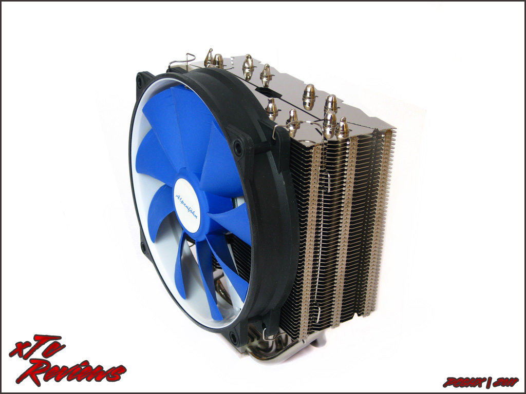

Alpenföhn weitet seine Produktpalette mit rasantem Tempo aus und veröffentlicht nach Brocken, Nordwand und Matterhorn nun einen neuen High-End-CPU-Kühler. Das neue Modell aus dem Hause EKL (der Mutterkonzern von Alpenföhn) kommt nicht wie ein Erdbeben daher, sondern auf leisen Sohlen. Dieses zarte Wesen aus Kupfer und Aluminium könnte gleichsam aus dem Geheimnis umwobenen Reich des Himalaya geschwebt kommen - und das macht es. Wer einen gewissen ästhetischen Anspruch an seinen CPU-Luftkühler stellt, liegt hier absolut richtig.

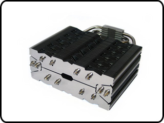

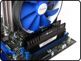

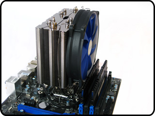

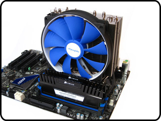

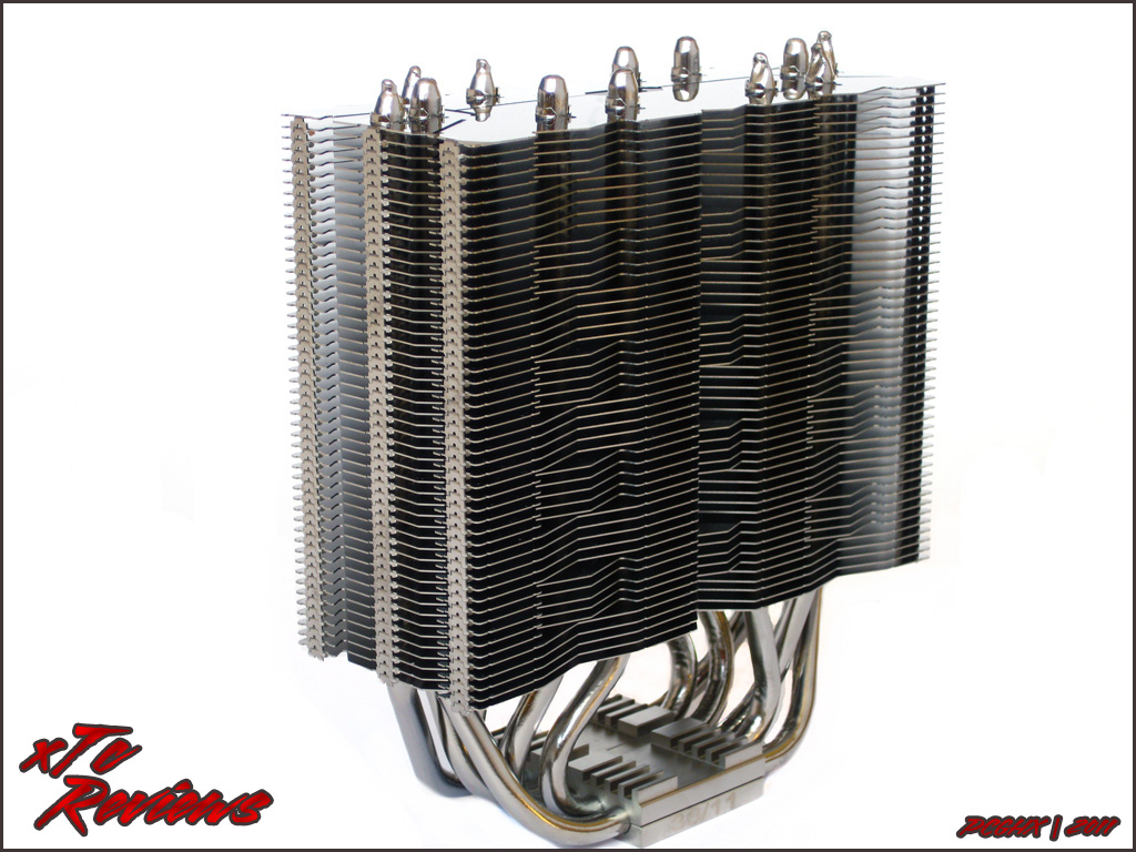

Dass der Himalaya ungewöhnlich schmal ist, dürfte dem aufmerksamen Betrachter nicht entgangen sein. Diese Bauweise ist der Kühlung des Arbeitsspeichers geschuldet. Ganz beiläufig – quasi als Bonus – können die Speichermodule auf dem Mainboard mit gekühlt werden. Dabei ist es unwichtig, wie hoch die eventuellen Heatspreader des Arbeitsspeichers sind.

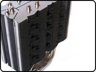

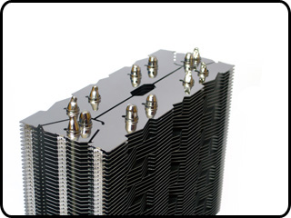

Mit 680 Gramm ist der Kühlkörper ausgesprochen leicht. Wer nun denkt, dass nur Viel auch viel hilft, liegt in diesem Fall jedoch nicht richtig. Es kommt vor allem auf einen intelligenten Materialeinsatz an. Und hiervon verstehen die Alpenföhn-Ingenieure zweifelsohne eine Menge. Sechs Heatpipes sind in einen Kupfersockel eingelassen, der zum besseren Schutz vernickelt wurde.

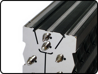

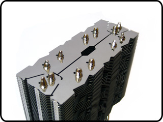

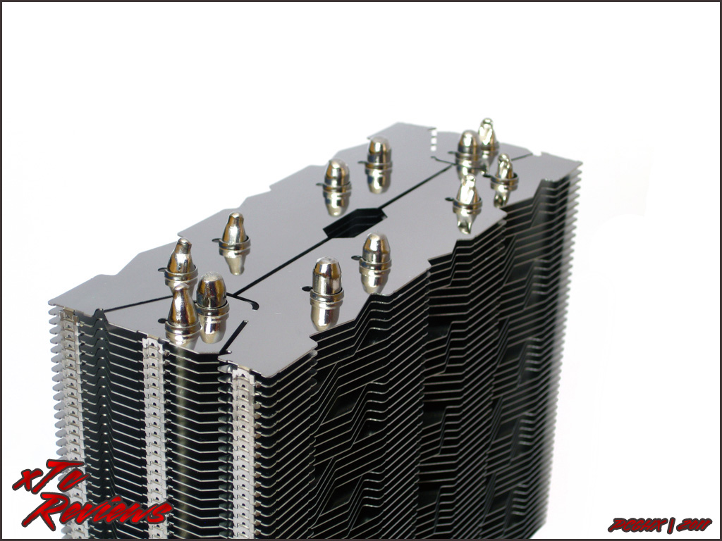

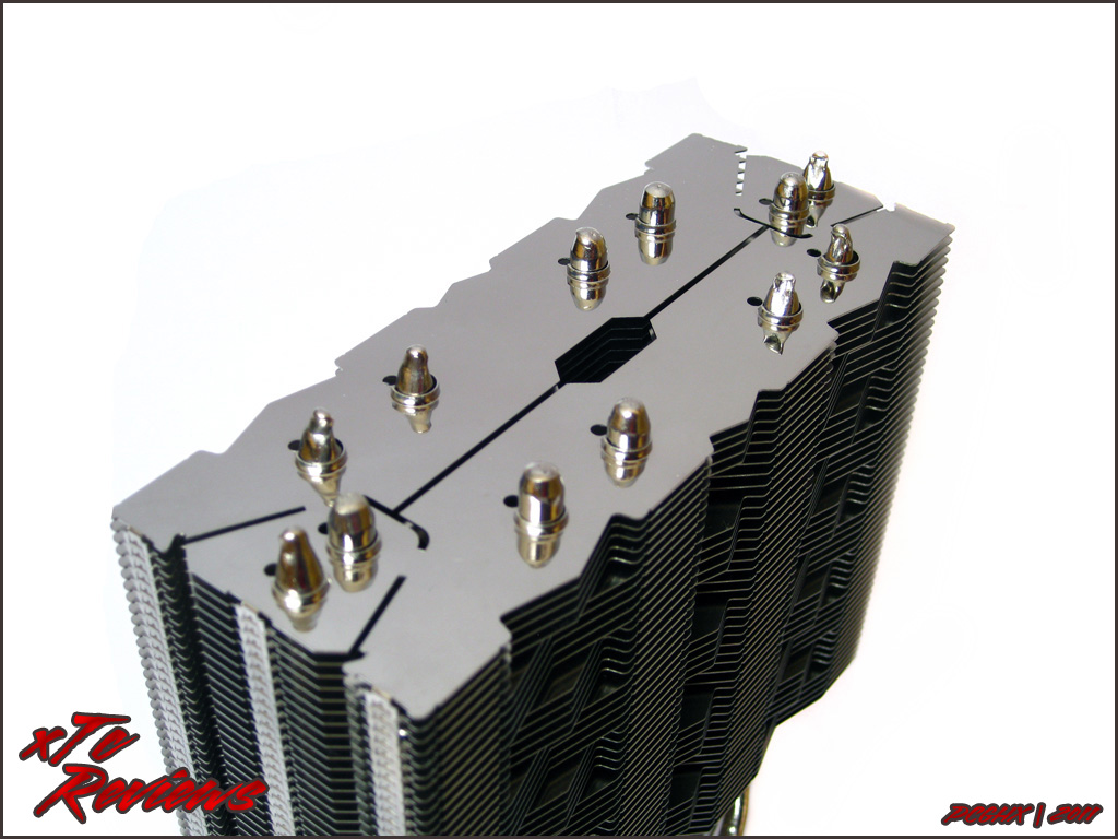

Die Doppel-Heatpipes münden in vier Reihen in den Kühlkörper, was einerseits die Einspeisungspunkte breitflächiger anordnet und außerdem den Luftstrom gezielter führt. Die asymmetrische Schichtung der Aluminium-Lamellen ist die zentrale Neuerung des Himalayas. Außerdem sind alle Kontaktstellen, ob zwischen Kühllamellen, Heatpipes sowie der Grundplatte, miteinander über dicke Löstellen verbunden, um eine optimale Wärmeübertragung zwischen den Komponenten des Kühlers zu ermöglichen.
Sie sind Ergebnis zweier widersprüchlicher Anforderungen: Viele und damit dichte Lamellen bieten eine große Wärmeabgabefläche und damit eine gute Kühlleistung, würden im Normalfall jedoch den Luftstrom stark behindern und damit hohe Lüfterdrehzahlen erfordern, was wiederum die Lautstärke inakzeptabel erhöhen würde. Um die Leistung zu erhöhen, ohne hohe Drehzahlen zu benötigen, sind die Lamellen asynchron angeordnet. Dies wiederum beschert dem Himalaya eine optimale Wärmeabfuhr bei geringer Lüfterdrehzahl.
Neben all der Funktionalität wirkt diese aufwändige Schichtung zudem überaus edel. Nochmals betont wird der Style durch die komplette Nickelschicht, welche über den gesamten Kühlkörper gezogen wurde.

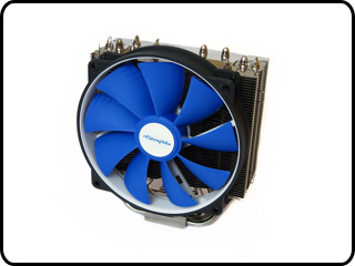

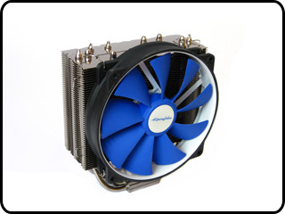

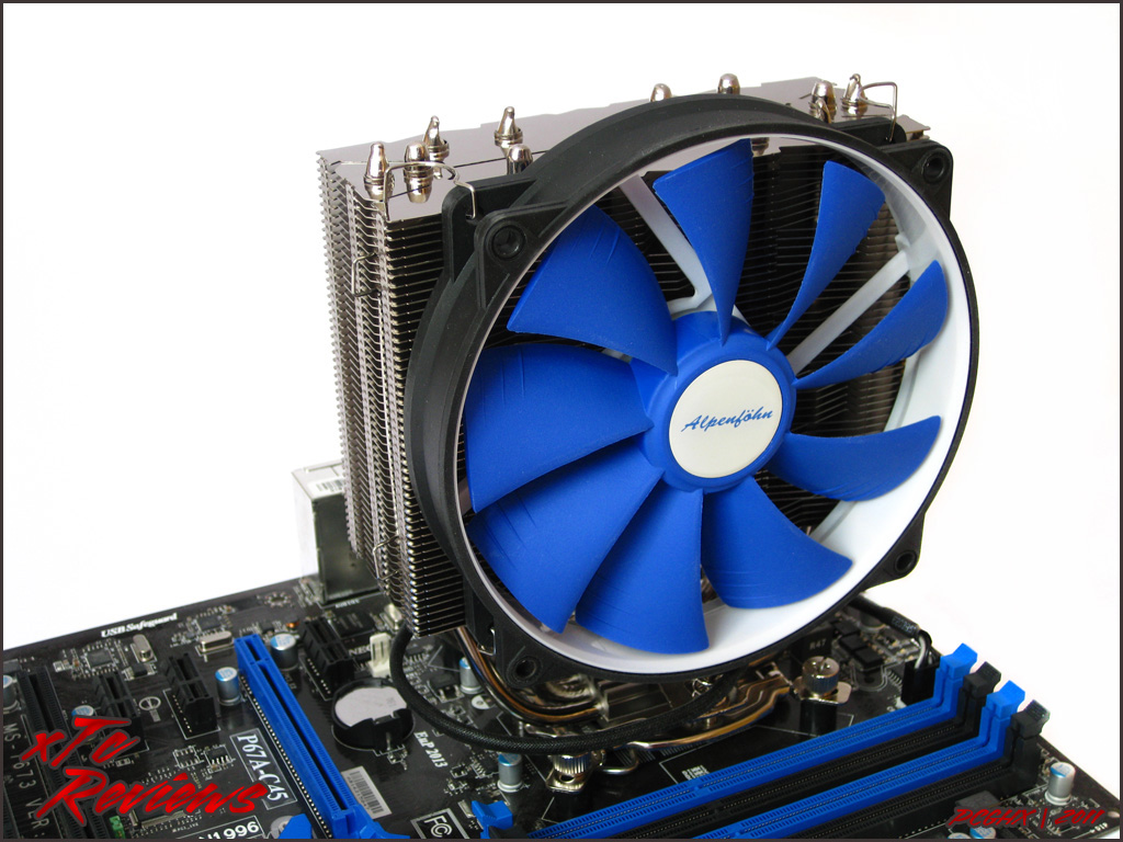

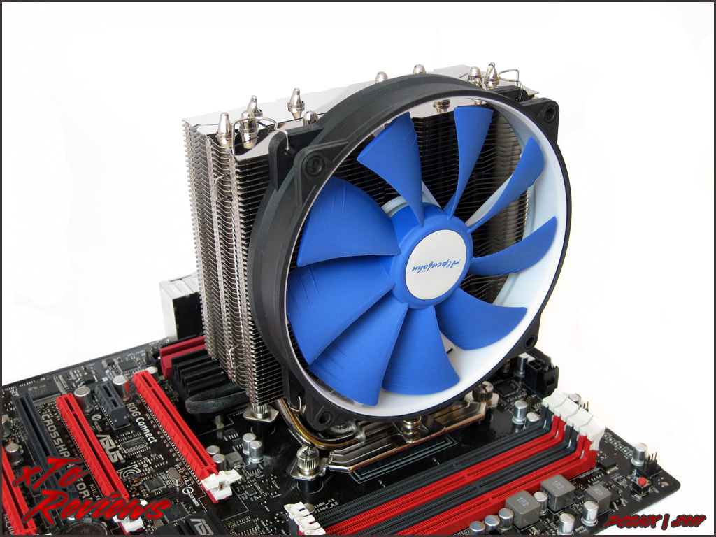

Alpenföhn beließ es jedoch nicht bei diesen Innovationen, sondern spendierte dem Himalaya zugleich einen innovativen Lüfter. Der sogenannte Wing Boost vereint mehrere Ansätze für hohen Luftdurchsatz bei gleichzeitig geringer Geräuschentwicklung. Zunächst besitzt er eine moderne Flügelgeometrie, um bei gleicher Drehzahl mehr Luft zu befördern und gleichzeitig die dabei erzeugte Lautstärke zu reduzieren. In den Rahmen eingespritzte Entkopplungselemente, WB Technologie und HD Lager sorgen für Laufruhe.
Darüber hinaus sorgt ein Hydrauliklager für einen leichten, leisen und langlebigen Lauf.
Da es sich zudem um ein PWM-Lüfter handelt, kann der Wing Boost flexibel gesteuert werden, wobei ein Drehzahlbereich zwischen 300 und 1.100 U/Min zur Verfügung steht. Bei Minimaldrehzahl erzeugt der Lüfter praktisch unhörbare 10 dB(A). Doch selbst bei Maximalumdrehung bleibt der Lüfter unter 20 dB(A), transportiert dann jedoch über 104 m³/h.
Zum Lieferumfang gehören drei Kabeladapter bei, welche zugleich die Spannung auf sieben beziehungsweise fünf Volt verringern. Damit kann der Lüfter auch direkt am Netzteil angeschlossen werden, belegt damit keinen der begehrten PWM-Anschlüsse des Mainboards und arbeitet dennoch mit reduzierter Drehzahl und daher sehr leise.
Bei Bedarf kann zudem ein weiterer Lüfter (140 mm) bzw. ein oder zwei 120-mm-Lüfter am Himalaya befestigt werden. Die hierzu benötigten Klammern gehören zum Lieferumfang. Dank modernem Montagesystem werden alle aktuellen Sockel von AMD (AM2, AM2+, AM3, AM3+, FM1) und Intel (775, 1155, 1156, 1366) unterstützt, wobei der Kühler in jedem Fall sicher mit Backplate (liegen bei) verschraubt wird.

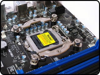

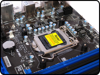

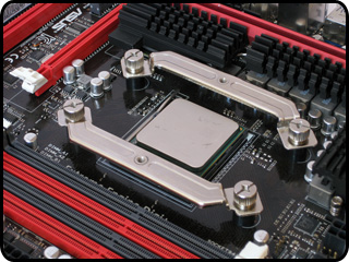

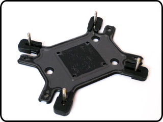

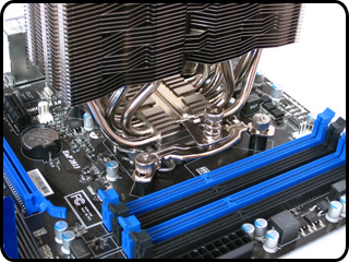

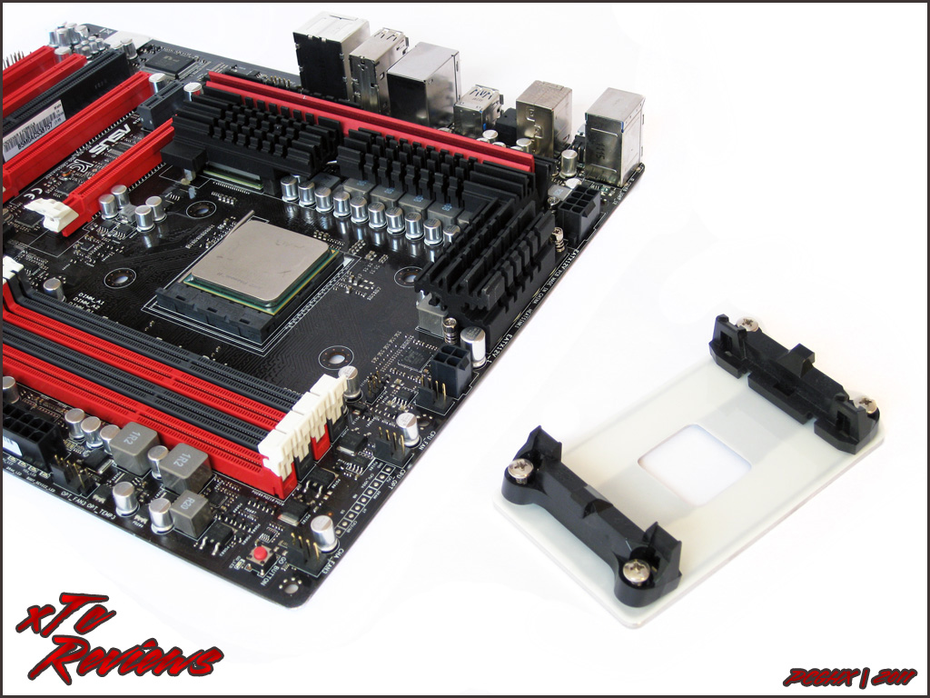

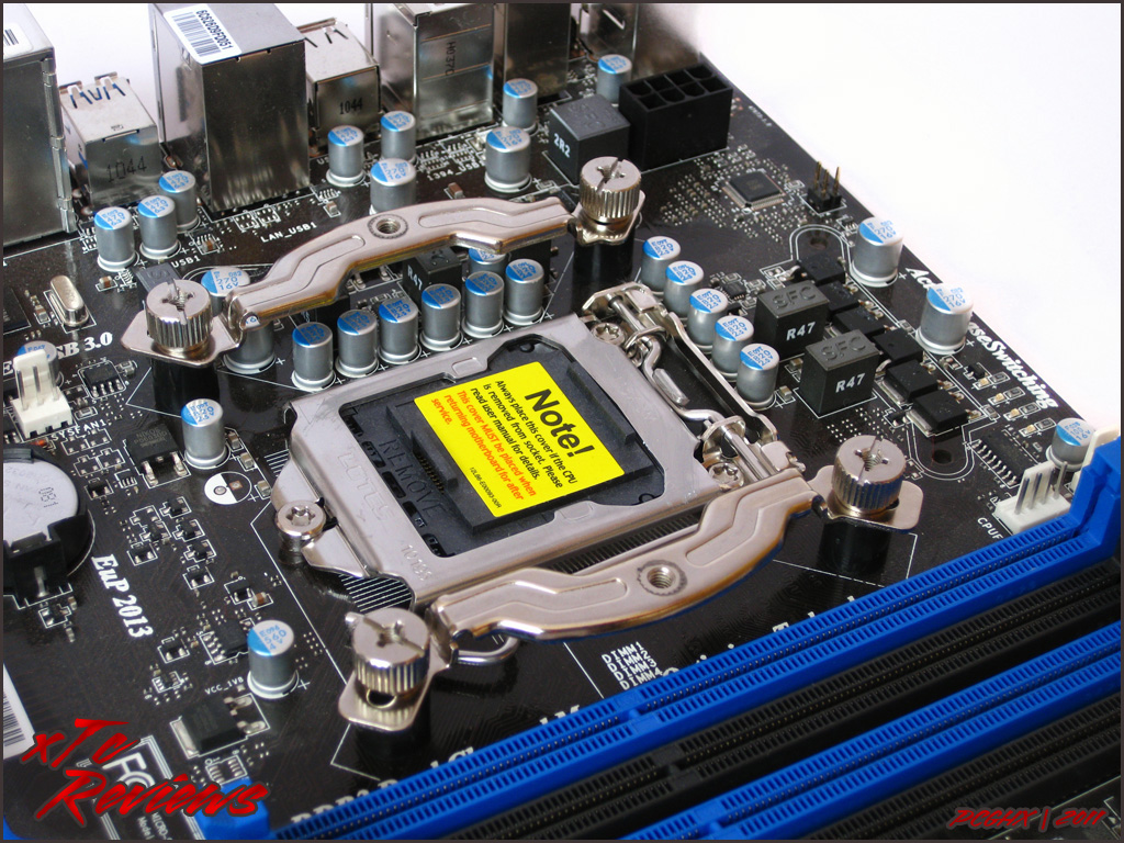

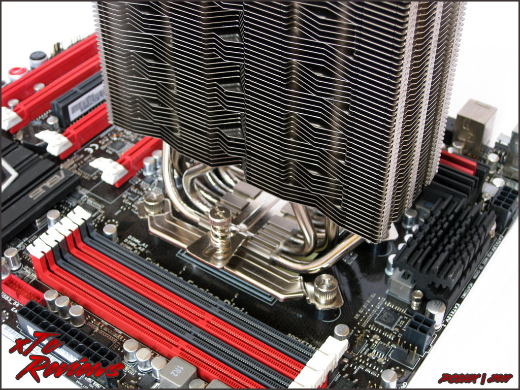

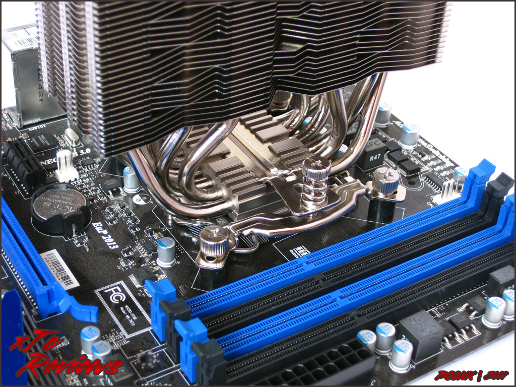

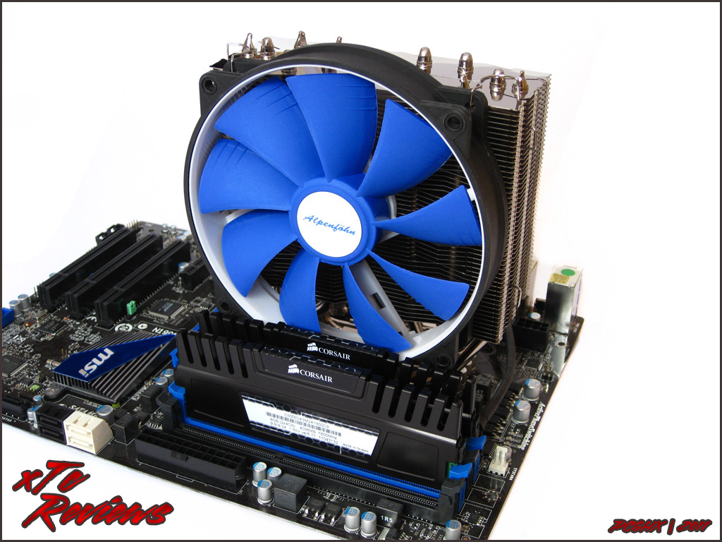

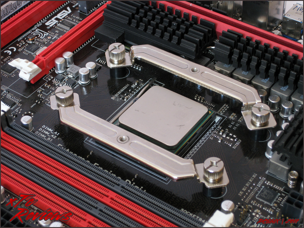

Für die Montage auf Intel-Systemen wird mir von MSI freundlicherweise ein P67A-C45 (Sockel 1155) zur Verfügung gestellt. Die Montage bei Sockel 1156 und 1366 ist aber nahezu identisch.

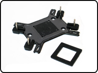

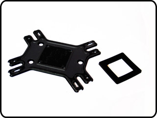

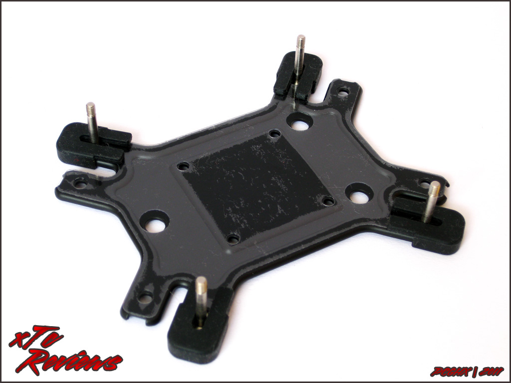

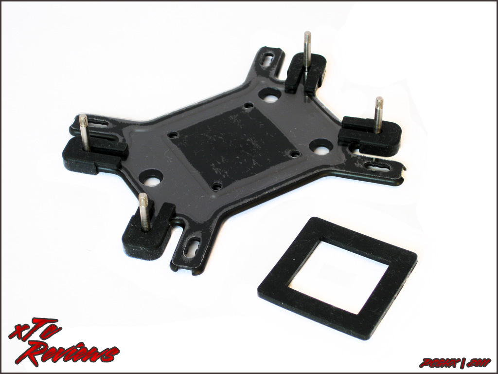

Bevor der Alpenföhn Himalaya auf dem aktuellen Sockel 1155 Testsystem montiert werden kann, muss zuerst der Abstandshalter für Sockel 775 Systeme entfernt werden (siehe Bild 1). Im nächsten Schritt kann die Backplate mit den Montageschrauben versehen werden. In welche Löcher die Schrauben gesteckt werden ist vom verwendeten Sockel abhängig. In diesem Fall werden die Schrauben in das Mittlere der drei Löcher gesteckt. Damit die Schrauben bei der Anbringung der Backplate nicht wegrutschen, werden sie durch eine Gummikappe fixiert (siehe Bild 2). Diese lässt sich einfach über die Backplate stülpen. Nachdem die Backplate auf der Rückseite des Mainboards angebracht ist, können auf der Vorderseite die Abstandshalter für das Montage-Kit aufgesteckt werden (Schritt 4). Im nächsten Schritt werden dann die Verstrebungen angebracht. Diese werden abhängig von der gewünschten Ausrichtung des Kühlers angebracht. In diesem Fall (Bild 5) wird der Kühler parallel zu den Speicherbänken montiert. Abschließend wird der Lüfter mittels zwei Halteklammern angebracht und dann angeschlossen. Die Montage des Alpenföhn Himalayas ist somit abgeschlossen und das Mainboard kann wieder ins Gehäuse eingebaut werden.

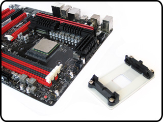

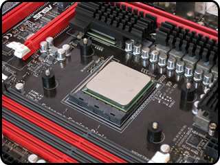

Die AMD-Montage folgt, sobald wieder ein entsprechendes Setup vorhanden ist.

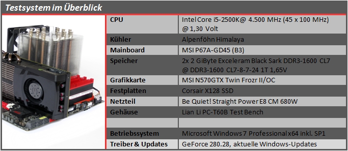

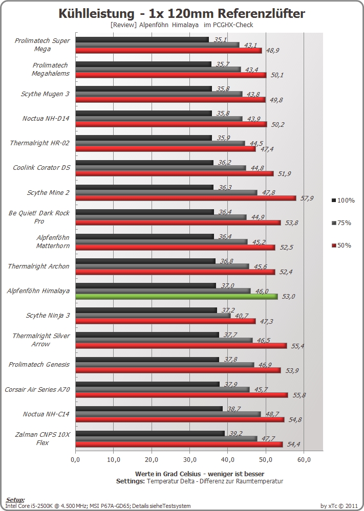

Passend zum Launch von Intels Sandy Bridge Plattform wird das Testsetup für Luftkühler überarbeitet. Der Core i7-920 muss einem neuen Core i5-2500K weichen. Damit der Prozessor die Kühler auch ordentlich fordert, wird dieser auf 4.500 MHz übertaktet. Dafür liegt eine Spannung von 1,3 Volt an. Auch wenn die 4.500 MHz mit weniger Spannung möglich wären, soll die höhere Spannung die Kühler fordern. Als Mainboard kommt ein MSI P67A-GD65 (B) zum Einsatz. Da es über keine über keine ausgefeilte und überdimensionierte Kühlkonstruktion verfügt, treten selbst bei großen und wuchtigen Kühlern keine Kompatibilitätsprobleme auf. Die zwei Black Sark Speichermodule von Exceleram verfügen ebenfalls über sehr kleine Heatspreader und daher auch mit keinem Kühler kollidieren. Für die Bildausgabe ist eine N570GTX Twin Frozr II/OC von MSI zuständig. Als Netzteil wurde ein Be Quiet! Straight Power E8 CM 680W genutzt. Das vollständige Testsystem offen auf einem Lian Li PC-T60B Test Bench aufgebaut. Im Vergleich zu einem richtigen Gehäuse können die Temperaturen daher etwas abweichen.

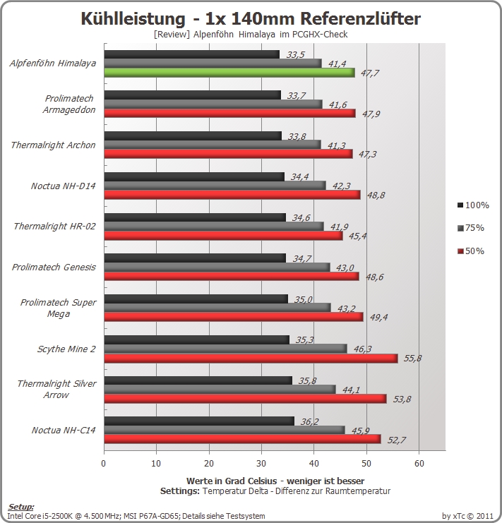

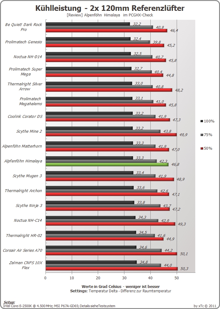

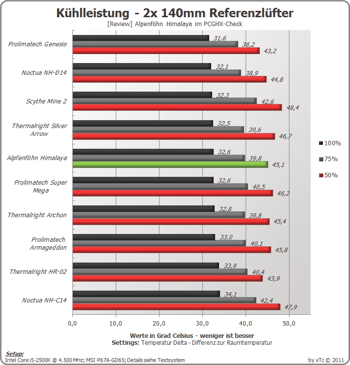

Jeder Kühler musste jeweils drei unterschiedliche Testläufe absolvieren. Dazu gehört ein Test mit dem im Lieferumfang enthaltenem Lüfter und zwei Referenzlüfter. Der Test mit dem im Lieferumfang enthaltenem Lüfter ist allerdings nur Bestandteil der Tests, soweit ein Lüfter beiliegt. Liegt einem Kühler kein Lüfter bei, entfällt die Messung. Die Testserie mit einem Referenzlüfter veranschaulicht sehr gut, wie sich die einzelnen Kühler im direkten Vergleich schlagen. So bleiben alle Komponenten des Setups gleich, nur der Kühler verändert sich. Zusätzlich zu der Testserie mit einem Referenzlüfter, werden alle Kühler, falls möglich, auch mit zwei Referenzlüftern getestet.
Um Toleranzen und Unstimmigkeiten auszuschließen, wurde jede Messung dreimal durchgeführt. Sprich: ein Kühler wurde z.B. dreimal mit dem Originallüfter getestet. Der Kühler wurde zwischen den einzelnen Durchgängen neu montiert. Die Wärmeleitpaste wurde auch ersetzt. Bei allen Messungen wurde Prolimatechs PK-1 als Wärmeleitpaste genutzt. Als 120mm Referenzlüfter dienten ein/zwei Alpenföhn Wing Boost 120mm (1.500 U/min @ 100%). Für die Tests mit 140mm Lüftern wurden ein/zwei Be Quiet! Silent Wings USC 140mm (1.000 U/min @ 100%) verwendet. Ein weiterer Bestandteil der Messungen ist, die Messungen mit unterschiedlichen Lüfterdrehzahlen (100% / 75% / 50%). Die angegebenen Temperaturwerte in den Diagrammen sind Delta-Werte. Das bedeutet, dass die angegebene Temperatur der Differenzwert zur Raumtemperatur ist. So lassen sich die Kühler allgemein besser vergleichen, da die Raumtemperatur nicht immer gleich ist. Ein einzelner Testlauf (eine Messung, z.B. Referenzlüfter @ 100%) lief in etwa 45 Minuten. Über diesen Zeitraum wurde die maximale Temperatur der einzelnen Kerne festgehalten. Diese wurden addiert und daraus ein Durchschnittswert gebildet. Dieser Durchschnittswert, abzüglich der Raumtemperatur, ist das Ergebnis der Messung.
Mit dem im Lieferumfang enthaltenen Lüfter sortiert sich Alpenföhns Himalaya im Mittelfeld ein. Dem Thermalright Archon muss sich der Himalaya knapp geschlagen geben, immerhin läuft der Lüfter des Archons mit 200 U/min mehr. Mit 33,1° Grad bei 100% erreicht der Himalaya dennoch einen sehr guten Wert. Auch bei 75% kann der Himalaya mit 40,9° Grad knapp hinter dem Archon landen. Auch wenn der Himalaya nur im Mittelfeld landet, muss man die Werte mit dem vor ihm liegenden Kühler relativeren. Gegen einen Corsair Air Series A70 mit zwei ultraschnellen 120mm Lüftern oder Prolimatech Genesis mit zwei 140 mm Lüfter hat der Alpenföhn Himalaya einfach keine Chance. Der Genesis spielt in einer ganz anderen Liga und der Air Series A70 erkauft sich eine Leistung durch eine unglaublich hohe Drehzahl. In Anbetracht dessen lässt sich doch sagen, dass der Himalaya in seiner Art und Weise ein guter Kühler ist.
Mit 120mm Lüftern kommt der Alpenföhn Himalaya nur bedingt zurecht und kann seine Stärken nicht ausspielen. So ist es nicht verwunderlich das er mit nur einem 120mm Lüfter im Mittelfeld einsortiert. Mit 37,0° Grad (bei 100%) verliert er 1,9° Grad auf den Spitzenreiter in Form des Prolimatech Super Mega. Auch das direkte Duell gegen den Thermalright Archon verliert der Himalaya nur knapp. Mit zwei 120mm Lüftern wendet sich das Blatt zugunsten des Himalaya und er landet knapp vor dem Archon. Bei niedriger Drehzahl (50% = 500 U/min) schiebt der Himalaya knapp am Alpenföhn Matterhorn vorbei, welcher hier aufgrund seiner Bauart leichte Vorteile hat.
Sein Potenzial unterstreicht der Himalaya allerdings erst mit 140mm Lüfter. Hier kann sich der Himalaya knapp den Spitzenplatz sichern. Bei 100% Drehzahl kann sich der Himalaya mit einem Vorsprung von 0,2° Grad knapp an die Spitze setzten. Bei 75% Drehzahl kann der Himalaya zwar den Prolimatech Armageddon hinter sich lassen, dem Thermalright Archon muss er sich knapp um 0,1° Grad geschlagen geben. Ähnlich fallen die Ergebnisse bei 50% Drehzahl aus.
Mit zwei 140mm Lüfter kann sich der Himalaya als bester Single-Tower-Kühler behaupten. Allerdings hat der Himalaya aufgrund der Bauart gegen Kühler wie den Prolimatech Genesis bei zwei 140mm Lüfter keine Chance. Vergleicht man den Himalaya mit Kühlern seines gleichen, so landet er bei 100% auf dem gleichen Level wie der Prolimatech Super Mega. Die direkten Konkurrenten in Form des Thermalright Archon und Prolimatech Armageddon hält der Alpenföhn Himalaya allerdings in Schach. Auch bei geringerer Drehzahl kann sich der Himalaya gegen die direkten Konkurrenten behaupten, auf den Prolimatech Genesis verliert allerdings 1,9° Grad (bei 50% Drehzahl).

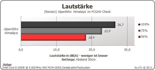

Wie bereits in der Vergangenheit kann Alpenföhn auch mit dem Himalaya bei der Lautstärke punkten. Auch bei voller Drehzahl (1.100 U/min) erzeugt der Lüfter des Himalayas einen Schalldruck von 26,7 dB(A) und ist somit auch bei maximaler Drehzahl nur minimal zu hören.
Wird die Drehzahl auf 75% (825 U/Min) reduziert, sinkt die Lautstärke auf nur minimal hörbare 22,9 dB(A).
