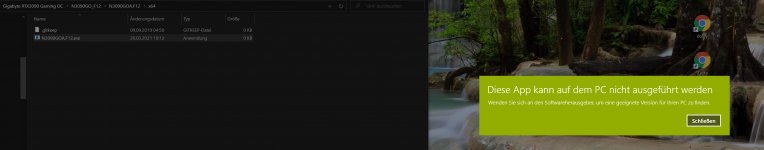

Hallo,
hab eine Gigabyte RTX 3090 Gaming OC. Habe das F12 Bios geladen (hab gerade das F10 drauf), jedoch verweigert mir Windows 10 das flashen. Win sagt die App ist nicht ausführbar, wenn ich die exe im x64 Verzeichnis starteen möchte. Im Hauptverzeichnis ist die selbe Datei , jedoch kommt hier die Abfrage ob ich flashen möchte, wenn ich yes klicke kommt das selbe fenster mit der abfrage immer wieder. Kann mir bitte jemand erklären wie ich die N3090GOL.F12.exe ausführen muss. Vielen Dank im voraus.
Hast du die Readme.txt gelesen? Bei dir sind auch zwei Bios vorhanden, weil du auch solch ein BIOS-Schalter hast. Das haben wir erst vor ein paar Beiträge beschrieben.
Hallo, danke erst einmal für deine Hilfe. Ich habe die Readme gelesen. Es gibt ein Silent und ein OC Bios. Den Schalter an der Graka habe ich jetzt mal von OC auf Silent gestellt und versucht das "a" entsprechnede Bios zu flashen. Es geht einfach nicht. Hat jemand einen Tipp? Siehe Screenshot der Fehlermeldung
Es gibt nochein n3090gol.f12.exe , das ist für das OC bios . Bei beiden in den entsprechenden Modi die selbe Fehlermeldung.
Kann dir nichts Konkretes sagen, bis auf eins...
1. Antivirus Programm aus
2. Gerätemanager Grafikkarte deaktivieren
3. EXE-Datei mit Adminrechte starten.
EDIT:
Du hast die zwei Dateien intern nochmals entpackt, nichts entpacken, sondern hiermit starten!

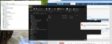

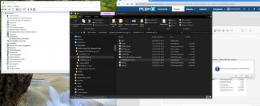

Und wenn ich nichts entpacke kommt folgende fehlermeldung
Und wieso sind nun bei dir X64 und x84 entpackt? Lesen scheint dir nicht zu liegen, denn du hast sogar mein Beitrag zitiert, worin drin steht das im Verzeichnis nichts entpackt wird! Diese zwei ZIP Dateien müssen im Verzeichnis enthalten bleiben und werden nicht entpackt!
Nur weil darin zwei ZIP Dateien enthalten sind bedeutet es nicht, das diese entpackt werden sollen! Das Programm greift nach Bedarf selbst darauf zu.

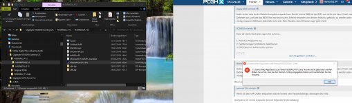

guck mal wenn ich es nicht entpacke kommt diese fehlermeldung
Wie bereits geschrieben...
1. Virenscanner deaktivieren, damit er dir kein Strich durch die Rechnung macht und den Flash Vorgang unterbrechen kann.
3. EXE Datei mit Adminrechte starten.
Mit Adminrechte musst du mit der rechten Maustaste darauf klicken und dann mit Adminrechte ausführen anklicken.
Wenn es dann nicht geht, meldest du dich ab besten an deinem Hersteller.
In deinem Fall musst du mit drauf achten das je nach Bios Stellung des Schalters auch das richtige Update zum flashen genutzt wird.
guck mal die 2 bilder, post # 155, wenn ich es nicht entpacke kommt diese fehlermeldung
Nochmal ES WIRD DARIN NICHTS ENTPACKT!
Wenn es dann nicht geht, machst du ein anderen Fehler, was ich hier nicht heraussehen kann.
Die Dateien sind nicht Grundlos mit einem Passwort geschützt und entpackst du die Dateien ohne Passwort sind sie leer, weshalb auch zuvor schon bereits geschrieben wurde, das die Dateien 0 KB beinhalten.
