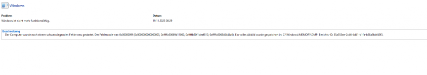

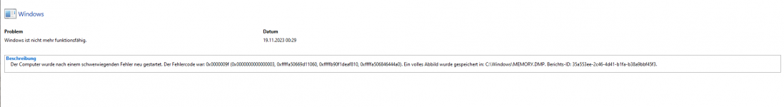

Das sind die beiden Fehlermeldungen die bei dem Shutdown gespeichert wurden...

Sorry erst jetzt eine Antwort, hier habe ich den Fehler auch nur beim Zocken, vermute hier einen Treiber für entweder Java selbst oder bei Nvidia, das Symtom ist seither zumindest nicht mehr aufgetreten. Auch HWINFO hat hier bei dem Protokoll keine Hinweise dokumentiert. Suche hier noch... Aber die Fehlermeldung ist mit meiner Identisch!
