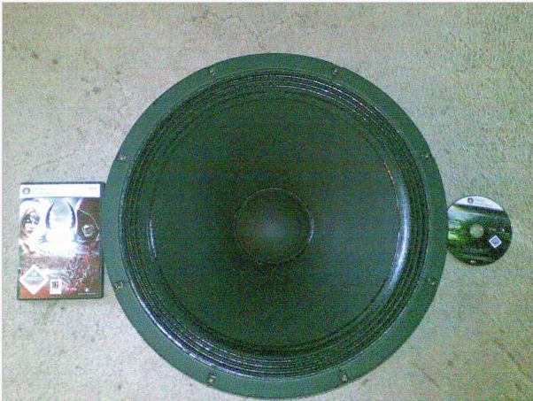

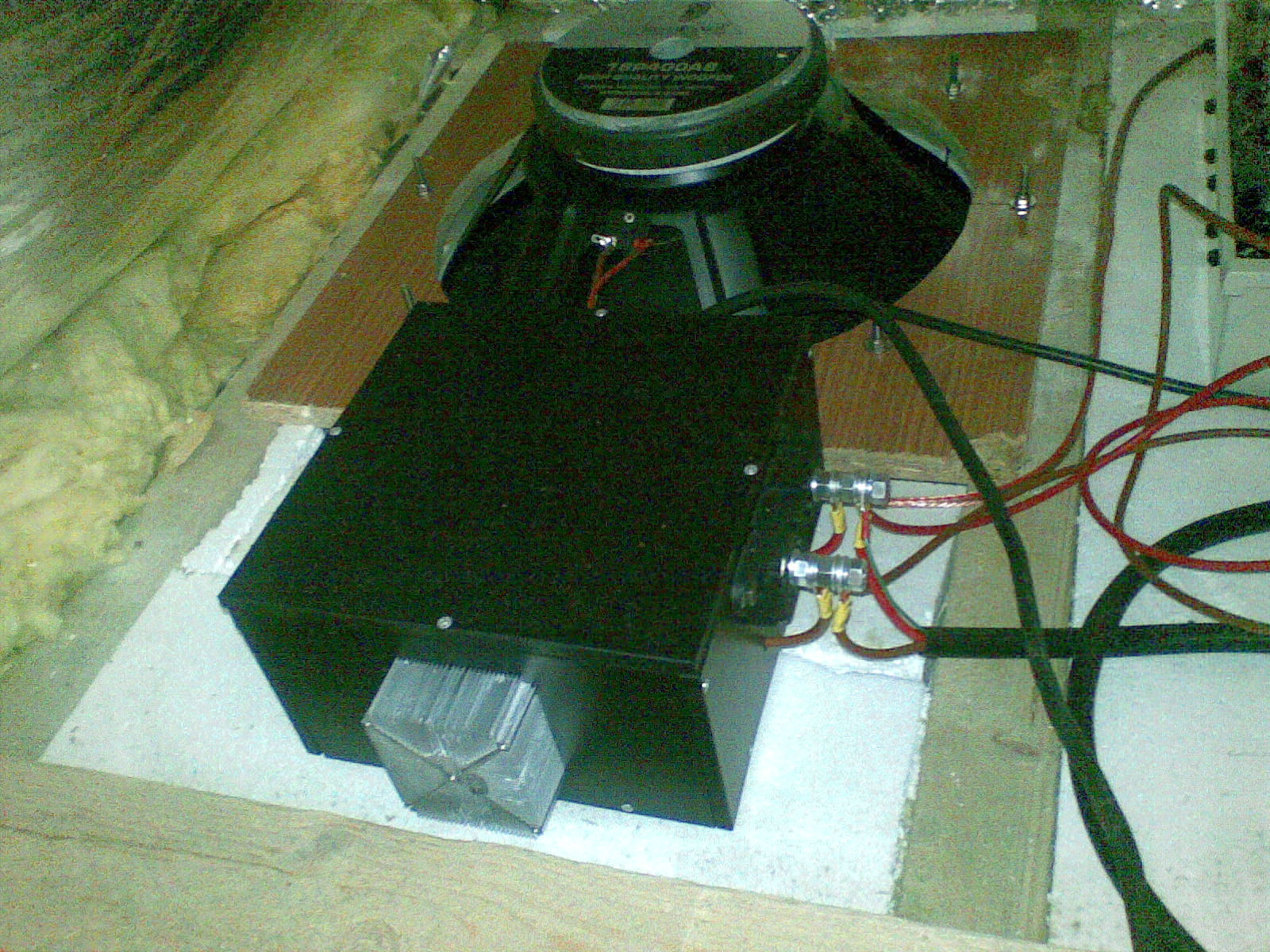

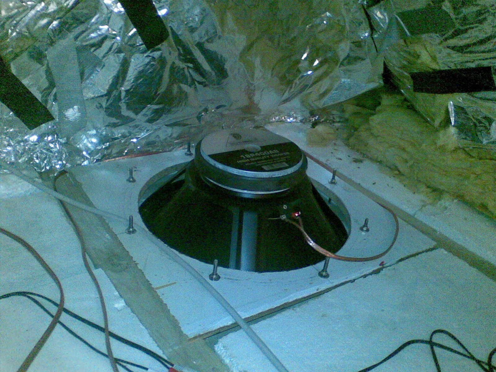

Lautsprecher: Hersteller: Behringer
Durchmesser: 460 mm
Einbaumaß: 410 mm
Befestigungslöcher: 8
Gewicht: ca. 10 kg
Leistung: 400 W
Impendanz: 8 Ohm

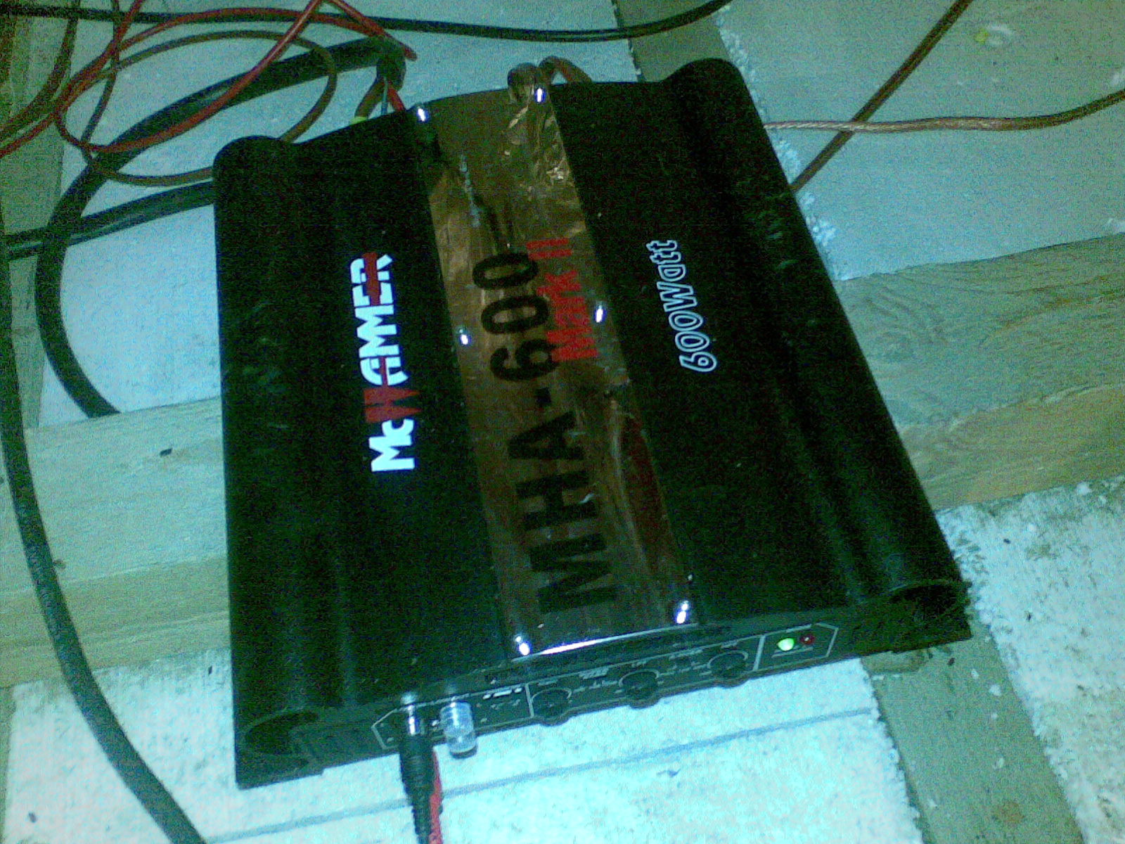

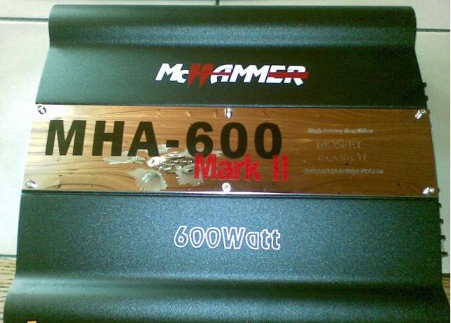

Verstärker: Hersteller: McHammer
Modell: MHA-600 Mark II
Leistung: 2 x 300 Watt

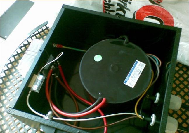

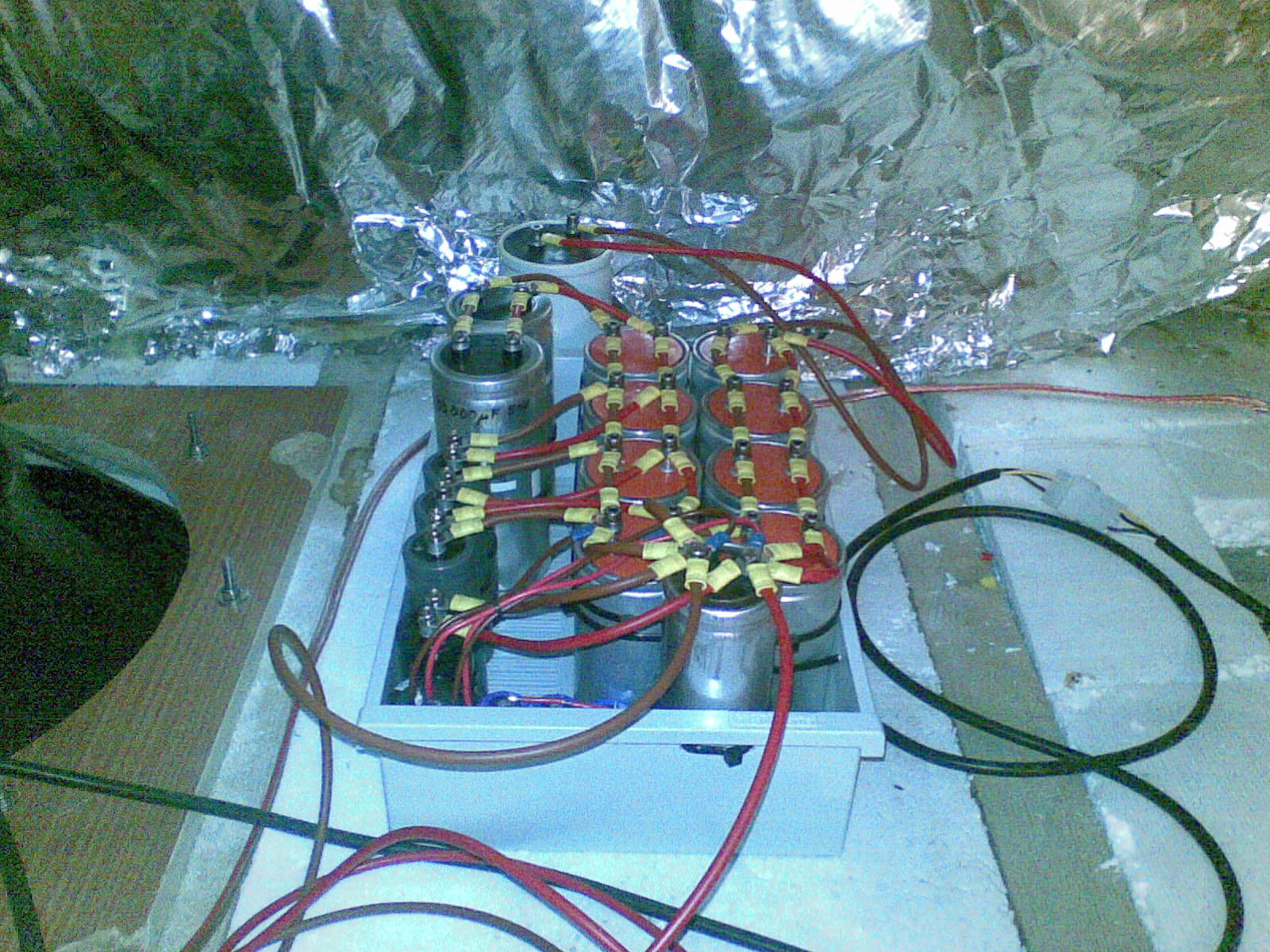

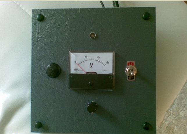

Netzteil: Hersteller: ICH!![Fettes Grinsen :D :D](/styles/ctec/images/smilies/biggrin1.gif)
Trafo: Ringkern 11 Volt, 27 Amperé (ca. 300 Watt)
Gleichrichter: 125 Volt, 25 Amperé auf AMD CPU-Kühler (passiv)
Glättung: Elkos von 10.000 - 50.000 µF - Gesammtkapazität ca. 700.000 µF = 0,7 Farad
Ausgangsspannung: max. 15 Volt (im Leerlauf) min. 13 Volt (bei max. Last)
