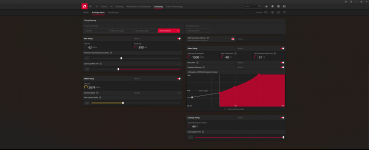

Einfach die Millivolt reduzieren, so taktet man aktuell RDNA 4. !
Hier einbeispiel von mir, wie ich die übertaktet habe. Bemerkung, der Speichertakt hat auch Einfluss auf den Offset.
Ich würde den speicher erst zuletzt angehen mit übertakten.

Kurze Antwort: Ja und Nein. Es gibt natürlich alternativen zum 3D-Mark, tatsächlich ist der alleine aber nicht mal wirklich ausreichend, wenn es wirklich stabil laufen soll.
Prinzipiell hängt dein persönliches OC davon ab, was du so machst. Wenn du nur 5 Games spielst, dann interessiert dich der 3D Mark herzlich wenig, der ist zwar nen nettes Testbeispiel, was gut auslastet, aber es ist auch nicht die reale Last. Ist deine Spieleauswahl sehr begrenzt, dann ist es wahrscheinlich sogar sinnvoller eines dieser Spiele anzuwerfen und eine möglichst fordernde Szene zu wählen. Ist aber viel schlechter zu reproduzieren als der immer gleiche 3DMark, welcher insgesamt sehr hohe Last anlegt und daher gerne als Stabilitätstest hergenommen wird.
Dennoch, was du genau machst ist egal, Hauptsache es lastet die GPU aus und entspricht deinem Usecase. Als kurzer Test geht entsprechend auch eine beliebige Spielszene, mit Stabilität hat das aber nichts zu tun.
Man erfährt erst so wirklich wie stabil die OC-Settings sind, wenn man es im Alltag nutzt. Die Settings können noch so Rocksolid sein im 3D-Mark loop, Game XY kann trotzdem nach 15 Minuten reproduzierbar abstürzen.
Wichtig ist dabei die Dauer des Tests (nach 2 Stunden Zocken sehen viele OC-Settings gleich viel weniger stabil aus) und die Zimmertemperatur, etwa im Hochsommer bei 28°C und mehr.
Danke für die Ausführliche Antwort. Leider haben die Spiele, welche ich regelmäßig Spiele, keinen internen Benchmark. Habe immer mit 3D Mark verglichen und werde es auch weiterhin tun, habe nur keine Lust auf diese langen Ladezeiten und auf den Fullscreen. Ich würde gerne was Benchmark ähnliches laufen lassen und nebenbei direkt an meinen Einstellungen spielen können um direkt Ergebnisse zu sehen.
Einfach Heaven laufen lassen und herumspielen, so mache ich das immer. Wenn das läuft, brauchst du dir keine Gedanken mehr zu machen. Bei GeForce Karten bist du immer save wenn der Cinebench 10 Minuten drauf läuft nur leider hat die Radeon keine Cuda Cores ohne läuft es nicht.
Heaven sieht erstmal gut aus, das heißt ich kann während es läuft auf nem zweiten Bildschirm mit Afterburner experimentieren? Irgendwelche Einstellungen die ich bei Heaven beachten sollte?
