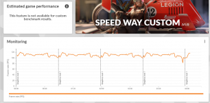

Meine Karte hatte gestern beim Timespy Extrem auch 97grad TJ und die ist Wasser gekühlt. Ich habe sie undervolted und das PL auf max gesetzt und den Takt bis max 2700Mhz gestellt.
Ich würde heulen bei deinen Temps.
Speedway 4 Loops 527W. Wasser 24.3°C.
TSE - GPU2 - 3 Loops - 553W. Wasser 25.9°C.
Anhang anzeigen 1412265Anhang anzeigen 1412264
Bei unter 25 Grad Wasser temp gehe ich davon aus, dass du deine Radis nicht im Gehäuse hast sondern extern betreibst, denn diese Temps bekommst du im normal Fall nicht hin. Ich habe 3 Radiatoren in meinem Gehäuse.
Ich habe meine RX6900XT waterforce erst 2 Wochen und ich war auch schon am überlegen diese zu öffnen und neu zu bestücken mit Pads und LM die Sachen liegen hier schon. Weil meine RX5700XT lief nach Umbau auf Wasser Block mit liquid Metall auch nicht heißer als GPU 52 Grad und TJ 63 Grad unter Volllast. Die Rx6900XT hat aber deutlich mehr Leistung und die muss halt weg. Und ich denke Gigabyte hat nicht die tollsten Pads und WLP benutzt bei der Montage der RX6900XT EXTREM WATERFORCE.
Ich weiß nicht ob du mich triggern willst mit deiner 4090 die so kühl bleibt, aber freu dich. Dein PC und Kühler Aufbau wäre viel hilfreicher gewesen mit Bilder, als dieser Kinder Kommentar "ich würde heulen bei deinen Temperaturen". Manche müssen echt immer ihren Schwengel rausholen.
