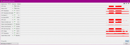

Meine Karte hatte gestern beim Timespy Extrem auch 97grad TJ und die ist Wasser gekühlt. Ich habe sie undervolted und das PL auf max gesetzt und den Takt bis max 2700Mhz gestellt. Hat sie stabil durchgezogen und ich nutze den neusten Treiber den wohl auch alle 7900XT/XTX Nutzer drauf haben. Ich kann nix schlechtes über deren Treiber sagen, meine alte 5700XT hatte mit Referenzkühler auch 110Grad TJ bis ich die auf wasser umgebaut habe. Es ist wohl normal diese Temps zu erreichen.

hier ein Bild direkt(!) nach dem Umbau auf Wasser... leider die Wassertemp. nicht dabei, liegt aberja, wie man erahnen kann an Radiatormenge/-größe und Umgebungstemp...

Wenn ich normal spiele wird die zwischentemperatur auch nicht heißer als 70 Grad. Das war nur bei Timespy Extrem. In Battlefield 2042 bin ich bei GPU 55 und TJ 65 Grad und bei 1440 alles auf Ultra. Meine CPU liegt dann bei manchmal 75% Auslastung und 70Grad die CPU heizt natürlich auch noch mit.
In Hunt: Showdown sind alle Temps im grünen Bereich. Wasser Temperatur liegt im Idle bei 28 Grad und mein ganzes System ist auf die Wasser temp eingestellt... also geht Wasser Temp hoch dann laufen meine Lüfter schneller und Pumpe ist auf einem Fix Wert von 1600rpm da ist sie unhörbar für mich. Aber ich hatte auch schon gesagt, dass ich meine Graka auch neu bestücken werde mit vernünftigen Pads und LM, dann dürfte sie schon kühler werden.

Das du aber so wenig Punkte hast liegt woran?? Deine CPU ist z.B. viel besser als meine deine Temps sind gut, aber ich habe auch nichts extern was Radiatoren angeht die sind alle im Gehäuse. Aber solltest du nicht mehr Punkte haben als ich? ich habe meine Karte diesmal nicht undervolted sondern auf Standard gesetzt.

Naja, mein Screenshot ist von Anfang 2021... da hat sich bisher denke ich bisschen was getan im Treiber... das war auch der erste Lauf "unter Wasser". Wenn die Karte dann warm ist, ziehe ich den Block nochmal nach...
muss mal gucken ob ich noch Werte von späteren Durchläufen hab...
