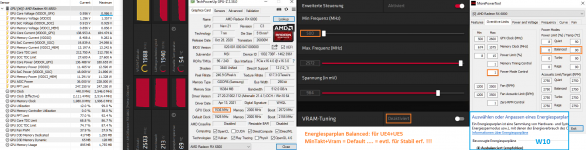

AMD scheint auch beim minTakt inGame etwas geändert zu haben, oder das kb-Gefuddel von MS per Remote hat Was geändert.
Läuft bei mir ganz sauber mit dem neuen minTakt, der gerne mal unter Fps-Limit auftritt.
(warum Overlay trotzdem noch kurze Drops unter den minTakt misst = k.A.)
edit: W3 in 4k@Chill 55fps
