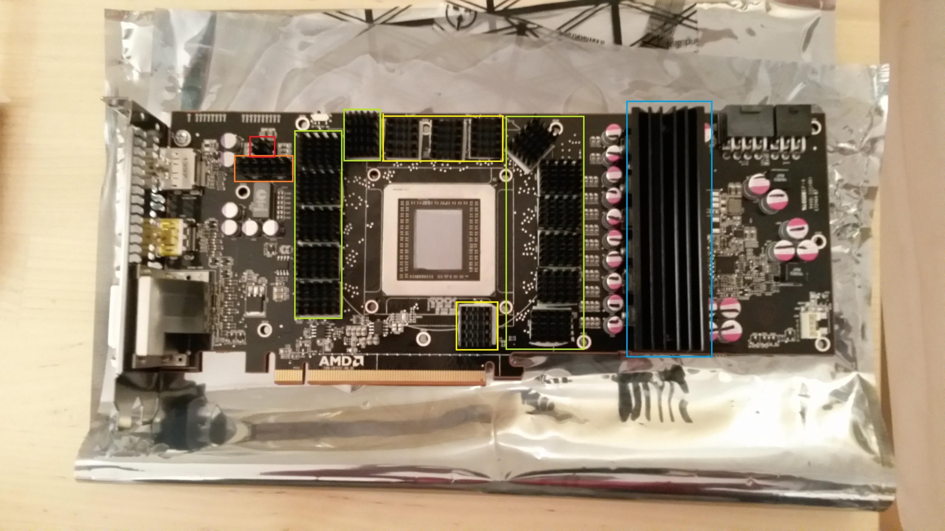

Apropos Spannungswandler.. die rede ist immer von VRam1 und vram2 .... was ich da sehe ist eine reihe von 12 kleinen dingern aufm PCB xD

Ja du musst die Kühler zurecht schneiden. Habe einen für den Kontrollchip und den oberen Vram1 (dreieck oben links) benutzt
http://s1.directupload.net/images/131224/5o2t8sqp.jpg musst nur aufpassen,der rote ist ein Widerstand.
Der lange ist Vram2.
1 pad reicht locker,hatte mir aber auch 2 gekauft..
Überleg es dir aber mit dem Alpenföhn set,sieht dann jedenfalls ordentlich aus. Musst aber mal gucken ob es mit dem xtreme3 überhaupt passt.

VRM 2 ist das Dreieck links und VRM 1 die lange Reihe auf der rechten Seite. Der Spannungswandlerkühler aus derm Alpenföhn Set passt nicht einfach so unter den Accelero xtreme III, dort müssen den Teile entfernt werden.
