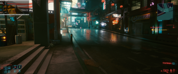

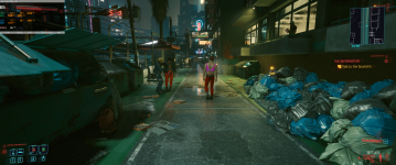

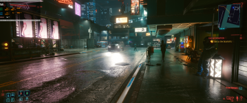

Steht Ihnen doch frei es anders zu machen. Ich hab einen Heidenspass in CP durch die Strassen zu schlendern
und mir alles anzuschauen. Und das sogar mit einer ollen RTX 2070 super in 3440x1440p.
Ich denk mir dann immer...spielt Ihr schon, oder heult Ihr noch. Ich hab jedenfalls jetzt Fun.
