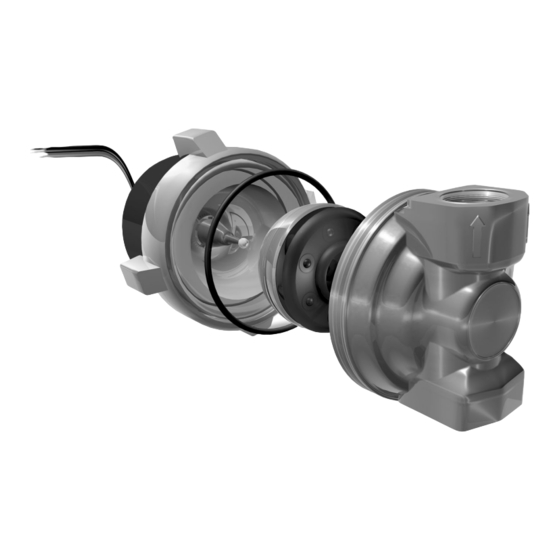

Bin gerade dabei , habe sie Mal kurz 1sec im ausgebauten Zustand laufen lassen. Zuckt nur dreht sich nicht . Scheint also verstopft zu sein .
Also innen sieht alles gut aus meine ich Mal .

Update. Ich habe sie etwas gereinigt und nun tut sie wieder . Mal schauen wie lange . Wo das Problem jetzt wirklich lag kann ich leider nicht sagen . Danke für die schnelle Hilfe.
An Ablagerungen am Lager.

PC aus gehabt . Jetzt wieder anmachen wollen und blop Pumpe will nicht mehr . Ich meine ich kann auf den oberen Bildern keine Ablagerungen sehen .
Naja die Bilder sind .... .
Dann bleibt Lager oder Motor.
Sind Schleifspuren zu sehn ?
Lässt sich der Einsatz den mit den Fingern leicht drehen oder nicht (siehe YT) ?
Ich habe bis jetzt noch nicht wieder ausgebaut . Aber heute Vormittag bei Ausbau . Lies er sich normal drehen .

So hier Mal ausgebaut der weiße Punkt in der Mitte hat ganz viele schwarze Streifen . Der Rotor ? Werde das Ding jetzt Mal gründlich reinigen und dann hoffen daß es sie dann auf immer funktioniert .
Wird wahrscheinlich an dem da liegen .
