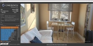

Also um es nochmal klarzustellen das war jetzt sicher kein extremes OC. Es ging mir dabei hauptsächlich darum die Temperaturen etwas niedriger zu bekommen und den Takt etwas zu erhöhen, dazu kann ich in PBO halt PPT, TDC und EDC begrenzen und gleichzeitig durch den Curve Optimizer die Spannung reduzieren, was ich hier auch gemacht habe.
Mit diesen Settings lieferte der 5800x auch echt gute Ergebnisse ab und bleibt dabei noch recht kühl. Das Ding ist der kann stundenlag unter Last laufen doch wenn ich dann den Benchmark beende crasht der PC.

@Schori bisher keine Probleme der Tipp war gut, hab mal 20min Prime laufen lassen, danach beendet läuft alles gut.
Nach 20min Prime 95 hab ich ca. 98Watt Verbrauch bei 90 Grad und einen Takt auf allen Kernen von 4464 MHz.
Aktuelle PBO Settings
SC sogar leicht erhöht und MC etwas geringer.
