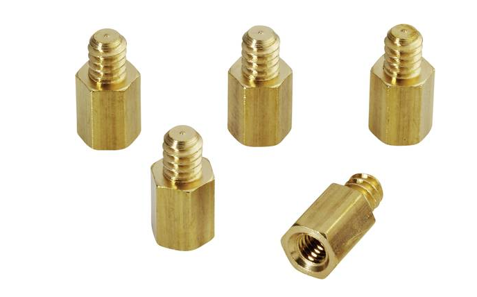

Das Mainboard wird z.b. ATX mit 9 Schrauben am Gehäuse auf Abstandshaltern verschraubt und wenn einer zu viel z.b.
vormontiert ist, kann es zu einer Überbrückung kommen und der Rechner startet nicht, weil das Netzteil einen Kurzschluss registriert und sofort wieder abschaltet.
mainboard-schrauben-png.1030465
Auf solchen Aufsätzen wird ein Mainboard verschraubt.
