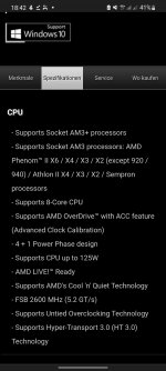

ich habe jetzt nochmal nachgelesen das mein Mainboard nur für Prozessoren bis 125W ausgelegt ist.

Und das mit dem Board hatte jemand in seinem Thread irgendwo auch mal seins war sogar nur auf 100W ausgelegt. Dann habe ich mir mal die Infos meines Boards angesehen, auf der Herstellerseite von Asrock. Hmm nicht gut?
Ich schließe mich da chill_eule an, erstmal aufs NT warten. Das mit den 125 ist richtig, allerdings hat der FX-8350 max. 125W, zumal er auch in der Kompatibilitätsliste des Mainboards steht, auch wenn die Kombi generell, vor allem für einen neukauf im Jahre 2018 äußerst merkwürdig ist. Auch hat ja bisher alles ohne Probleme funktioniert, also läuft das generell auch alles zusammen. Daher, eins nach dem anderen.
Die OC Einstellungen im Bios sind schon merkwürdig, vor allem wo die herkommen, im Thema OC bin ich allerdings komplett raus.
