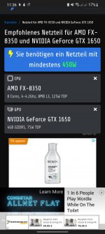

Ich habe hier auch eben mal zufällig ein Tool fürs Netzteil gesehen. Denkt Uhr tatsächlich meins könnte zu schwach sein und deswegen stürzt es immer beim Start von Spielen ab? Und welches könnte ich mir jetzt holen das dazu passt nicht sooooo viel kostet?

400W Xilence Silent-Deluxe ATX
Wenn ich das sehe, kann ich mir gut vorstellen, dass das Netzteil (mal wieder) Schuld hat.
Das Ding ist schon "neu" Kernschrott und jetzt 3 Jahre später wohl am Ende.
Zu schwach ist es nicht, 400W reichen normalerweise für dein System.
Ich würde (auch sicherheitshalber) mal 50€ in ein neues, hochwertiges Netzteil investieren.
Bspw. so ein Kleines, wenn es bei dem aktuellen Rechner bleibt:
Falls du mal planst, eine stärkere Grafikkarte einzubauen, dann müsste man auch evtl. ein stärkeres Netzteil verbauen.
