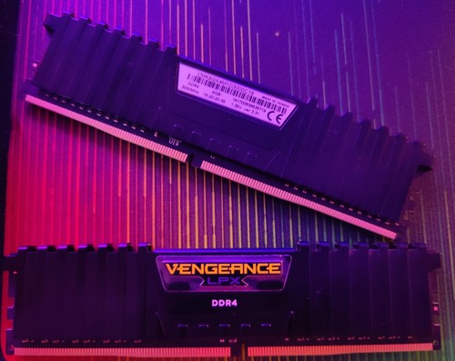

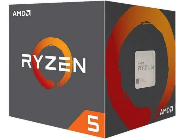

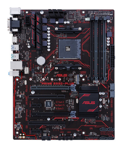

Ich würde wetten auf Speichercontroller oder komplette CPU. Beides ist möglich, wenn gar kein Piep kommt.
Aber wie Chilleule bereits sagte, es lohnt kein Einzelteilkauf mehr.
Ein Bundle B350/Ryzen2600/2x8 3000er RAM am Gebrauchtmarkt bringt dich deutlich weiter und ist für 150,- € machbar.

Warum eigentlich unbedingt der 2600? Der 1600 oder 3600 würden's doch auch tun? Übersehe ich etwas? :D
Der 2600er kann auf jeden Fall Win 11 und der 3600er wird auch wieder etwas teurer sein.
Ich hab einfach das günstigste genannt, was irgendwie noch Sinn macht. Und wie ich oben lesen konnte, sitzt der Dollar nicht gerade locker bei ihm.
Speicher geht auch 3600er wenn er ne Zen2-CPU nimmt.
B550 oder Intel geht natürlich auch.
