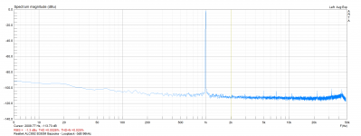

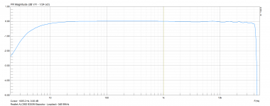

Servus zusammen,
hier mal eine Messung des günstigen MSI B350 Bazooka mit ALC892, wie am B550A Pro.
Gemessen easy per Loopback, reale Werte des Line Out könnten also theoretisch noch besser sein.
Der Frequenzverlauf ist absolut Flat, Messung bei 96kHz
- Ripple: +-0,035dB (15Hz-24kHz)
- Verlauf bei -3dB: 2,8Hz - 44,1kHz
- Kanalgleichheit L/R: 0,02dB

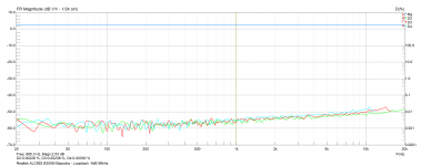

Verzerrungen bei 96kHz. Interessant ist hier K3.
- K3 im Mittel 0,00238%
Ungeradzahlige Harmonische (K3, K5...) sind geradzahlige Obertöne
Geradzahlige Harmonische (K2, K4...) sind ungeradzahliche Obertöne
Ungerade Hamonische (K3) empfinden wir als störend oder aufdringlich,
Gerade (K2) werden oft als "wärmeres Klangbild" empfunden.***
Der THD entspricht dem Wert aller Nichtlineare Verzerrungen,
also K2, K3, K4, K5 usw.
THD+N entspricht dem THD inklusive dem Rauschfaktor
***Im HiFi Bereich finden wir oftmals Geräte vor, welche künstliche K2 Verzerrungen
mit "bei mogeln". Das klingt nicht mehr natürlich oder neutral, dafür aber oft wärmer vom Klang,
was einige als "besser" empfinden". Ob das besser oder schlechter ist, ist subjektiv, neutral aber auf keinen Fall!

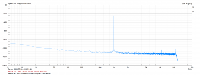

THD und THD+N bei 48kHz (Praxis) und 96kHz.
- THD+N: 0,017% (48khz)
- THD+N A: 0,015% (48khz) (Vergleichbar mit anderen, da A-Bewertungsfilter)
- THD: 0,0019% (48khz)
Der Rauschabstand bei 48kHz, beträgt im Mittel 82dB
Info:
Alle Messungen sind im laufenden Betrieb an meinem Office-PC gemacht worden, Browser und diverse andere Software offen.
PC unter dem Tisch, daneben einige Stromkabel und andere Leistungen, 13 USB Geräte angeklemmt usw.
Entspricht also der Praxis.
Ryzen 1400 mit DDR 3000, günstigstes BQ Netzteil als auch leichtem CPU- und Ram-OC.
Als Loopback-Kabel wurde ein ganz billiges, 08/15 0,30 EUR MiniTRS auf mini TRS genutzt.
Gemessen wurde alles bei 24 Bit, 96kHz oder praxisrelevanten 48kHz.
Wichtig für Vergleiche ist jedweden Softwaregulasch abzuschalten, einige Hersteller (gerade Creative)
kochen da immer ihr eigenes Süppchen, teilweise kann man diverses (ach so tolle Enhancements) nicht mal deaktivieren.
Bei Creative gilt immer: Keine Software druff, nur die reinen Treiber. (und ja, ich habe mehrere Creative-Lösungen)
Fazit:
Allgemein kann man sagen, dass die günstigen Onboard-Chips wirklich schon verdammt gut sind!
SN ist "ok" aber nicht der Kracher, das machen teurere Boards oder externe Lösungen oft besser, jedoch auch nicht immer.
THD ist ebenfalls total im Grünen Bereich, da macht jeder Lautsprecher/Headset schon mehr bei üblichem, nicht lauten Abhörpegel.
Wo sich Externe, oder bessere Lösungen meiner Meinung nach wirklich lohnen:
- Es gibt Störgeräusche durch schlechte Schirmung/Position (Hier nicht der Fall)
- Bei Headsets, welche niedrige Impedanz haben (bessere Dämpfung + Leistung), oder ordentlich Leistung wollen (hohe Impedanz, somit mehr Spannung wollen). Kurz: Ponterer Amp für mehr Leistung.
- Sofern der Mic-In nicht der beste ist, hier hapert's bei Onbord teilweise etwas, gerade der Rauschfaktor ist dann wichtig, spätestens wenn man noch einen Kompressor nutzen will.
- Man weitere Anschlüsse möchte, z.B. Digitale und die Onboard diese nicht bietet.
- Man möchte für Digital-Out einen Dolby- oder DTS-Liveencorder.
- Man benötigt mega geringe Latenz, dürfte aber für einfache Soundkartennutzer nicht interessant sein.
