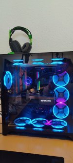

Hier noch ein Bild vom fertigen Produkt ?
ich habe bis auf eine 3090Fe quasi die absolut gleiche Config, würdest du mir bitte deine Temps mitteilen, ich bin mom nicht wirklich zufrieden. Cinebench R23 10min 62 Grad ok aber sobald ich was zocke egal was schwupps 78-82 Grad.
Mein plan ist die Z73 in Nächsten Schritt so wie du in der Seite zu verbauen, hast du Push Pull mit den NZXT lüftern gemacht oder only die QL lüfter auf dem Radi verbaut ?
Danke und gruß
