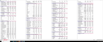

HWInfo find ich jetzt mal unauffällig. Welches Gehäuse hast du, wie sieht die Lüfteranordnung im Detail aus?

das einzige das unterschiedlich ist war eben im GPU BEnchmark das der hotspot 84 grad hatte
