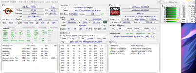

Kannst du von HWiNFO die Hardwareübersicht und von den Sensoren ein Screenshot machen. Gut wäre wenn du schaffen würdest, das der PC für paar Minuten unter Last war. Du lässt HWiNFO im Hintergrund laufen und kannst nach den Benchmarks in Ruhe die Screenshot machen.
Bitte so:
ist das so richtig? ich habe einen cpu und gpu bench bei blender gemacht und jeweils 2 mal die sensoren bei hwinfo kopiert

Teile bitte HWiNFO Sensoren so auf wie im Beispiel. Wird brauchen nicht alle Kerne aber dafür die Standard Sensoren und die Werte bis Maximal!
Wie hast du dein RAM eingestellt. Das ist kein EXPO Profil!? Du hast nur 4800 MT/s mit JEDEC am läufen. Du kannst EXPO aktivieren und auf 6000 MT/s stellen.
Besorge dir auf der Homepage von ASRock das neue UEFI und flash es. Du hast noch die Version 1.23, die sind schon bei 3.12 angekommen.
