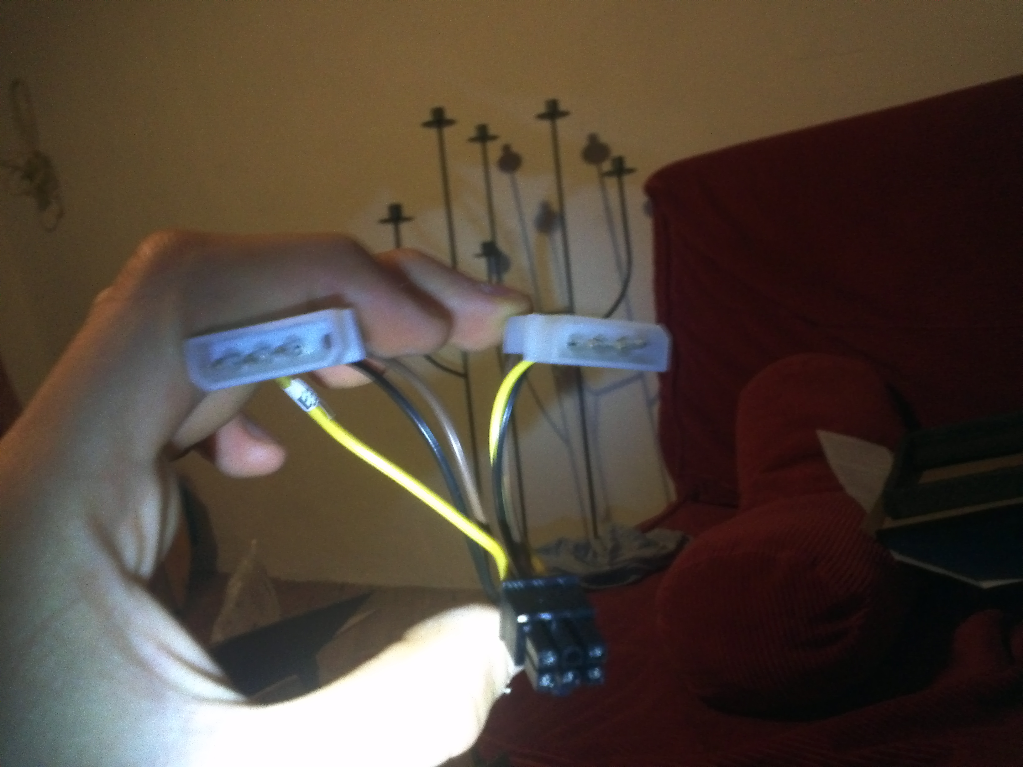

Was ich mich frage: Ich habe nun beide PCIe 6-Pin Stecker meines Netzteils in die Grafikkarte gesteckt, der Grafikkarte lag jedoch auch ein merkwürdiges Kabel bei, dessen Nutzen sich mir nicht erschließt. Palit hält es auch nicht für nötig, seinen Produkten eine Installationsanweisung oder Auflistung des Packungsinhalts beizulegen.
Das Kabel sieht so aus (Sorry, hab keine gute Kamera da):
http://s14.directupload.net/images/130123/jvpval8w.jpg
An dem Kabel ist noch ein kleiner Aufkleber, auf dem ein "E" wie "Energy" steht.
Am Netzteil ist nun nur noch ein 4-Pin 12V Anschluss frei, für den ich keine Verwendung habe (?)
Bin am verzweifeln, hat von euch jemand eine Idee, was ich als nächstes probieren kann? :(
Diese Kabel sind einfache Adapter für Leute deren Netzteil nicht die nötigen Anschlüße bietet. Hattest du den Buzzer / Beeper am Board angeklemmt ( nicht jedes Board bietet das Onboard ). Monitor steht auf Autoerkennung so das er selbstständig den Anschluß erkennt? Karte sitzt richtig im Slot? Manche Boards verlangen auch bestimmte RAM Slots, daher mal im Handbuch schauen ob so etwas vorliegt
