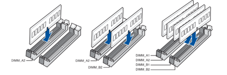

Ich kann nicht genau erkennen, ob Du 2 oder 4 RAM Riegel hast und ob, wenn 2 Riegel, diese in DIMM A2 und DIMM B2 stecken?

Die LED leuchtet sobald ich Strom aufs Netzteil gebe. Ich habe 4x 4GB DDR3 RAM
