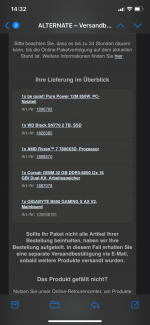

Hey ich hab mir diesen Pc gekauft und ihn zusammengebaut. Wenn ich ihn starte tut sich nichts. Ich hab gedacht es liegt am Netzteil bin mir aber nicht ganz sicher. Vielleicht könnt ihr mir weiterhelfen ?
ps reset switch ist auch am F Panel nur auf Bild draußen
