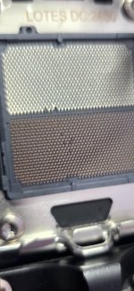

Hallo Gemeinde. Nachdem über die Feiertage mein altes Board kaputt gegangen ist habe ich mir fix via Kleinanzeigen ein neues AM5 Board (MSI Carbon X870E) gekauft. Super sympatischer verkäufer total mit dem verquatscht das ich mir das Board nicht genauer angesehen habe Und zuhause hatte ich den Salat. Als ich die CPU einbauen wollte habe ich direkt gesehen das ein paar der Pins verbogen sind. Alles trotzdem zusammengebaut in der Hoffnung das es trotzden läuft und siehe da es läuft nicht. Wenn ich den PC starten will tut sich rein gar nix. Keine Reaktion. Auf dem MB läuchtet der MB eigene Powerknopf und bei den USB Anschlüssen leuchten die CMOS und Bios Flash tasten. Also Strom kriegt das MB. Was mir nur spanisch vorkommt: wenn die CPU nicht läuft weil pinne verbogen sind sollte sich nicht trotzdem Lüfter drehen und ein CPU Fehlercode kommen? Egal ob ich Per Gehäuse Taste starten will oder direkt am MB nix tut sich. Eigene Doofheit nen gebrauchts Board zu kaufen und nicht aufzupassen. Mir geht es nur darum : sollte das MB trotz nicht laufender CPU keine Fehlermeldung werfen? Werde versuchen die Pinne mit einer Lupe und Nadel gerade zu rücken mehr kaputt machen kann ich ja nicht mehr.

Hallo Batyda,
Du könntest mit einer sehr feinen Spitze versuchen die Pins wieder an Ort und Stelle zu bringen.
Wie weit hier auch das Mainboard oder das PSU eine weitere Fehlerquelle ist, ist nicht von der Hand zu weisen.
Ob es Sinn ergibt, den Verkäufer anzusprechen, das sein MB Fehlerhaft ist und er doch bitte Ehrlich sein sollte und von den Verkauf zurück treten könnte und dein Geld wieder rausrückt. Zumindest könnte er aber klar Stellen welche Defekte er schon festgestellt hat und ob die Korrektur der Andruckfedern im Sokel sich lohnt und die Funktionalität wieder herzustellen.
Sonst ein neues MB besorgen.

Habe gerade das Netzteil überbrückt. Alle lüfter und rgb beleuchtung gingen sofort an. Also starte ich 2026 wohl mit 2 kaputten Mainboards :) Pins habe ich so gut es geht versucht gerade zu biegen. Brachte keinen Erfolg.

Es gibt doch noch eine neuerung : habe den PC jetzt ohne CPU gestartet und er geht an! Habe jetzt eine Ram + CPU fehlermeldung (logisch) ist vielleicht doch der cpu kaputt? Ich werd hier noch wahnsinnig :D
Es wird das MB mit dem Sockel für die CPU sein, der hier deine Nerven kostet. Das Foto spricht Bände...

Neues Board und CPU bei Kleinanzeigen gekauft (ware gerade mal 6 Monate alt mit Rechnung absolut neuwertiger Zustand) zuhause beim Auspacken festgestellt fas ein paar der feinen Pins vom CPU sockel verbogen sind. In voller Hoffnung den CPU draufgesetzt. Pc komplett tot. Beim Einschalten passierte rein gar nix auch keine Fehlermeldung. Netzteil überbrückt, alle lüfter und RGB laufen. PC ohne CPU gestartet und PC Lief mit Fehler LED leuchtend auf CPU und RAM. Versucht die Pins mit Mikroskop und Nadel gerade zu biegen. 4 von 6 Pins sahen wieder aus wie neu , bei 2 war nix mehr zu retten. Neues Board gekauft und pc rennt. Viel Lehrgeld bezahlt mir das Mainboard nicht genauer angeschaut zu haben. Der Verkäufer schien wirklich keine Ahnung von PCs zu haben wodurch ich ihm nix böses unterstelle. War nach 20 Jahren PC bau das erste und letzte mal das ich gebrauchte Teile gekauft habe.
