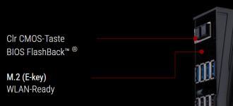

P.S.
Ja mein Fehler, hab aus den M.2 (E-key) Wifi Ready ein vorhanden Adapter gemacht:klatsch:
Allein dass du dir die Mühe machst und die Anleitung meines Boards raus suchst, find ich schon Hammer. Also musst dich für nix entschuldigen :)
War der Xbox Controller mit den PC verbunden?
Könnte erklären warum dann Windows ein BT Controller sucht/einrichten wollte und da Hardware nicht vorhanden war... Problem?!
Danke für deine Rückmeldung!
Hoffen wir das es läuft. Viel Spaß beim zocken.
Genau so einen "Adapterdongle". Es ist nicht einer von MS. Ich hab zwar einen originalen Xbox 360 Wireless Adapter aber für die Controller von der Xbox Series X hab ich mir bei Amazon halt einen Adapter 0815 bestellt.
Dein Board kann doch Wifi und BT, da brauchst doch den Adapter gar nicht. Du kannst den Controller mit BT am Board verbinden.
Nein hab auch das Ready überlesen
