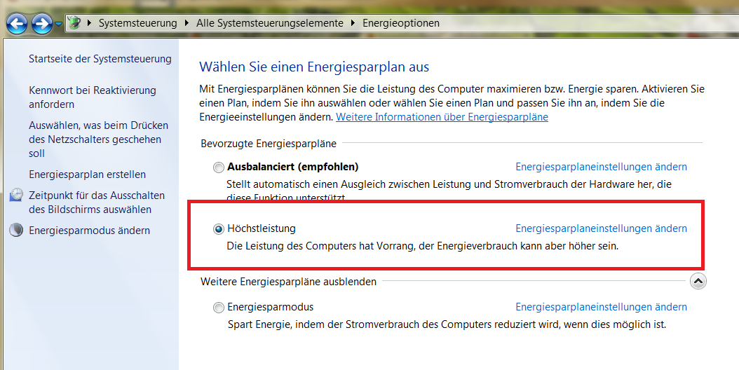

Hab es jetzt mit den einzelnen Sticks getestet, es friert trotzdem jedes mal ein :/ Was mir aufgefallen ist ist, dass er nur einfriert wenn ich etwas mache. Also schreibe, meine maus bewege, Programme starte, aber nicht wenn ich z.B. Videos schaue!
Auf Höchstleistung steht er schon die ganze Zeit (die Fehler traten aber davor auch schon auf). Mein Ram sind 4x Kingston KVR1333D3N9 8G Da steht noch was von 1,5V auf dem Kleber
