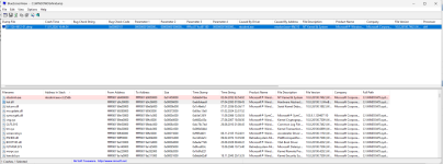

Diesmal wieder ein komplett anderer Fehler gehabt mit DPC Watchdog Violation 0x133 gehabt.
Werde aber nicht wirklich schlau draus

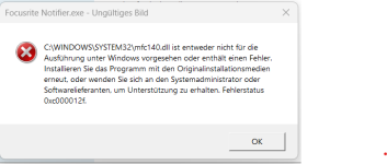

Ich habe den PC komplett neu aufgesetzt und Windows neu installiert.
Jetzt habe ich folgendes Problem: Wenn ich das Focusrite-Programm (Version 4.143.0 für Windows 10/11) für mein Scarlett 2i2 installiere, tritt jedes Mal ein Runtime-Fehler auf.
Das Programm wird zwar installiert, lässt sich danach jedoch nicht starten.

Bin nicht sicher das das Hilft, lass aber mal die Windows Reparatur laufen.
Terminal (Adminrechte):
  • sfc /scannow
  • DISM /Online /Cleanup-Image /RestoreHealth

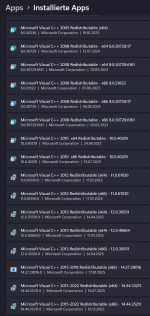

Schau mal unter Windows Einstellungen > Apps > Installierte Apps nach Microsoft Visual C++ 2005–2022 Redistributable und deinstalliere alle Version 32 und 64 Bit. Starte den PC neu. Und Versuche es noch mal.

Download die Software für dein Scarlett 2i2 noch mal neu, von der Hersteller HP.
Also hab jetzt die Lösung gefunden.....
Hab mit dem Tool "Problembehandlung für die Programminstallation und -deinstallation" alles deinstalliert und wieder alles neu installiert.....
Jetzt funktioniert es.....
Aber danke für die Hilfe!
