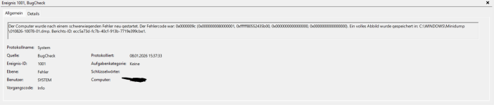

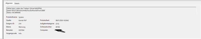

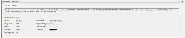

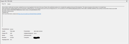

Aus dem Eventviewer ist mir nur das rausgestochen.
Die Temperaturen waren alle in Ordnung wo der frezze war.
Secure Boot ist auffallend oft drinnen. Kann man euch eigentlich der komplette Log zukommen lassen mit allen Ereignise?

WudfRd ist ein Windows Treiber der in Verbindung mit USB hat.
Einzeln abarbeiten und jeden Schritt nacheinander:
  • Überprüfe alle USB Geräte und dessen Treiber
  • Aktualisiere über den Gerätemanager den Universal Serial Bus Controller und Human Interface Devices
  • Im Terminal folgen Diagnose ausführen
    • msdt.exe -id DeviceDiagnostic
  • Im Geräte-Manager den Universal Serial Bus-Controller deinstallieren, anschließend Scannen nach Hardwareänderungen ausführen und gefunde Hardware Installieren
