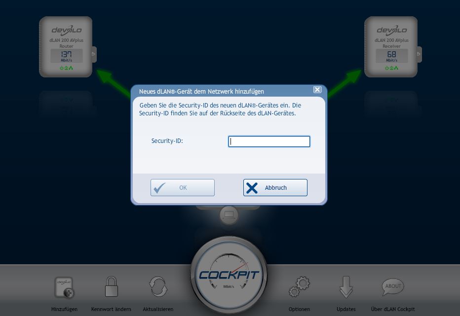

Im Cockpit gibt einen Punkt links unten mit Konfigurieren oder Hinzufügen (bin grade auf der Arbeit und hab es nicht auf dem Rechner hier) - Draufklicken
Dort kann man dann eine Nummer eingeben die auf dem NICHT am PC angeschlossenen Adapter steht - ablesen und eintippen
Dann sollte er eig. gefunden und hinzugefügt werden.

So - nochmals als Erklärung:
Unten links gibt es den Button "Hinzufügen"
cockpit-1-jpg.710230
Da drauf klicken erscheint das hier:
Da dann die Sec ID eintragen.

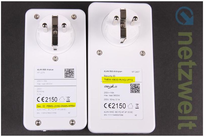

Zu finden auf der Rückseite der dLAN Adapter
Beispielbild
Quelle:
Google-Ergebnis für http://img.netzwelt.de/thumb/27/2012/4929/37538-powerline-adapter-devolo-dlan-500-avtriple-test-kennwort.jpg
