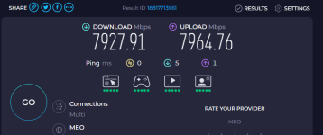

Hab unten mal angehängt was Glasfaser bei einem vernünftigen Anbieter so schafft :P
Und ja, bei so einer Leitung limitiert bei mir die Hardware. 8-Kern CPU schafft es nicht, Spiele bei Steam zu entpacken/installieren und klebt auf 100% bei nur 2,5-3,5Gbit/s :lol:Luxusprobleme. Also ja, warten auf Glasfaser lohnt sich, VDSL ist eine aussterbende Technologie und Telekom macht sich gerade sehr unbeliebt.
P.S. die 0ms Latenz sind kein Anzeigefehler. Der Speedtest Server steht in der gleichen Stadt hier beim selben Anbieter, auf die Distanz kriegt man 1ms schon hin xD

Seh ich das richtig.... du hast gar keine Latenz? Das ist ja krass. Bedeutet das, dass du Latenz in meinem Beispiel nur serverseitig bei z. B. Epic oder ea hast?
Latenz ist natürlich da. Nur habe ich beim testen den Server so nah dran, das diese sich im Bereich 1ms bewegt :fresse:
Zu anderen Diensten habe ich natürlich eine höhere Latenz, immer. In Spielen ist der übliche Ping so 10-25ms.
