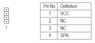

Hast du einen keinen Speaker, um genau rauszubekommen wo der PC hängen bleibt?

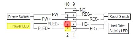

Wenn nicht könnte man die Power LED als Ersatz benutzen, dann Blinkt es statt Piepen.
Anhang anzeigen 1473604Anhang anzeigen 1473603

Wie beschrieben angeschlossen aber ich bekomme kein licht signal

Ich kann am Speaker auf den Mainboard nicht sagen wo PIN 1 ist. Tausch die Kabel (Minus mit den Plus) und schau ob dann was Blinkt.
