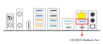

Im Handbuch auf Seite 58 wird beschrieben wie du ohne CPU und Neustart das UEFI flashen kannst.

Beim Flashback darauf achten, die Datei entsprechend umzubenennen, FAT32-Stick ist auch obligatorisch, alter Shit eben ^^ Ich musste das letztens auch bei einem Board machen, danach lief es wieder wie gewohnt. Weiß leider nicht mehr welches.
