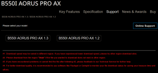

Auf der Mainboard Homepage gibt es ZWEI Version für dein Mainboard. Gigabyte weißt direkt drauf hin. Hast du die richtige Version für das UEFI ausgewählt? Welche Version von UEFI hast du geflasht?
Wenn ich es richtig gesehen habe habe ich die Revision 1.0 und da ist das neuste bios f20d
Auf dem MB findest du die Versionsnummer.
Quelle PDF
Wenn du die 1.0 hast ist hier die richtigen UEFI Version (A.G.E.S.A ist der Mikrocode des UEFI):
Bei Version 1.2 und 1.3 sind hier die UEFI:
Das sollte vor dem flashen klar sein!
Quelle PDF
Die f20d Version habe ich gestern Raufgespielt , mit dem 2600 kontrolliert und die wurde übernommen - hatte aber an dem verhalten vom 5800x leider nichts geändert. Ich kann es nur nochmal über Qflash probieren aber ich befürchte fast das es nichts bringen wird / werde es trotzdem versuchen
