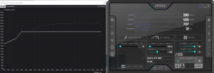

So sieht das bei mir aus mit meinem derzeitigen 24/7 Profil, 1800 bei 0.8v:
Ich lasse also sowohl PL als auch TL auf dem Maximum stehen und passe nur die Kurve an.
Lüfterkurve ist relativ einfach gehalten:

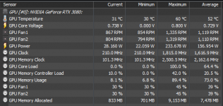

Das Ganze sieht dann nach ca. 3-4 Stunden CoD Cold War @ max Settings (ohne RT) im MP so aus:
Warum die Karte in Benchmarks, CP und anderen Szenarien nur 1800Mhz aber in CoD 1815Mhz boosted, keine Ahnung, normaler Boost schätze ich.
Bin damit sehr zufrieden und es bleibt alles schön leise und kühl.
Muss mir allerdings auch noch ein Brecher-Profil basteln bei 1v und mind. 2000Mhz - für schlechte Zeiten oder besonders kalte Tage (420W) :ugly:

Bei 3 Stunden ColdWar sind mir deine average Werte direkt hinter die Brille in's Auge gehüpft.
Unter 0,73v ? Soll das so ?
Bis ja noch heftiger, als ich, mit den Stromsparwerten. ;)
Die 64% Auslastung ... is das Spiel so anspruchslos, oder hast du zwischendrin längere Pausen ?
Multiplayer ? Ich kenn den MP nicht. Vielleicht hängst du da ja viel in Warteschleife ...
Unter 160 Watt average sieht auch nach absolut unterem Ende aus, Richtung Stromknausern. Oder ... es war halt nix zu tun, für die 3080.
Is ja average. Also könnte auch viel idle-Zeit dazwischen liegen ?
Hast du auch n Reset vor Spielstart gemacht, für die Werte ?
Weil zwischendurch surfen und raustabben soll solche Werte angeblich beeinflussen. ;)
Leider sieht man die fps nicht, die da normal so average anlagen.
Könnte auch noch einiges erklären.

Hätte ich dazuschreiben sollen:wall:, aber aus dem Bild von HWiNFO ist nur die "Maximum" Spalte aussagekräftig.
Alles andere ist "verfälscht" durch Idle in der Lobby, Idle auf dem Desktop, etc.
Werde gleich mal vor einer Runde die Statistik resetten und am Ende einen Screenshot erstellen. Dann sollte alles weitestgehend um Idle-Zeiten bereinigt sein. Eine Runde kann man da schon als repräsentativ ansehen, vor allem im Fireteam Modus, wo überall was hochgeht und Helis/Jets ohne Ende unterwegs sind :D
Schieße ich dann gleich hinterher die Statistik aus HWiNFO.
Edit:
So sieht das nach einem Match im Fireteam-Mode aus
