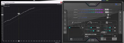

Hier mal meine UV-Settings, falls die jemand probieren will:
Damit laufe ich konstant bei 2.53Ghz in allen Szenarien bei max 300W unter Vollast. Bei Games, besonders unter 4k + RT sind es meist 170-220W. Kann solch ein Undervolt nur empfehlen Wäre auch mal interessant, ob das so auch bei anderen geht. Haben ja schließlich keine Ahnung, ob man nun ein Golden Sample hat oder nur einen mittelmäßigen Chip.
