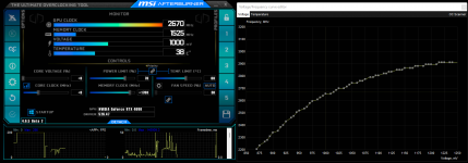

Mich treibt der MSI Afterburner noch in den Wahnsinn. Ich glaube alle Tricks zu kennen mit der L Taste, dem Bereich markieren, den TAB, Shift und Strg-Tasten Kombinationen... Und dennoch hauts mir die Linie regelmäßig kaputt, oft nach dem Drücken von "Apply". Dieses Teil ist derart schrottig programmiert, ich krieg noch die Motten!!!!
Machst Du das im kalten Zustand der Karte? Wenn die Karte noch warm ist, spinnt das manchmal etwas rum und die Linie verrutscht (bei mir). Im kalten Zustand bleibt es so und die Profile werden korrekt übernommen/gespeichert.
Und über 3000 MHz kann man auch nix vernünftig einstellen :(
Das habe ich noch nicht probiert, weil ich ein 450W-Limit habe (Dreizack) und kann deshalb dazu nichts sagen.
Ein fester All-Core bei einer CPU ist doch pure Stromverschwendung!
Findest Du? Wenn ich im Windows unterwegs bin, habe ich meine CPU eh nur auf 50% laufen:
Dann zieht die ihre 13-14 Watt. Wenn ich zocke, drehe ich einfach auf 100% und gut ist. Passt für mich so. ^^
Das Problem tritt auf, wenn man die Linie editiert und dann "Apply" drückt. Da passieren die lustigsten Dinge.
Auch die dünne Vergleichslinie, die eigentlich die ooTB Kurve anzeigen soll, ist völlig kaputt in der Version. Meines erachtens funktioniert die aktuelle AB nicht richtig mit AL.
Ich habe tatsächlich keine Probleme, bei mir passt alles. :huh:

"out of the Box". Also die Kurve wenn man auf "Default" stellt. Die wird normal immer zum Vergleich als dünne Linie mit angezeigt.
Ah, okay. Das kann sein. Da habe ich noch nicht drauf geachtet.
Ansonsten: Ich bin jetzt aber auch erstmal fertig mit dem AB. Ich habe jetzt mein Profil und bin damit zufrieden. Wenn es mit den 870 mV/2520 MHz mal einen Crash geben sollte, geht es halt 5mV hoch oder 15 MHz runter. :)
