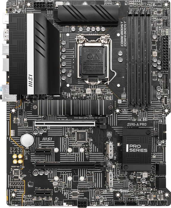

Gibt es eine Möglichkeit ein neuen MB + CPU zu kaufen auf das der CPU Kühler und der RAM noch drauf passen?
Falls ja könnt ihr mir etwas empfehlen?
Jedes aktuelle Intel Sockel 1200 Board kannst du nehmen, da passt auch dein Kühler drauf.
Montagematerial für ein AMD Board sollte normalerweise aber auch dabei gewesen sein.
Den RAM würde ich an deiner Stelle auch tauschen, der bremst nachher nur das ganze System.
Aktuell kauft man 3200Mhz oder 3600MHz DDR4 RAM ;)
Wenn du Hilfe bei der Auswahl brauchst, dann helfen wir auch.

Ok dann dürfte diese 3 ja super zusammen passen richtig?
Ne, leider nicht. Das ist veraltet...
Gönn dir:
Gönn dir:

Da passt dann auch mein CPU Kühler drauf oder?

Oh Mist, du hast recht. Ich wollte eigentlich den 11700K verlinken.
Edit: Habs mal geändert, falls noch jemand anderes drüber stolpert. Dennoch danke für die Korrektur.
@TE: Dein jetziger Kühler passt auf das neue System drauf. Die Bohrungen im Board wurden beim Sockelwechsel nicht geändert.
