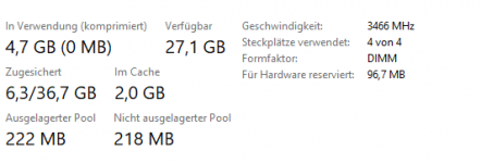

Aber komisch, dass er mir im bios und im tm anzeigt, dass der RAM mit 3466 läuft und bei HWInfo nicht, oder?
Teil das mal durch 2... es heißt schließlich "double data rate" beim RAM ;)

Weil ich im bios Manuell die Rate angepasst habe und der Rechner bei 3600 und 3500 drei mal neu gestartet hat
Nur die Übertragunsrate einstellen reicht halt nicht. Das XM-Profil *klick* (DOCP bei ASUS) erhöht bspw. auch die Spannung für den RAM auf meist 1,35V und passt noch weitere Parameter an.
