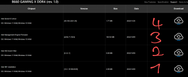

Alles installieren, auch den Chipsatztreiber und Treiber für die Grafikkarte.
Falls dein Mainboard auch W-LAN + Bluetooth hat, werden dazu auch Treiber vorhanden sein.
Habe ich gemacht. Jetzt ist der Netzwerkadapter weg.
Der wird nicht weg sein, der wird an der richtigen Position jetzt mit gelistet werden.

Installiere bitte den Chipsatztreiber und danach wieder den Netzwerktreiber.
Vielleicht hat der dir den Netzwerktreiber, statt zu installieren, deinstalliert.
Auch mal ein Neustart machen, dann aktualisiert sich diese Liste wieder.
In der Reihenfolge habe ich die Treiber installiert und danach den Netzwerktreiber drauf gehauen. Kein Internet.
