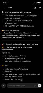

Edit: macht das was mir chatgpt gesagt hat sinn? Vielleicht hatte ich auf ubuntu ja auch nur "glück" ist bei windows ja manchmal auch so. Werde es morgen nochmals länger testen.
Beim router restart funktioniert es manchmal stunden aber manchmal auch nur minuten. Da würde das mit der spannungsinstabilität sinn ergeben, oder? Als zweiten Fehler meinte die KI, es könnte auch das Netzteil sein.
